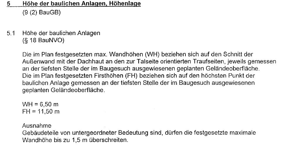

Ich würde angesichts der Topographie des Grundstücks die Garage höhenmäßig von der Erdgeschoss-Fußbodenhöhe entkoppeln (was auch bedeutet, zum Haus keinen Durchgang zu haben). Zu den Höhenbeschränkungen wären die Definitionen wichtig. Da hier nicht in berg- und talseitige Höhen unterschieden wird, kann die Bezugshöhendefinition hier sehr entscheidend sein. Wie heißt der Bebauungsplan ? (ohne Link !)
Immerhin sehe ich keine förmliche Beschränkung der Geschossanzahl, was hier sehr segensreich sein dürfte. Jedoch spricht die Kombination 0.35 / 0.6 / SD auch ohne Dachneigungsangaben dafür, daß den Machern des Bebauungsplanes tendenziell "Anderthalbgeschösser" vorschweben.

Die Dachneigung ist mit 35-42° vorgegeben ...
Den Plan möchte ich nicht öffentlich nennen, darf Dir aber noch keine DMs schicken, da ich zu wenig Beiträge geschrieben habe (ab wann geht das?). Ich schreibe Dir, wenn es möglich ist.

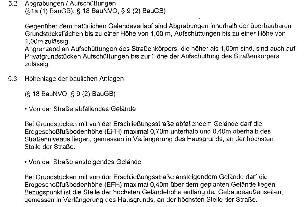

Bezüglich Höhe habe ich was aus dem Plan kopiert. Nutzt das was bzw. reicht das zur Einschätzung?
Was ist denn der Grund für Deine Empfehlung der Entkopplung?
Ein Durchgang von der Garage ins Haus (am besten direkt in Nähe zu einem Hauswirtschaftsraum/einer Speisekammer) hat ja schon einen ziemlichen Charme ...
Seitenabschnitt: Höhenvorgaben baulicher Anlagen, WH 6,50 m, FH 11,50 m; Ausnahmen.
Auszug aus Bauvorschriften zu Abgrabungen, Aufschüttungen und Geländehöhen.

Entkoppeln klar ja, unterkellern grenzwertig: Trauf- und Firsthöhen dürfen nach dem Bebauungsplan Bezug auf das geplante Gelände nehmen (gut !), für die mittlere Wandhöhe einer Grenzgarage (und anders würde ich sie hier nirgends klüger platziert wähnen) wird jedoch die Landesbauordnung gelten und ggf. das unveränderte Gelände maßgeblich sein. Ich sehe die ggü. dem Haus einen halben Meter weiter von der Straße weichende Garage entsprechend auch niedriger im Gelände liegen (20, 30 cm ?) und ein leichtes Gefälle in der Zufahrt haben (was mit Bircorinne unproblematisch sein sollte). Entsprechend gibt es ein Dilemma an ihrer Hinterkante: 6m lang wäre der Werkbankplatz dann im Keller, den sie bei dann grob geschätzt im Mittel anderthalb Metern Höhenunterschied nach meiner Faustformel nur mit einer Dreiviertelmehrheit "braucht"; 9m lang um den Werkbankplatz zu integrieren wäre der Höhenunterschied hinten dann schon neunzigprozentig "pro Keller", aber zumindest für die Werkbank wäre der dann nicht benötigt. Also, der Klassiker: wie man´s macht, macht man´s "verkehrt" (was so oder so ans Budget geht). War das Baugebiet ein Truppenübungsplatz ? (Kartoffeläcker sind ebener).
