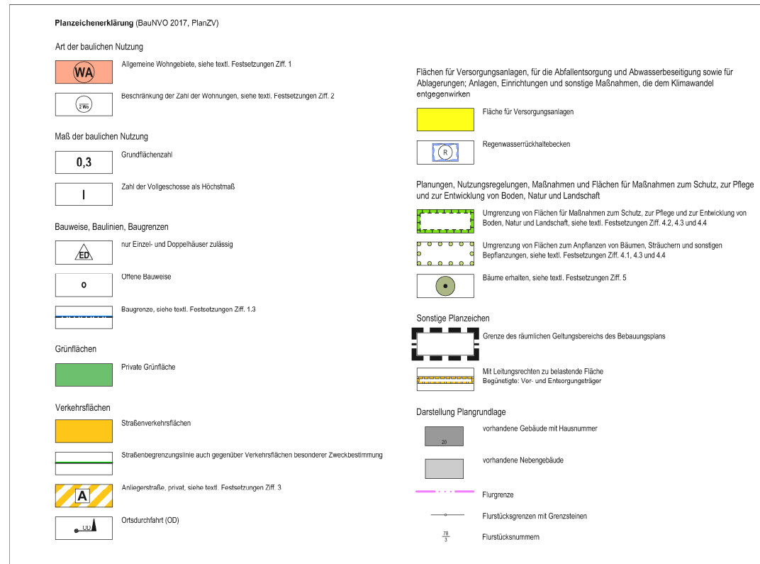

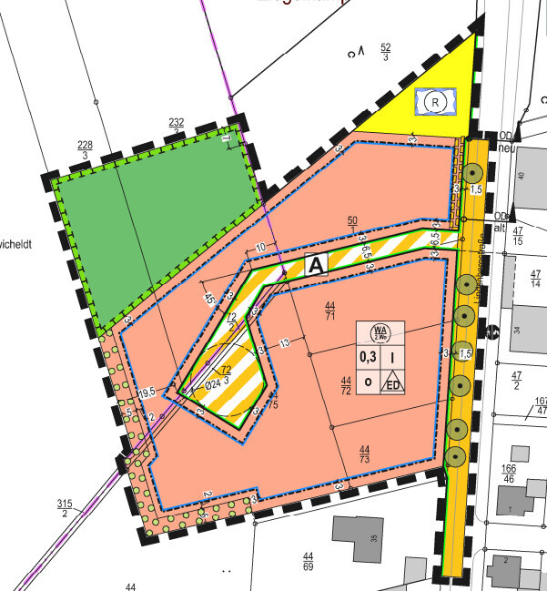

Flowerstone03.01.25 13:12
hanghaus2023 schrieb:
Ich dachte eigentlich an den ganzen Bebauungsplan mit Textfassung. Wie soll man sonst die Dachauswirkungen beurteilen. Zu Garagen und Stellplätze ist oft auch eine gesonderte Regelung enthalten.
Bitte keinen Link hier posten. Nenn den einfach.Ich wusste nicht, wie ich das ohne Link bereitstellen soll. Hier also Screenshots. Ich hoffe das ist okay.Ähnliche Themen
