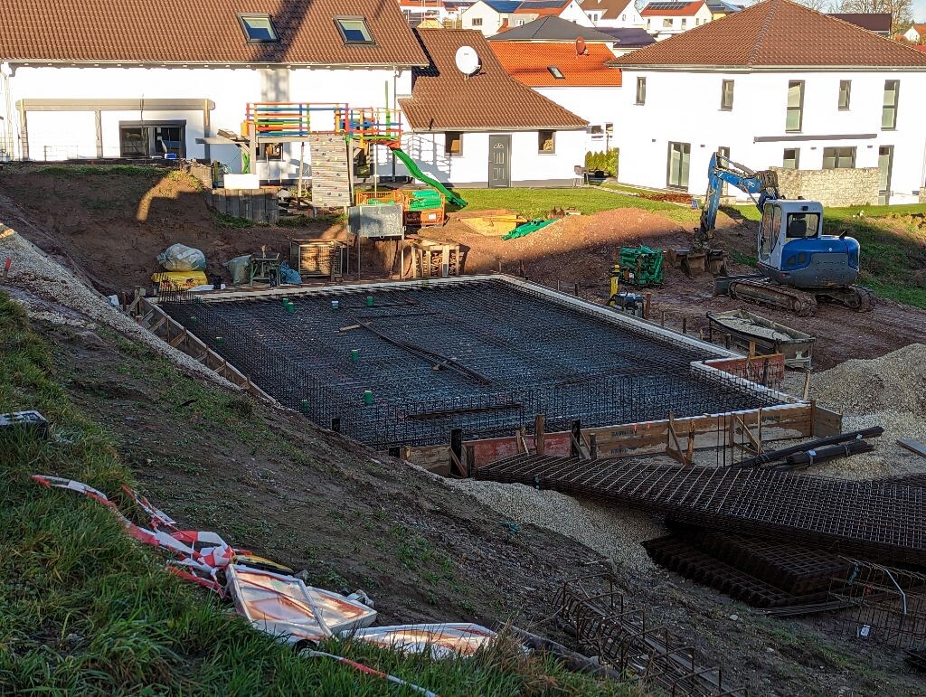

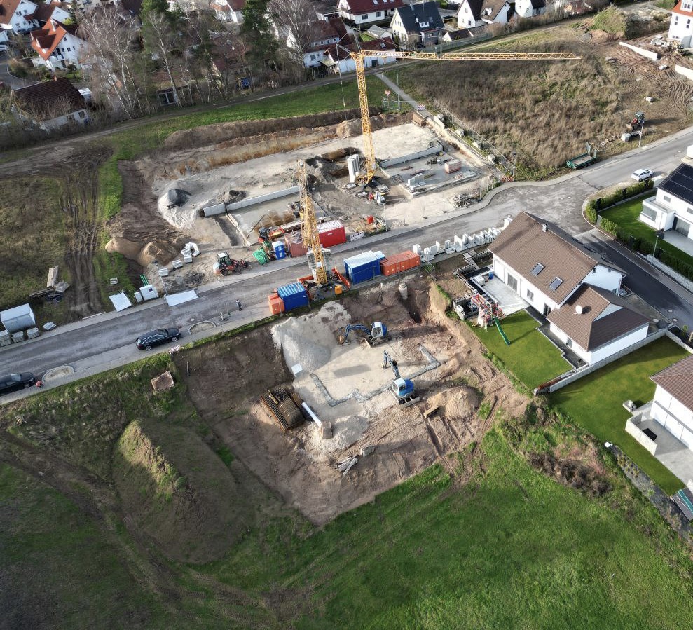

Der fertige Grundriss ist sehr ähnlich zu dem auf S. 9 gezeigten. Größter Unterschied ist, dass die Garage an die Grenze in den Norden rutschen musste. Damit die Wandfläche zum Nachbarn die gesetzl. Vorgaben einhält, mussten wir die linke Seite der Garage 1,50 m kürzer planen. Zwei Autos passen aber immer noch rein.
Innendrin gibt es noch die ein oder andere kleine Änderung (z. B. Treppe zum Dachboden woanders; Bäder haben andere Aufteilung), aber nix großes.
Leider geht der Bau sehr schleppend voran.
Erst im Oktober 2022 fing der Bagger an. Momentan sind wir soweit, dass letzte Woche die Bodenplatte gegossen wurde (bei Temperaturen knapp über dem Gefrierpunkt …).
Hier drei Fotos vom Ende letzten Jahres.
Bei konkreten Fragen melde Dich gerne noch mal.
Fundament mit Bewehrungsstahl (Stahlgitter) im Erdreich, Baugeräte und umliegende Häuser im Grünen.
Luftbild einer Vorstadt-Baustelle: zwei Kräne, Baugruben, Container, benachbarte Häuser.

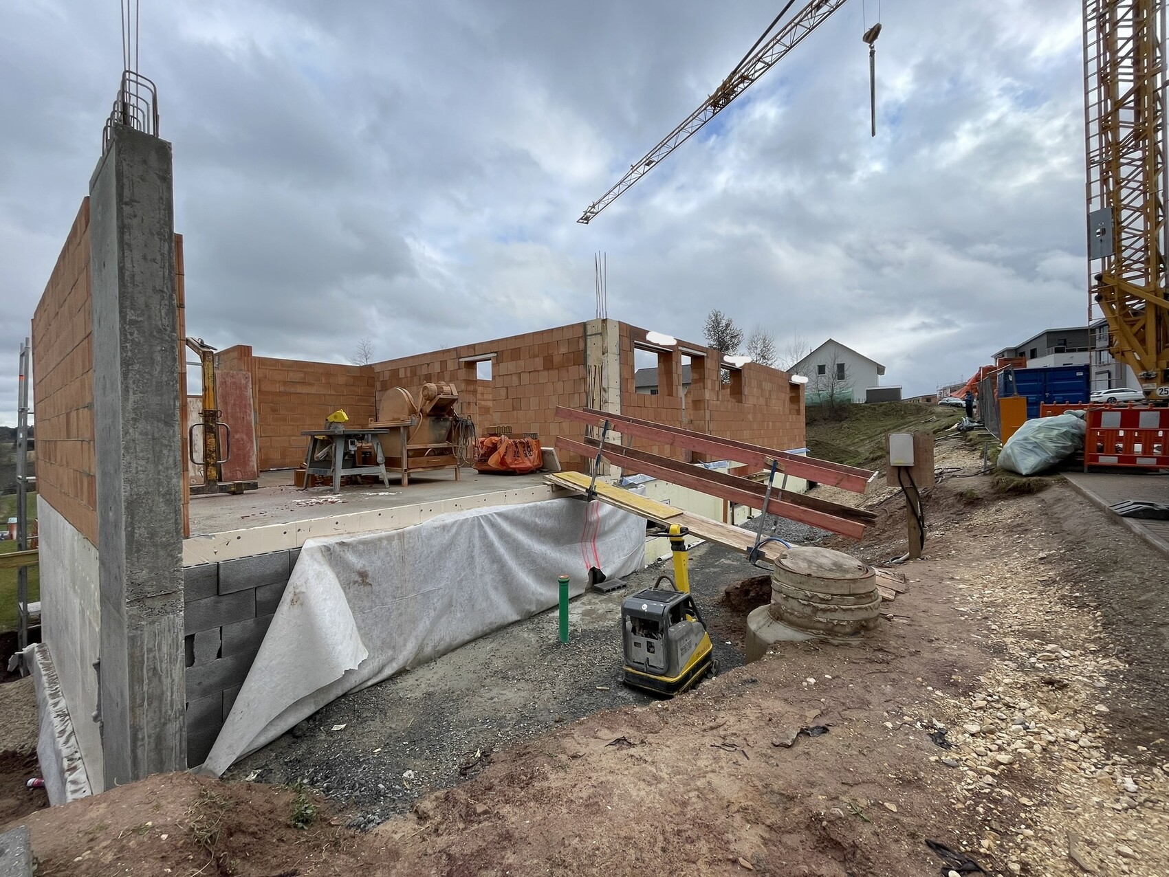

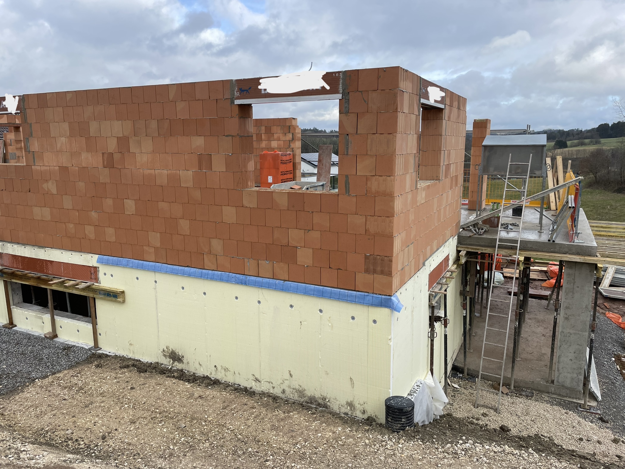

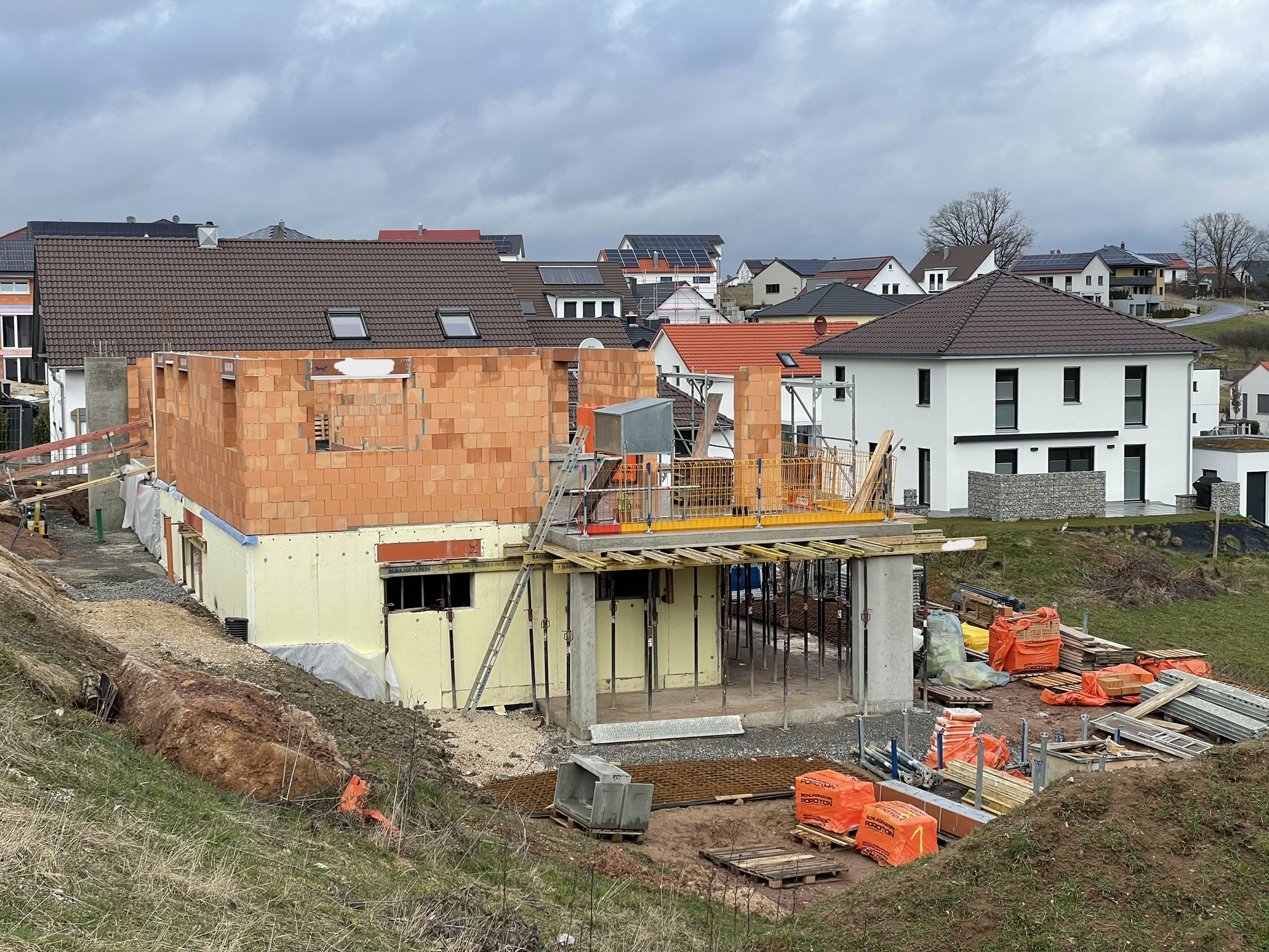

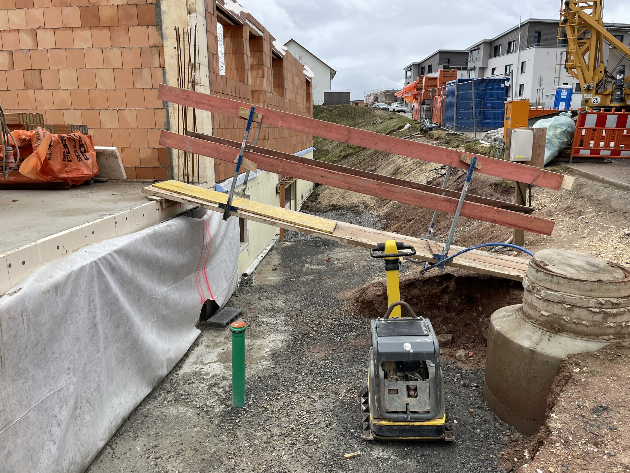

JayneCobb 13.03.23 13:13
wen es interessiert: Es geht nun ordentlich voran. Das ist der Stand von gestern.
Die kaputten Steine unten links (vom Wind aufgedeckte Plane auf dem 3. Foto) irritieren mich etwas. Keine Ahnung, ob das so okay ist?

11ant 13.03.23 14:54
Ja, klar interessiert mich das. Ihr seid ja schon ganz schön von Häusern umzingelt, die (bald) fertig sind.
Vor allem der aus dem Gleis gesprungene (oberste Reihe, zweiter von Links) gefällt mir nicht; und daß sie nicht ganz gefüllt aussehen. Die beiden mehr oder weniger "Abplatzer" der verlorenen Schalung sind nicht kritisch, aber ihre Ursache würde ich ergründen. Mir ist nicht (mehr ?) bewußt, daß im Untergeschoss Schalungssteine eingesetzt werden sollten. Hast Du meinen Beitrag "Vorsicht bei Schalungssteinen - Berstgefahr!" gelesen ?
