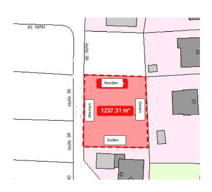

Größe des Grundstücks: 1.237 m²
Hang: Nein
Grundflächenzahl: 0,3
Geschossflächenzahl: 0,6
Baufenster, Baulinie und -grenze: 5 Meter zur Straße, 3 Meter zu den Nachbarn
Randbebauung
Anzahl Stellplatz: 2
Geschossigkeit: 2

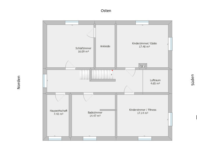

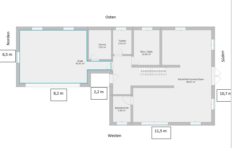

Das ist unser erster selbst erstellter Entwurf. Haben wir etwas vergessen? Isst etwas so nicht umsetzbar oder unangenehm?
Vorab vielen Dank für eure Ratschläge!!
Lageplan eines roten Grundstücks mit 1237.31 m²; Norden, Süden, Westen, Osten markiert.
2D Grundriss eines Hauses mit Garage, Küche und Wohnzimmer
Grundriss Obergeschoss mit Schlafzimmer, Ankleide, Kinderzimmer, Bad, Fitnessraum.

Hallo, ich kann mir beim besten Willen nicht vorstellen, dass die Treppe maßstabsgetreu ist.
Bei der Länge bin ich mir fast sicher, bei der Breite habe ich auch so meine Zweifel.
Wie das mit 380k klappen soll, frage ich mich auch, sorry.

Wie heißt es doch so oft: bitte Maße und Möbel einzeichnen.

230qm Wohnfläche plus 46qm Garage (scheinbar eingebunden in die thermische Hülle) plus Erdwärme/Solar/Kamin.
Ich lehne mich mal aus dem Fenster und sage: Plant inklusive Garten/Küche/Puffer mit 700k.

Irgendwoher wird das Geld schon kommen, aber auch ich lehne mich gar nicht weit aus dem Fenster und sage: Budget um 200 K aufstocken, dann kann das was werden. Das Grundstück scheint ja schon bezahlt zu sein.
