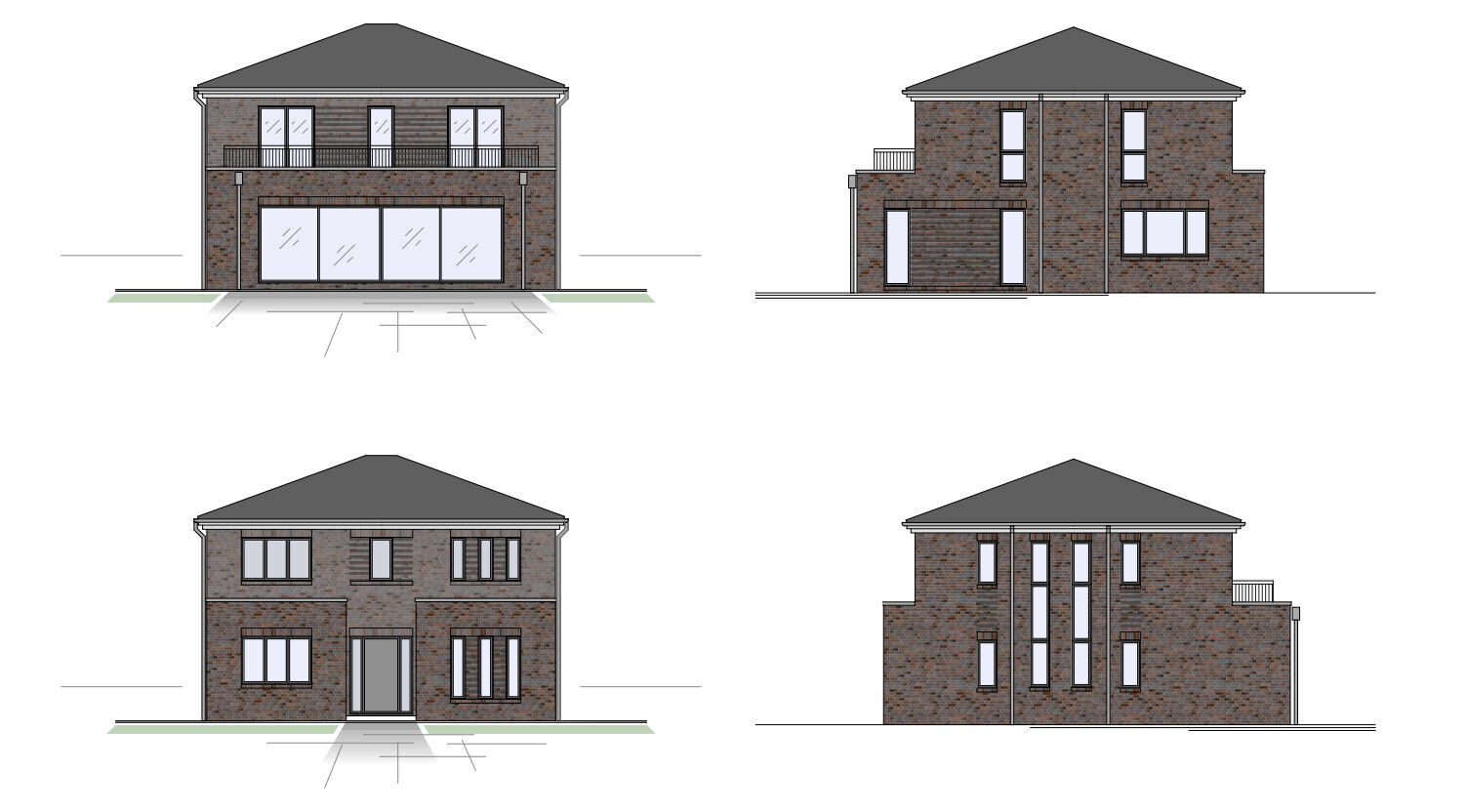

Wir haben den ersten Entwurf für unser Neubau Einfamilienhaus vom Architekten bekommen.
Uns persönlich gefällt der Haustyp optisch sehr gut, da er zwar eine Stadtvilla ohne Dachschrägen ist, aber trotzdem nicht klotzig wirkt und sich gut ins Hamburger Stadtbild einfügt.

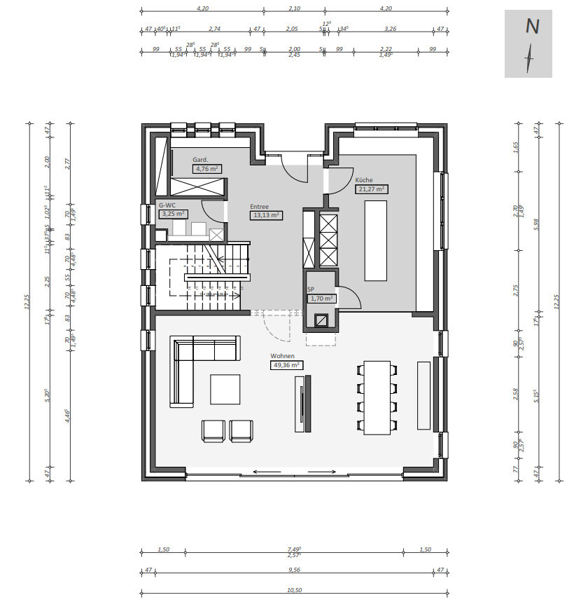

Der Architekt hat die meisten unserer Wünsche umgesetzt, problematisch ist aber auf jeden Fall noch der gesamte Küchenbereich, da er zu schmal und lang ist. Durch die Hausform ist eine Verbreiterung der Küche leider nicht möglich ohne den lichtdurchfluteten Eingangsbereich zu verändern, oder das Haus breiter zu machen(was wir würden, aber aufgrund des Grundstücks nicht möglich ist, da schon jeweils auf 2,75m an die Grenze geplant wurde. Eigentlich war unsere Idee eine Speisekammer durch die Küchenfront begehen zu können(ja ich weiß, neumodischer Schnickschnack) und diese dann im Norden der Küche anzusiedeln, das würde aber die Lichtachse in dem Bereich verhindern und die Fenster im Norden an der Seite unnütz machen.

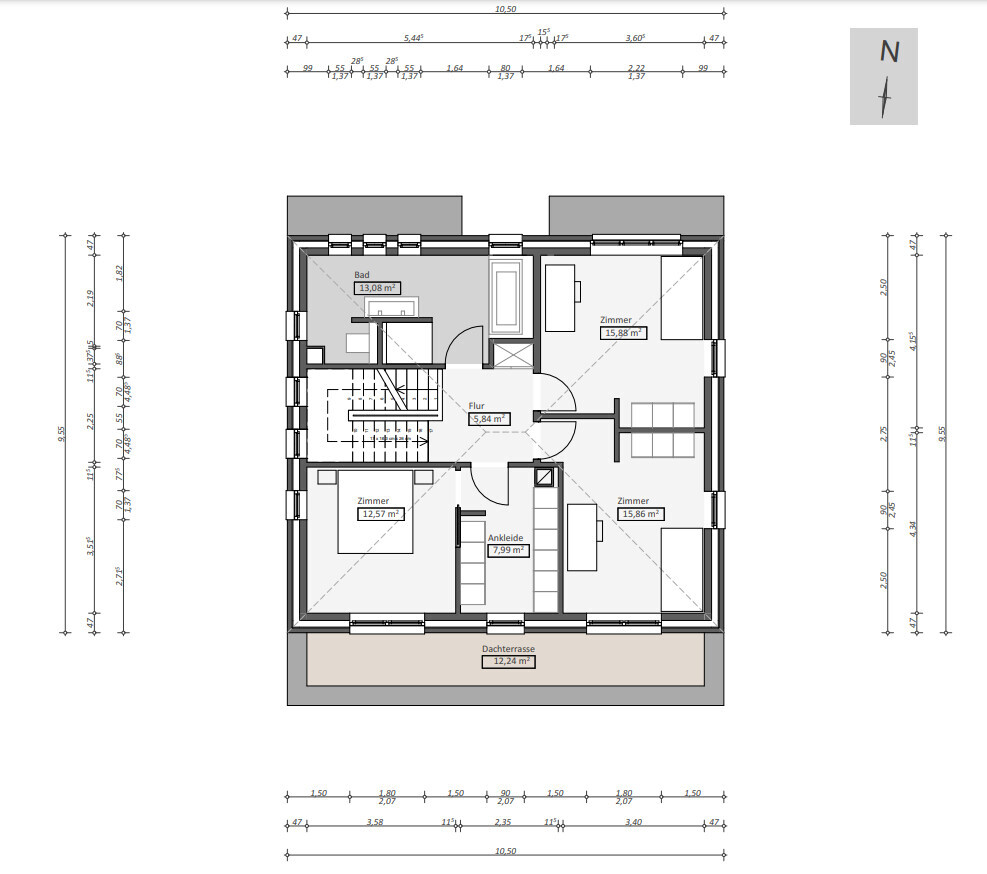

Ausserdem steht das Bad im OG zur Diskussion, da wir zwar die Idee mit der "abgetrennten" Toilette sympathisch finden, allerdings könnte durch den Dusch/Waschtischbereich der Raum insgesamt eher klein wirken, obwohl er sehr groß ist.
Das Schlafzimmer im OG ist auch noch nicht perfekt, da wir eigentlich ein separates Ankleidezimmer haben wollten, durch den begrenzten Platz im OG(eingeschossige Bauweise ohne Dachschrägen) ist aber das Schlafzimmer relativ klein und wir hätten es gerne etwas geräumiger. Kinderzimmer sind dagegen großzügig genug.
Das Haus hat relativ viele (auch schmale) Fenster und wir überlegen ob weniger, dafür breitere Sinn machen könnte.
Dies ist ein erster Entwurf der auf Grundlage unserer Raumwünsche entstanden ist, daher würden wir uns sehr freuen, wenn ihr uns euren ersten Eindruck mitteilen könnt um zu beurteilen, ob man darauf aufbauen kann, oder neu/anders anfängt.

Grundriss eines Obergeschosses mit Bad, drei Zimmern, Ankleide, Flur und Dachterrasse.

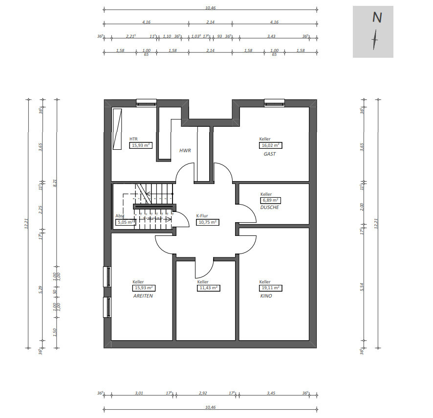

Grundriss eines Kellergeschosses mit Flur und Zimmern wie Kino, Arbeiten, Gast, Dusche.

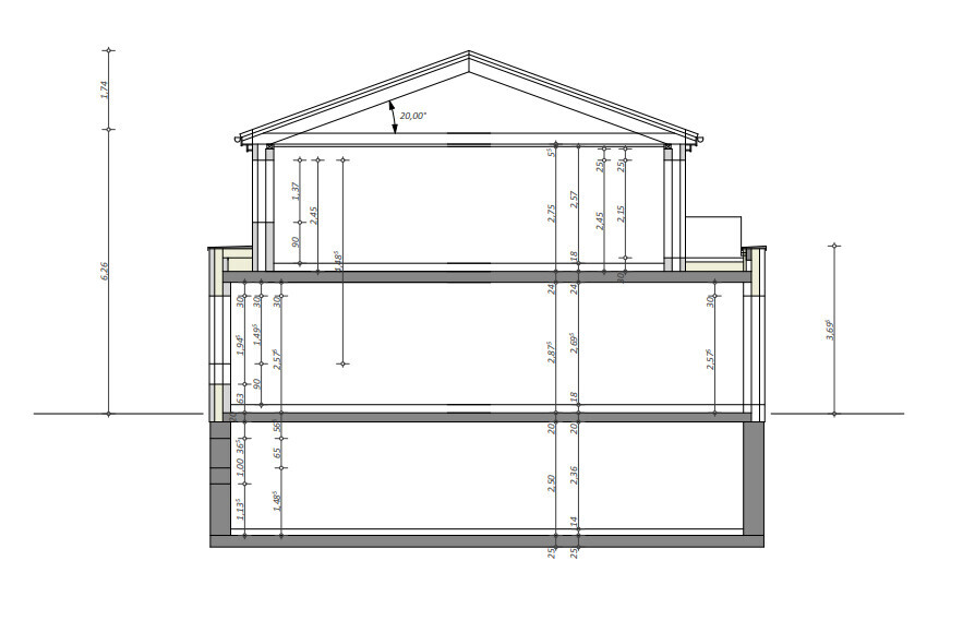

Technischer Querschnitt eines mehrstöckigen Hauses mit Fundament, Decken und Satteldach.

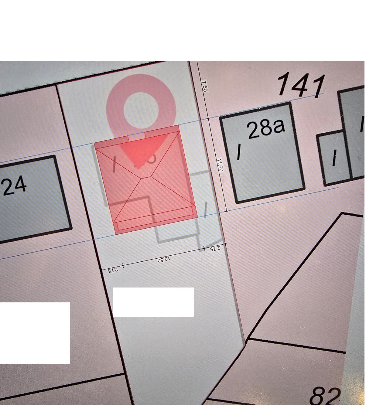

Lageplan: Rot markiertes Grundstück im Zentrum neben den Parzellen 28a und 141.
Grundrissplan eines offenen Wohn- und Essbereichs mit Küche und Eingang

problamtisch ist aber auf jeden Fall noch der gesamte Küchenbereich, da er zu schmal und lang ist. Durch die Hausform ist eine Verbreiterung der Küche leider nicht möglich
Ich würde bei der Küche nie auf eine Verbreiterung kommen, sondern eher auf eine Verkürzung. Optisch ist sie sehr gefällig, aber nach meiner Meinung ist sie eine Küche der langen Wege und somit nicht ergonomisch. Küchen plant man aber wie einen Arbeitsbereich, so dass man auf kurze notwendige Wegstrecken kommt.

Schlafzimmer/Ankleidezimmer (wirkt zu gedrungen, eventuell Ankleide gegen Schrankwand austauschen)
Ich denke nicht, dass es gedrungen sein wird. Eventuell einfach an der kurzen Seite Kommoden planen und die Seitenwand weglassen.
Allerdings empfinde ich die Dachterrasse negativ, da sie Eltern und Kind verbindet (Fehlende Privatsphäre beiderseits).

Weiterer Punkt: Seid Ihr sicher, dass das noch als eingeschossig gilt? Das 1. OG hat nach meinem Überschlag (94qm EG, 70 qm OG) mehr als 2/3 der EG Wohnfläche, oder gilt in Hamburg etwas anderes?

Ich muss leider auch sagen ... viel Fläche, aber teilweise mehr als unpraktisch.
Schlafzimmer im OG, ganz schlecht ist die Position des Bettes mit dem Kopfteil so neben dem Durchgang. Das Bad finde ich leider auch nicht gut geplant, insbesondere der Austritt der Dusche vor der Badeingangstür.
Küche sehe ich wie @ypg .. das wird schwer zu planen. Und Insel in 326 cm Breite wird schon mehr als knapp bzw. sehr fimschig für eine Inselbreite.
Homeoffice im Keller, da sind für den Kellerraum 100 cm hohe Fenster eingezeichnet. Soll da eine Art Lichthof davor? In den Ansichtszeichnungen sieht man nichts davon.
Und im Budget sehe ich das Projekt auch nicht. Denn Keller, Verklinkerung und die grundsätzlich viel Fläche ist schon aufwändig. Wenn ich zähle, komme ich im EG auf eher 98m² bzw. OG 76m² incl. der Treppenflächen. Da würde ich ohne Keller schon mind. 650000 Euro ansetzen.

Zeichne mal Terrasse, Carport und die Zufahrt zum Carport ein.

Gibt es einen Bebauungsplan? Der Architekt hat am Budget vorbei geplant.
