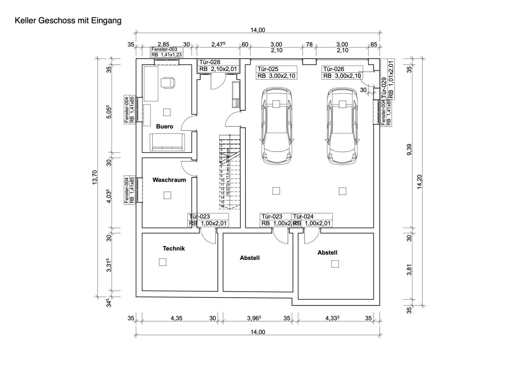

Raumbedarf im KG: Garage (2 Stellplätze), Büro, Eingangsbereich + Garderobe, Waschraum (Waschmaschine, WC, eventuell kleine Dusche), Technikraum & Abstellplatz

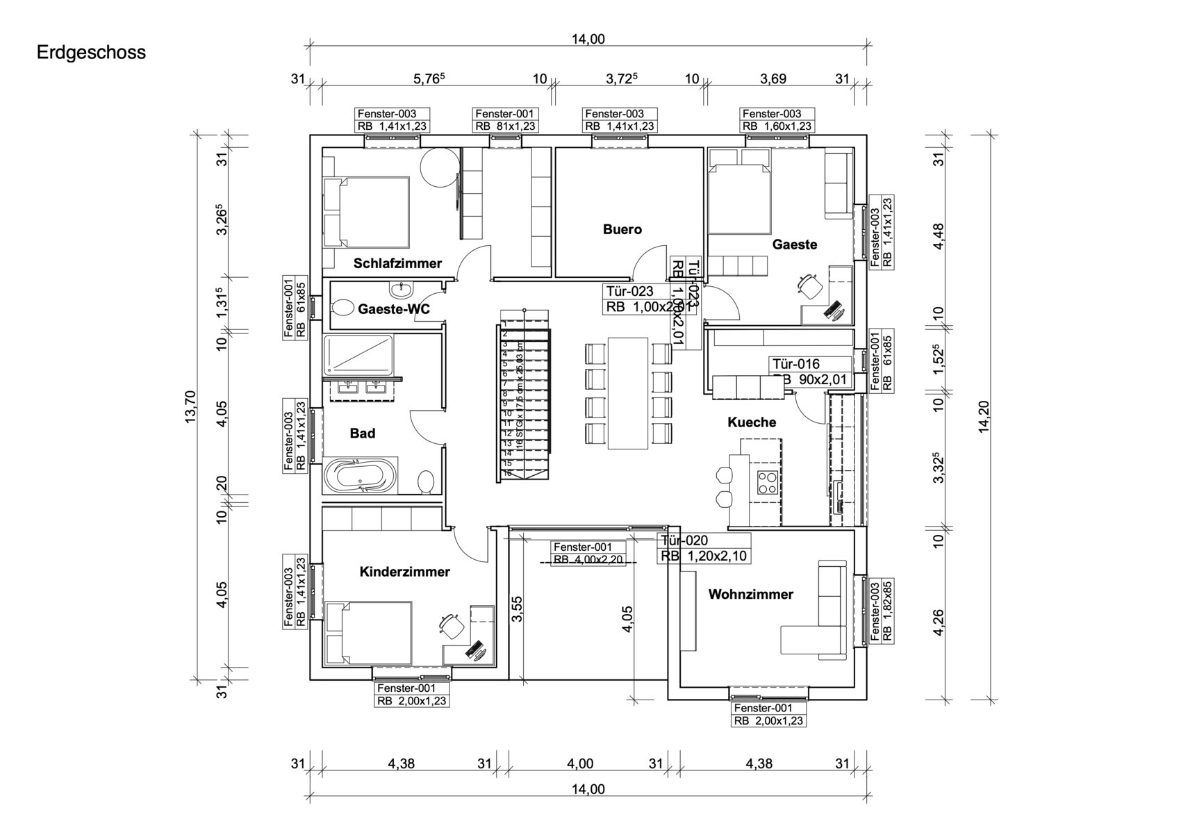

Raumbedarf im OG: Küche, Wohnzimmer, Esszimmer, Schlafzimmer + Schrankraum, Kinderzimmer, Büro & Gästezimmer

Hat der Planer das jetzt gezeichnet? Mit den 35er Wänden im UG, 31er im EG? Ich wundere mich.

Vom Grundsatz finde ich das ganz gut. Zu zweit kann man darum wunderbar leben. Allerdings ist es mit Kind zu offen. Das Kinderzimmer liegt zu sehr in Präsenz der Aktiv- und Gästezone, als dass es genug Ruhe bekommt.

- Dem Flur fehlt ein garderobenschrank. Nicht so eine kleine Besuchergarderobe, die vor dem Fenster steht, sondern ein eingeplanter Garderobenschrank, für drei Personen so 150 - 200cm breit.
- im Eingangsbereich fehlt eine Toilette. Die ist tatsächlich nötig. Im EG würde ich auf die separate Toi verzichten.

Das hat so der Planer gezeichnet, ich habe es nur so übernommen. Ich denke er hat das UG nicht im Detail gezeichnet, da es sich um eine Fertigteil Firma handelt und ich nur das EG angefragt habe. Da muss ich mich noch befassen ob die Garage teil der thermischen Hülle ist. Durch die offene Stiege sollte das UG auch gut gedämmt sein. Über den Energiestandard habe ich mir noch keine Gedanken gemacht...
- Die Garderobe wäre unter der Stiege geplant und ein weiterer größerer Schrank in einem der Abstellräume.

Der Grundriss an sich könnte an der Treppe haken ... sehr bequeme Stufenhöhe, allerdings sehr geringe Auftrittstiefe der Stufen mit nur 25 cm. Die sollte auf 27 cm angepasst werden und damit wird die Treppe rund 35 cm länger und das könnte knapp mit der Einpassung im EG werden.
14x14 m mit Satteldach ... sollte dann ein sehr flaches sein. Insgesamt könnte es im Inneren recht dunkel werden, der Esstisch so mitten im Durchgangsbereich gefällt mir auch nicht so ganz.
Die grundsätzliche Raumverteilung etc. ist schon ganz ok. Wobei Schlafzimmer mit 326 cm Breite echt knapp ist, ist ja Rohbaumaß. Und sich die Frage stellt, ob ein Gästezimmer so groß sein muss und noch einen dritten Büroplatz bietet.

oadna471115.10.24 10:58Hi kbt09,
da hast du recht, die Treppe muss ich mir nochmal ansehen. 35cm länger würde sich so nicht passen.
Das Dach sollte relative flach werden. Wenn es zu dunkel ist, wäre das blöd. Eventuell könnte man mit Tageslichtspots arbeiten? Wie findet man am besten heraus ob der Raum zu dunkel wird?
Gästezimmer müsste nicht so groß sein, ist der Raumaufteilung und der Tür geschuldet. Wäre über Vorschläge sehr froh. Es wäre auch eine Überlegung wert, dass man das Gästezimmer im UG unterbringt.
