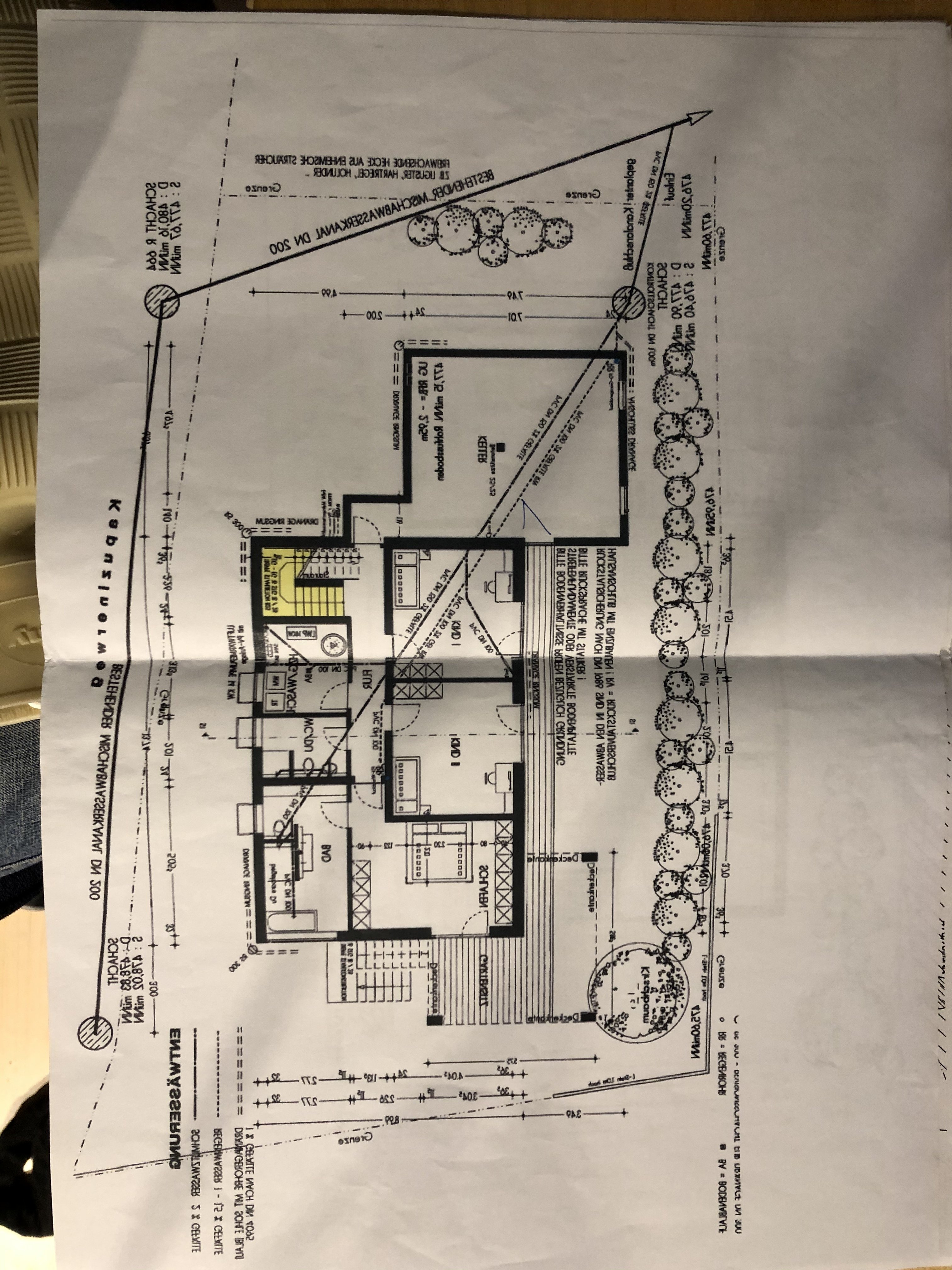

JayneCobb schrieb:
Ich habe noch zwei weitere Entwürfe in petto; nur abfotografiert, ich hoffe, man erkennt genug.
Der erste ist von Massiv 2; dieses Haus wurde bereits so von ihnen gebaut und ich habe es mir von außen angesehen.
Es hat übrigens Wohnen im EG und Schlafen im UG. 😉
Damit es besser zu unserem Grundstück passt, wurde es gespiegelt.
Das Haus ist sehr schmal, das liegt am schlauchförmigen Grundstück. Darauf wären wir ja nicht angewiesen.
An sich fanden wir es schon nicht schlecht (hier haben wir die Idee mit der unterkellerten Garage und dem direkten Zugang in die Speisekammer her, was wir toll fanden).
Was mir nicht gefällt, ist, dass die Küche komplett offen ist (einfach mal Tür zumachen können nach einem Kochmarathon find ich gut) und man immer durch sie durchlatscht, um ins Wohnzimmer zu kommen.
Für eine Wand reinziehen halte ich die Stelle für zu schmal.
Das zweite Bad unten bräuchten wir nicht (sag ich mal jetzt so).

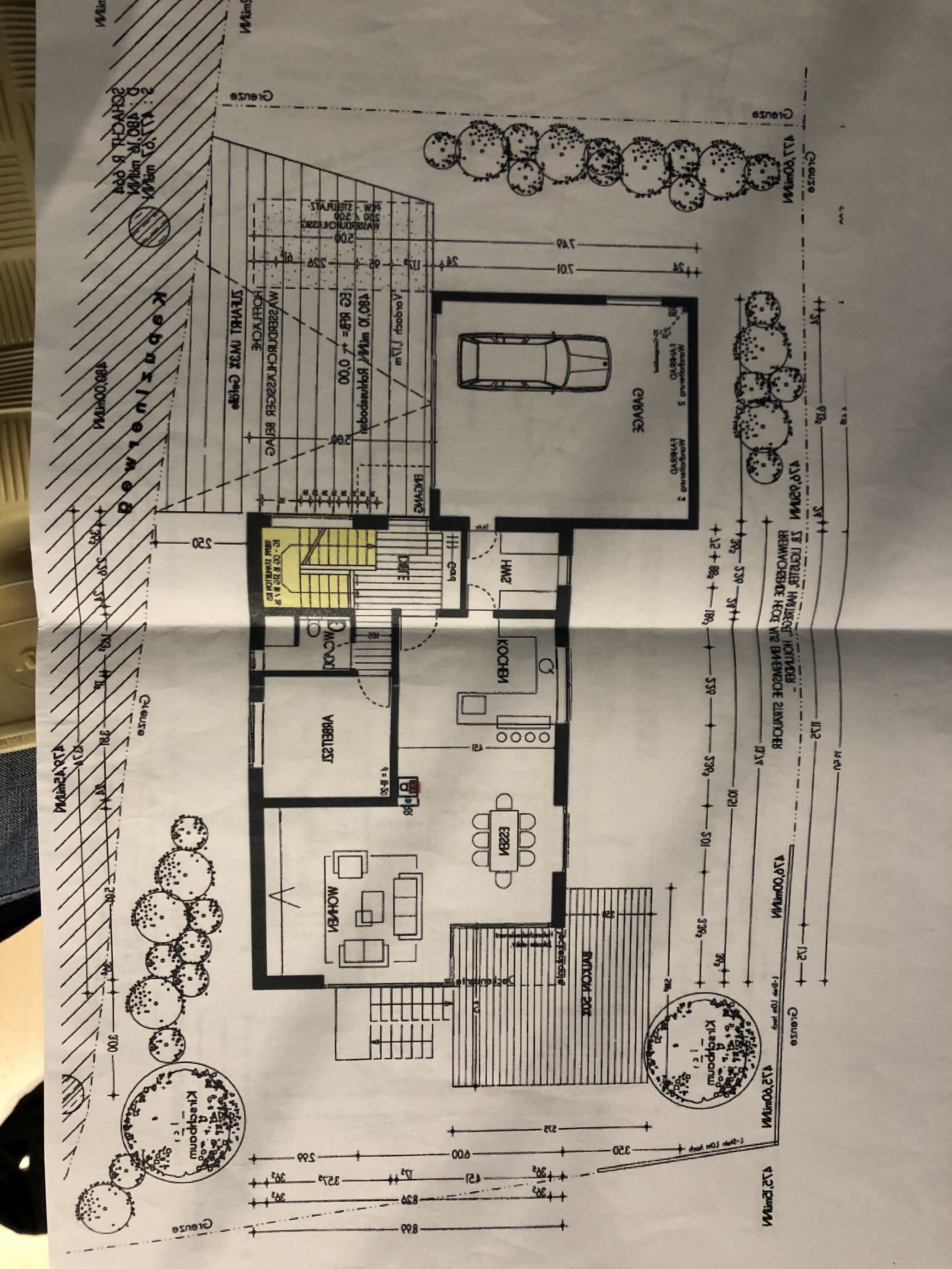

stimmt, ich hatte zweimal das EG gespeichert.
Daher diesmal um das UG ergänzt.

JayneCobb
27.11.20 02:05
icandoit schrieb:
Im EG ist doch sowieso ein Büro? Warum dann ueberhaubt die Etage?
Weil ich gerne mehr Räume hätte (für Hobby, als Gästezimmer, ...) und optische Großzügigkeit. Ob das dann so machbar ist, steht auf einem anderen Blatt.

JayneCobb
27.11.20 02:15
Elokine schrieb:
Das Grundstück ist sehr schön! Wie wollt ihr das modellieren? Der Nachbar hat ja ordentlich aufgeschüttet und begradigt.
Vielen Dank! 🙂
Hm, über Details haben wir uns noch nicht so viele Gedanken gemacht.
Ebener Garten wäre natürlich praktisch.
Am Haus seitlich soll ein Weg direkt in den Garten runtergehen, vielleicht eher auslaufend statt steil.
Der südliche Teil des Grundstückhangs ist sehr steil (wobei der südlichste Zipfel nicht mehr zum Grundstück gehört, aber da wird baulich auch nix passieren), da dachte ich schon mal an so versetzte Pflanzringe/-steine. Wir sind offen für Ideen und werkeln beide gerne im Garten (ja, das spricht bestimmt auch für Wohnebene unten ... 😉).
Elokine
27.11.20 12:38
also dieser Entwurf gefällt mir richtig gut - bis auf den Durchgang zur Garage. Und man könnte Treppe und Arbeiten tauschen, falls du die Treppe ins Wohnen integrieren möchtest (ich mag diese typischen Dielen nicht, aber das ist ja Geschmackssache).
