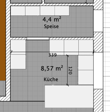

Die Küche ist quasi kaum möblierbar. Mal abgesehen, dass die Speis bannig eng wird.
Wir haben deinen Tipp mal beherzigt und die Küche möbliert. Die Tür zur Speisekammer mussten wir dafür verschieben. Wir sind keine professionellen Küchenplaner und die Küche wirkt recht klein. Aber insgesamt stehen für die Küche doch 13qm zur Verfügung. Da müsste sich doch was realisieren lassen...

2D Küchen-Grundriss mit Speisebereich und Maßangaben
Ja, das ist ja ein erster Schritt von vielen.
Naja, Du hast ein Arbeitsfeld von 120 x 120... insgesamt also 1,44 qm zum arbeiten, kochen, schnibbeln, spülen, einmachen, usw. Schränke lassen sich nicht mal so einfach öffnen, weil Du im Weg stehst. Dein Mann würde an der Spüle mit Dir am Herd ordentlich ins Drängeln kommen. Geschirrspüler aufmachen? ausräumen? Ist erst, wenn die Familie im Bett ist. Ein Drittel Deiner Küchenfläche fällt quasi weg.
Möblier mal bitte alles.

Größe ist nicht alles. Zeichne einmal überall Möbel im Maßstaab ein und berücksichtige Bewegungsräume und Abläufe.
Du hast in deinem ganzen Grundriss toten Raum. An anderer Stelle planst du Engstellen.
Wie schon angemerkt von anderen, setzte die Türen so, wo es geht, dass dahinter ein schrank paßt.
Garderobe sehr klein. Nichts ist schlimmer, als über Schuhe und Taschen zu steigen. Ein Großteil des Raumes ist Laufweg und nicht Stellfläche
Der Flur wirkt kleiner, sobald ein Schrank unter der Treppe ist
Im OG der Elternbereich, faßt soviel Schrankfläche wie ein gut geschnittenes 15 qm Schlafzimmer ohne Ankleide.
... aber eigentlich keinen Platz dafür, das bräuchte gut einen Meter Kantenlänge mehr.
