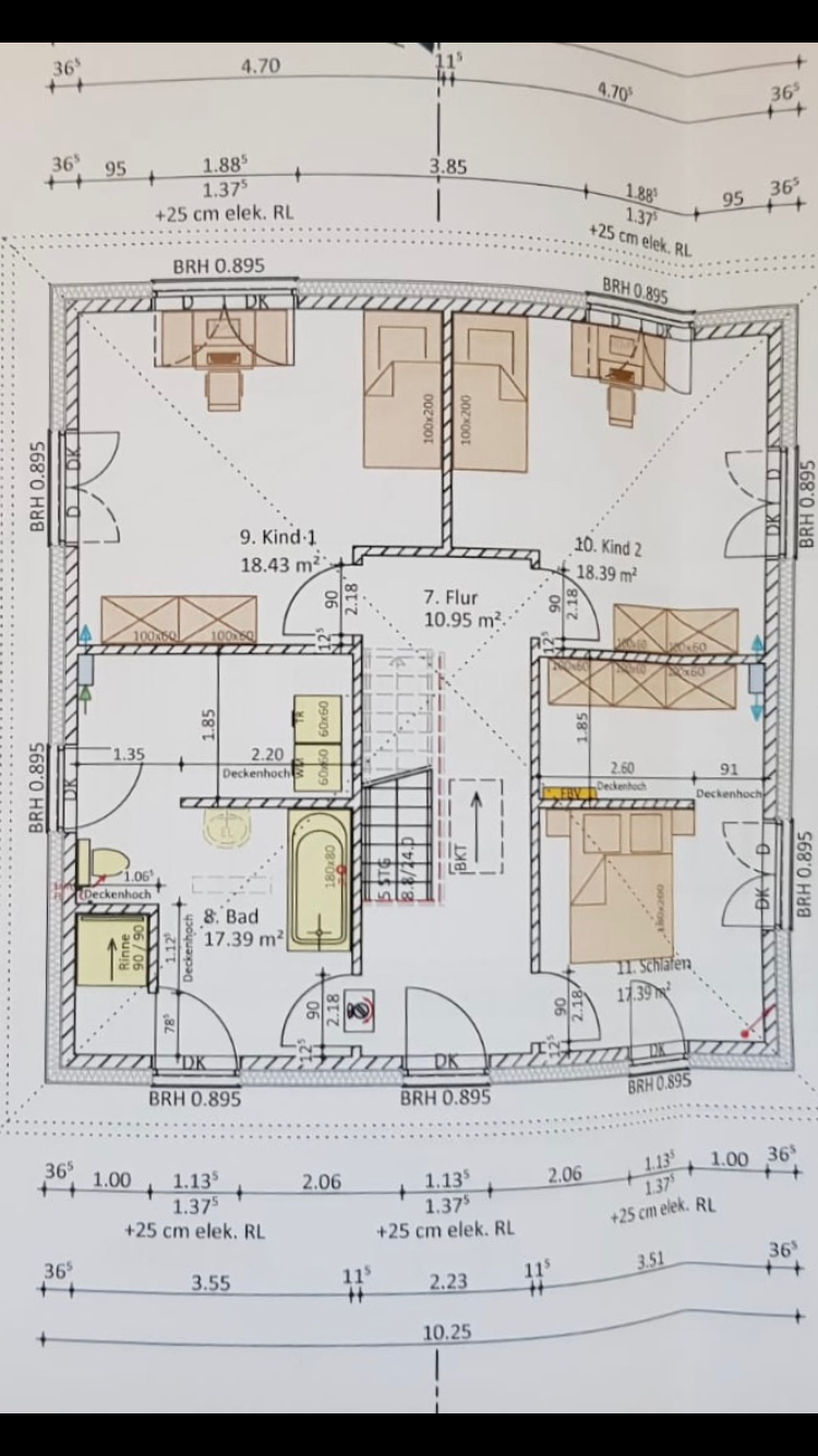

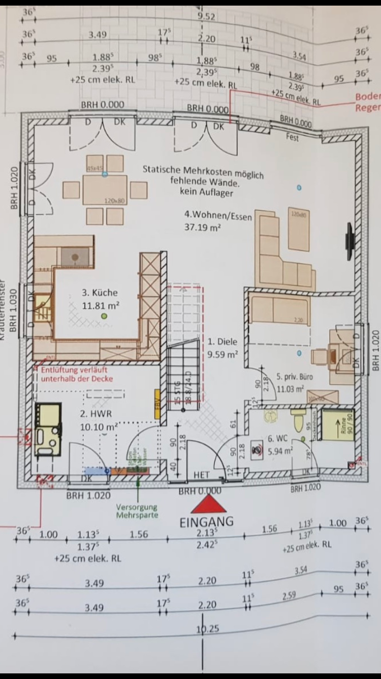

Freunde von uns bauen gerade diesen Grundriss, ggf. was für euch, da beinahe identisch.
Mein Fall entpricht er nicht ist aber von denen mit ihrer Baufirma durchgeplant.
Grundriss eines Hauses mit Räumen: Wohnzimmer/Essen, Küche, Diele, Büro, WC, HWR, Eingangsbereich.
Grundriss eines Wohnhauses: Flur, Bad, Küche, Schlaf- und zwei Kinderzimmer, Türen und Maßen
Mein Fall entpricht er nicht ist aber von denen mit ihrer Baufirma durchgeplant. Anhang anzeigen 65588 Anhang anzeigen 65589
mutiges Schlafzimmer :oops:
Ich frage mich immer wo die Leute ihre Garderobe haben...
Unter der geraden Treppe sieht richtig bescheiden aus.
Wer plant einen 120x80 Esszimmertisch? Machst du den länger, versperrst du dir den Zugang zur Küche.
