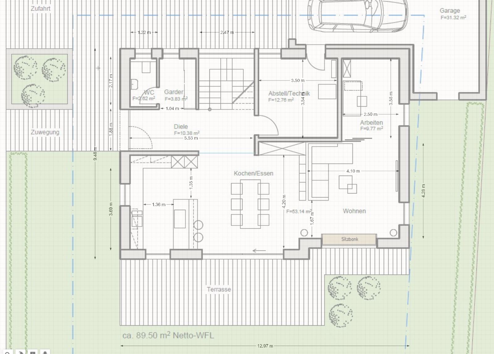

Neuer Vorschlag für das EG liegt vor, die Podesttreppe ist jetzt einer... Podesttreppe mit Stufen im Podest gewichen (hier gibts sicherlich einen Fachbegriff für). Führt dazu, dass die Treppe nicht mehr so weit in den Flur ragt.
Besonders gefällt uns hier die Lösung mit der leicht versteckten Garderobe im Flur. Hier würden wir vermutlich das Gäste-WC ein wenig kleiner machen, damit der Flur an der Stelle breiter ist. Den Anschlag der Haustür würden wir glaube ich auch noch auf die andere Seite legen.
Der gedrehte Tisch im Essbereich ist zwar auf den ersten Blick nur ein gedrehter Tisch, aber für uns im Kopf erschließen sich so die möglichen Laufwege deutlich besser und es tut der Raumstruktur gut. So würde ich auch vermutlich das Sofaeck ein wenig nach links rücken, damit dort ein wenig mehr Großzügigkeit herrscht (gell @Würfel* :) )

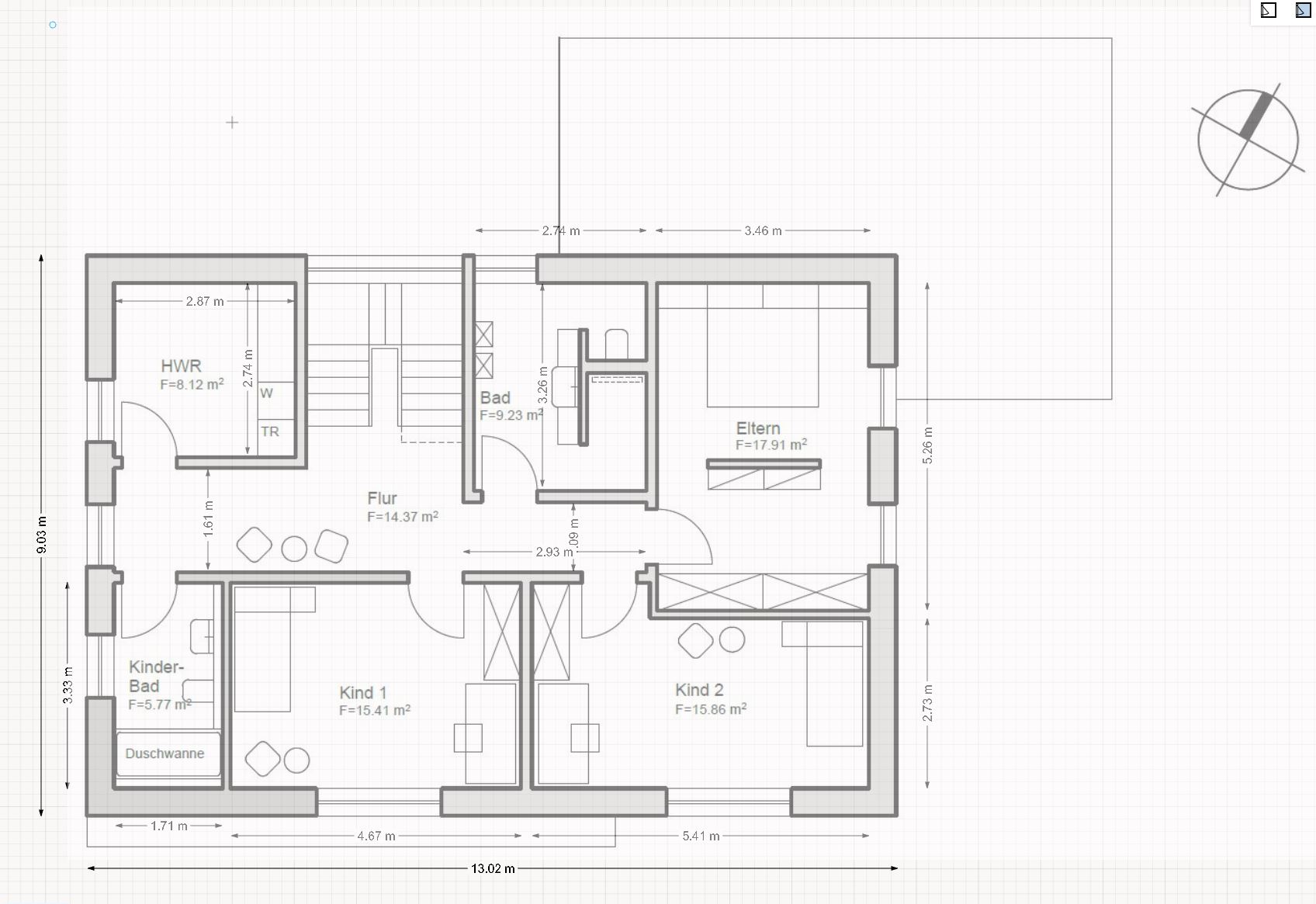

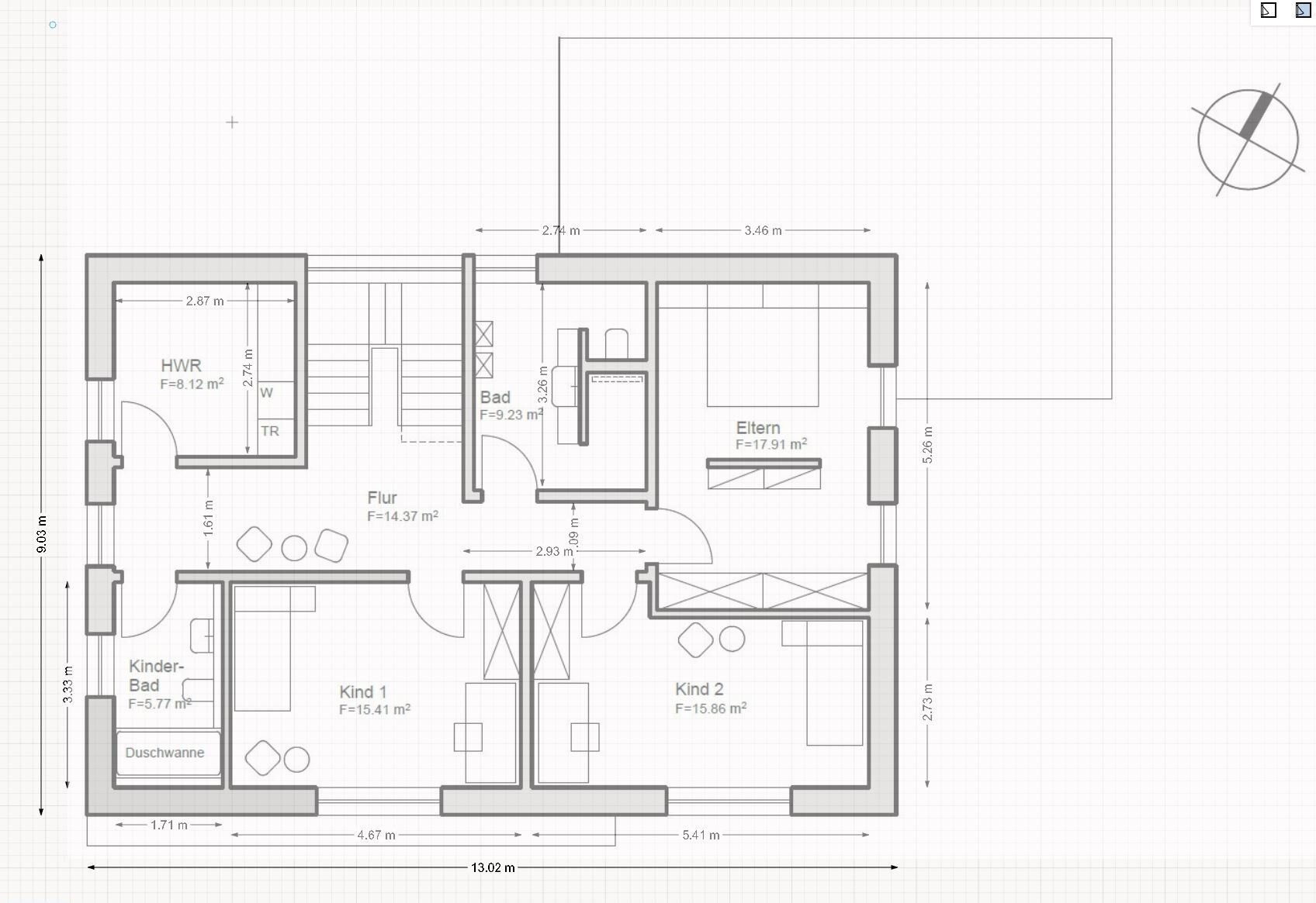

OG hat so immer noch einen recht großen Flur. Hauswirtschaftsraum ist gefühlt sehr groß, Elternbad fehlt die Badewanne. Die Situation im Elternschlafzimmer können wir uns so ganz gut vorstellen, ist allerdings für unser Gefühl schon luxuriös groß.
Wir glauben, dass wir wieder (in unseren Augen) einen guten Schritt weiter gekommen sind und freuen uns über eure Kritik.

Mir gefällt es weiterhin gut :) Ich hatte es zum OG schonmal angemerkt: Hauswirtschaftsraum und Kinderbad tauschen. Dann habt ihr das WC Fallrohr aus der Küche und gewinnt Platz für eine echte Badewanne.
Ist jetzt kein Riesending, aber ich würde das noch einmal überdenken - und dann auch die Lampenauslässe entsprechend planen. Wir hatten in zwei nahezu identisch großen Räumen beide Varianten über einen längeren Zeitraum, und Nr. 1 funktioniert allein deshalb deutlich besser, weil der Platz rundherum vorhanden ist, während er bei Nr. 2 an den Stirnseiten knapp wird, vor allem, wenn da jemand sitzt.
Dann habt Ihr für das sofa gerade mal 2,60 Breite... ich finde das a) zu schmal und b) sehr ungemütlich. Man hat ja auch mal ganz gern neben dem Sofa eine Leselampe oder Tisch.
Dafür finde ich den Hauswirtschaftsraum unten zu gross, wenn man bedenkt, dass oben gewaschen wird.
Ich würde dem WZ mehr Raum geben, den Hauswirtschaftsraum schmälern und das Büro dann quer legen. Was ist denn das für ein eingezeichneter Schrank im Essbereich?
Oben finde ich sehr schön gelungen.
