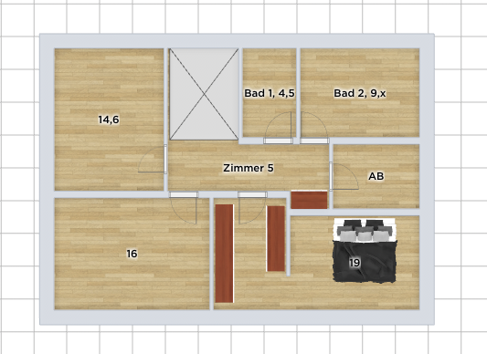

84m² EG
84m² OG
50m² DG
-> 218m² Wohn-/Nutzfläche

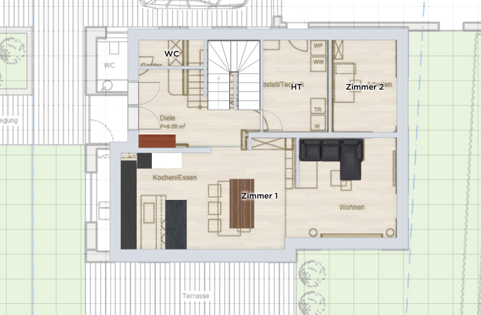

hm... ich habe das jetzt mal um Pi mal Daumen einen Meter verkleinert, und es kommen ca. 170qm raus. Wo ist der Fehler?
Egal, ich zeige Dir mal die fehlenden Meter.... 1,70 an Länge habe ich oben vernichtet ;)
Insel und Tisch sind 200, Garderobenschrank 150, oben Schränke 100, 200 und 300 cm. Sofa ist Platzhalter..
Grundriss: Küche/Essen, Diele, Wohnen mit Sofa, Zimmer 1, Zimmer 2, WC, Terrasse.
Grundriss einer Wohnung: Zimmer 5 in Mitte, zwei Bäder, AB, Schlafzimmer mit Bett.
