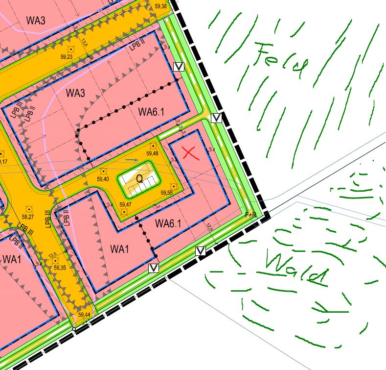

Die Tage gehts zum Architekten um mal den weiteren Schlachtplan zu besprechen.
Wir haben uns vorbereitet, indem wir nochmal Raum für Raum im aktuellen Entwurf durchgegangen sind und uns aufgeschrieben haben, was gut/schlecht daran ist, damit man wenigstens eine vernünftige Diskussionsbasis hat.
In der Zwischenzeit haben wir noch viele andere Grundrisse gesehen und sind auch nochmal diverse Baugebiete in der Umgebung abgefahren.
Was uns oft auffällt: Podesttreppe gibts nirgends. Überall gewendelt oder gerade.
Und ein Thema, was uns immer wieder umtreibt: Die meisten Grundrisse haben den Eingang auf der Traufseite, mit dem Vorteil, dass man das Haus in der Mitte betritt. Würde bei uns aber zu einem Eingang von der Seite führen. Eingang von vorne (Firstseite) gefällt uns optisch deutlich besser, damit man nicht am Auto entlang über die Einfahrt zum Hauseingang kommt.
Hat hier jemand eine Meinung zu diesem Punkt? :)
Ja. Ich finde, das kommt ganz klar drauf an.
Grundsätzlich würde ich den Eingang immer dem optimalen Gesamtgrundriss unterordnen. Wenn ein seitlicher Eingang für die Lage der restlichen Räume ideal ist, dann kommt er dort hin. Manchmal spielen auch Geländegegebenheiten eine Rolle, die den Eingang an eine bestimmte Stelle zwingen. Je mehr Geld und je größer die Hütte wird, desto mehr zählen auch Optik und Präsentation. Das hat nichts mit Angeberei zu tun - das erwarte ich einfach ab einem bestimmten Budget. Bei einer echten Stadtvilla ist der Zentrale Eingang schon ein Kriterium - sofern einem das gefällt.
Für den Otto-Normal-Bauherren würde ich immer empfehlen, erst den Grundriss zu erstellen und den Eingang daran anzupassen. Wenn es hingegen schon immer Teil Eures Traumhauses war, dann würde ich es beim Architekt erwähnen.
Letztendlich ist die Frage immer: Was ist es Euch wert?

Tja, ist wie bei der Farbe vom Auto, manche sagen "ist mir egal, ich sitz ja eh drin und seh das nicht", anderen ist das wichtig...
Wir sind uns von der Optik her einig, dass wir den Eingang von Vorne schöner finden, man kann halt einen kleinen schönen Weg mit Vorgarten zur Tür gestalten. Eingang von der Seite, schlimmstenfalls noch unter einem Carportdach sieht immer nach Lieferanteneingang aus.
Im Anhang mal eine genordete Übersicht wo man noch ein wenig mehr von der Umgebung sieht, das lässt einen die Gesamtsituation denke ich besser einordnen (hatte ich glaube ich noch nicht gepostet?)
Lageplan mit farbigen Bauzonen WA1, WA3 und WA6.1, Wegenetz, Grenzlinien; Wald rechts.
