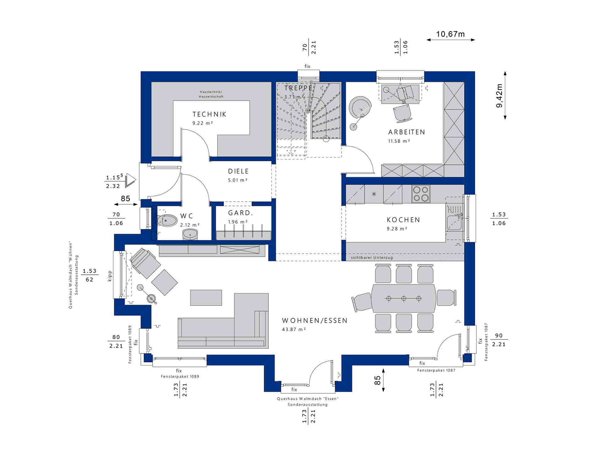

-> Weiterer Punkt der uns umtreibt, ist das der Eingang von der Straßenseite zwar optisch für uns das nonplusultra darstellt, allerdings ist auch die Flursituation im EG dadurch vertrackter. Eingang von der Seite wurde uns ermöglichen, das Arbeitszimmer nicht vom Wohnzimmer erschließen zu müssen. (wie z.B. bei Baufritz Heimat 4.0, siehe Anhang. Hier wäre halt Nebenküche z.B. Technik mit Zugang vom Flur)

Dein Grundriss aus dem Eröffnungspost gefiel mir sehr gut! Ist die Ur-Variante ein Bien-Zenker Grundriss? Daran erinnert er mich, da wir diesen aktuell selbst vorliegen haben und versuchen ihn zu optimieren.

Also auch unsere "Ur-Variante" ist sicher schon der 4.-5. Entwurf vom Architekten. Bien-Zenker hatte ich bislang noch nicht auf Schirm. Welches Haus von denen meinst du denn?

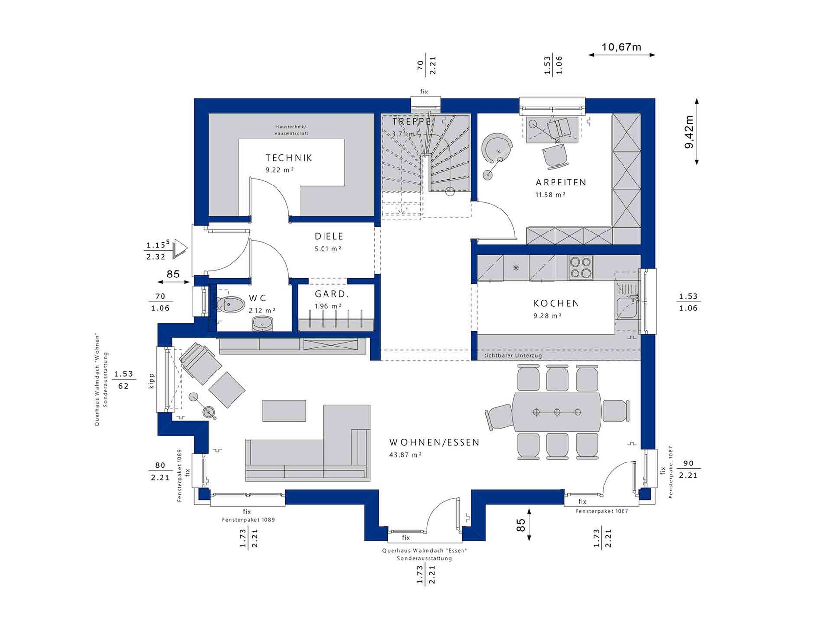

Das war das Evolution 165 V4 - eine Stadtvilla, die aber im EG eine ähnliche Aufteilung der Räume hat:
Grundriss einer Wohnung mit Technik, Diele, WC, Gard., Arbeiten, Kochen und Wohnen/Essen.
epinephrin
Küche und Wohnraum war bei dir ausgetauscht, weil du ja direkten Zugang zum Arbeiten wolltest. Aber die Anordnung an sich find ich ähnlich und gefällt mir ganz gut (mit diversen kleineren Änderungen).
