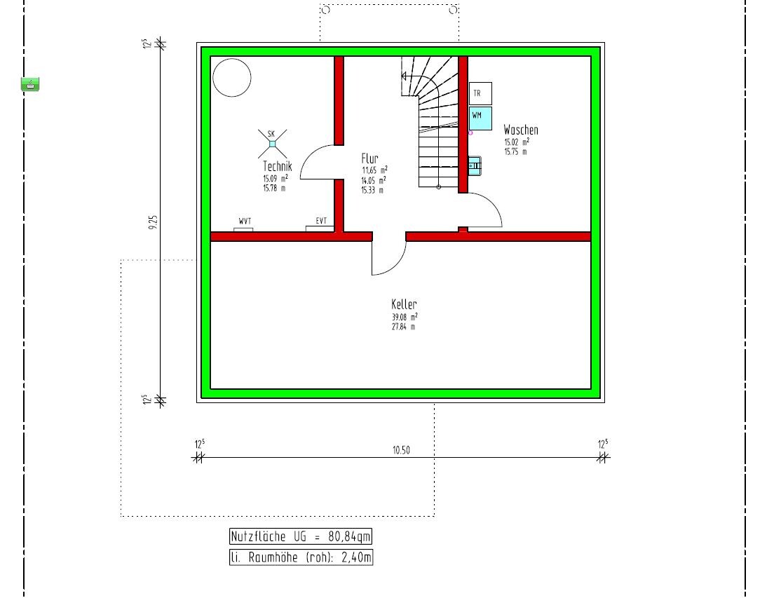

ᐅ Grundriss - Planung Einfamilienhaus 2 Vollgeschosse - Stadtvilla

Alessandro schrieb:
wenn dir die Küche bzw. das Spülen mit Hofblick, dann setz die Küche doch in die Mitte als zentralen Aufenthaltsort wo auch gegessen werden kann.
Zapfanlage nicht vergessen :p :p :p
Absolut MEIN Ding, auch ohne Zapfanlage. Da passt dann auch noch Deine Rolltreppe rein.
Ein "mutiger" aber auch schicker Grundriss.
exto1791
12.11.20 09:09
Alter schwede, das ist ja mal echt ne coole Zeichnung 😀
Allerdings Kompromiss meiner Frau: "offene Küche, ja! aber muss etwas "getrennt sein" zum Wohn/Essbereich. Darf nicht der komplette Mittelpunkt des Wohnzimmers sein. Musste schon kämpfen, dass wir keine Küche mit Schiebetüre bekommen. Finde die Lösung auf unserem Grundriss eigentlich ganz gut? Klar, über die genaue Planung der Küche kann man sich dann nochmals gesondert unterhalten, aber ich denke, dass rein platztechnisch (auch von den Längen/Breiten) eine ordentliche Küche gemäß unseren Vorstellungen gezeichnet werden kann?
saralina87
12.11.20 09:12
Wie auch in deinem ersten thread zur Küche: Schmaler, dafür den Raum der Diele zuschlagen. Du hast sogar bebilderte Beispiele für tolle Zweizeiler bekommen.
Sparfuchs77
12.11.20 09:13
naja der Küchenbereich wird so ein ganz schöner Tunnel... Über 6m Tiefe. Dafür wäre er mir auch zu schmal.
Alessandro
12.11.20 09:16
dann pflanz halt eine Schiebetür Richtung WZ ein..

OWLer
12.11.20 09:16
Wir hatten im Prinzip die gleichen Probleme wie ihr. Wir haben es so gelöst. Mein Grundriss
Das Büro war lange im EG und musste dann doch weg, weil es einfach mit der Anforderung, dass aus der Küche auf die Straße geguckt werden soll, kollidierte.
Du hast doch einen Keller, oder? Gibt es da nicht Möglichkeiten?
