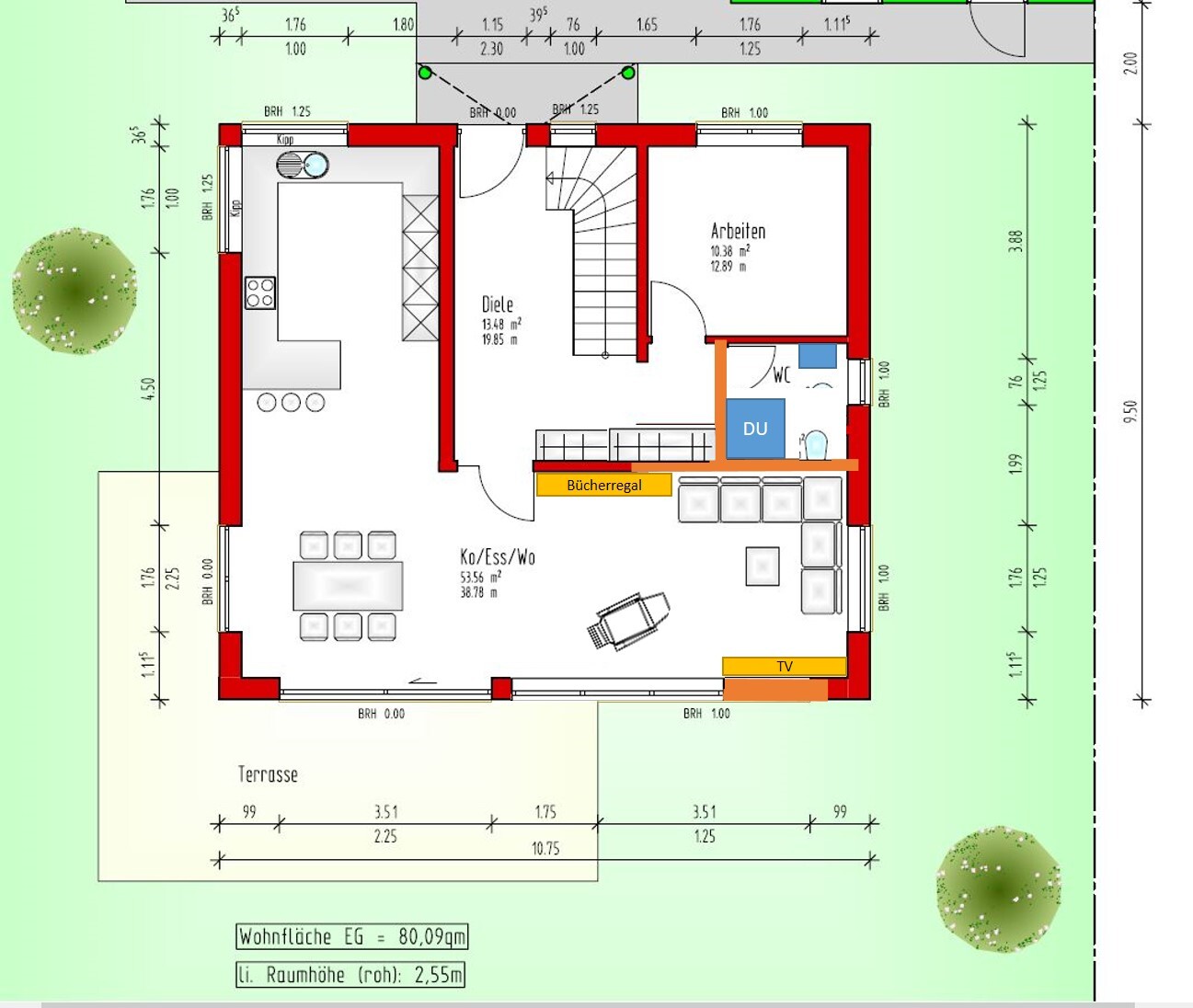

pagoni202016.11.20 19:56exto1791 schrieb:
80% der Menschheit hat diese Möglichkeit sicherlich nicht und es funktioniert auch? Duschen dauert 5-10 Minuten - da kann man dann sicherlich auch mal warten. Wenn sich jemand ne Stunde richtet, dann muss man eben auch warten oder der jungen Dame sagen, sie soll sich im Gäste-WC richten (ist ja möglich). Das ist halt ein Luxusproblem, was mir sicherlich auch das ein oder andere mal auf den Sack gehen wird - allerdings ist es mir den Platz nicht wert und die Kosten ebenfalls nicht.So macht ihr es. Ob das Deine Kinder auch so machen werden weiß man schlichtweg nicht, genauso wenig weiß Deine Frau es von Dir oder Du von ihr. Ihr wisst es vom JETZT !!! ...und vom jetzigen Partner.....der musste einfach raus, sorry...). Zu 80% wird das dann ja auch so sein, wenn ihr es so festlegt, es könnte im Fall der 20% "Restrisiko" aber erheblich angenehmer sein.exto1791 schrieb:
Ich kenne es von zu Hause:Ich kenne es auch so........aber wird es wieder so werden? Sicher wird Vieles anders.....exto1791 schrieb:
Irgendwie wird mir suggeriert, dass man auf alle Eventualitäten irgendwie gewappnet sein sollte/muss. Es wird suggeriert, dass es in gewissen Bereichen nur eine Meinung gibt, bzw. alles andere "falsch" wäre. Das bezweifle ich ganz stark. Es gibt sicherlich ganz viele Bauherren, die die gleiche Entscheidung wie wir treffen und noch niemals Probleme damit hatten.Ich denke, Du hast schon Vieles bedacht, sicher deutlich mehr als der übliche Häuslebauer; von daher denke ich auch, dass Du zufrieden sein wirst mit Deinem Ergebnis.exto1791 schrieb:
Jeder der ein Dusch-Gäste-WC eingebaut hat wird doch immer sagen: "Ach, gott sei dank haben wir es gemacht, wird zwar kaum genutzt aber wir sind gott froh, dass wir eins haben".
Jeder der kein Dusch-Gäste-WC eingebaut hat wird doch immer sagen: "Ach, wir haben es bisher nicht vermisst, ab und an wäre es schön gewesen, aber bisher sind wir gut zurecht gekommen"....siehe ebenso Diskussion Kontrollierte-Wohnraumlüftung, Fußbodenheizung, Parkett Vinyl....Wie ich es Dir schon gesagt hatte sehe ich es beim Thema Bad/Dusche anders, weil die Familie wird sich nie wegen der Art des Fußbodens oder fehlendem Lichtschalter, KNX, Kontrollierte-Wohnraumlüftung etc. streiten. Das Bad hat da erfahrungsgemäß aber einen völlig anderen Stellenwert und es lässt sich eben nicht so einfach nachrüsten wie z.B. ein Vinylboden sich austauschen lässt. Und....Jungs sind heutzutage länger im Bad als ich mir das als Jun ge hätte jemals vorstellen können. Times are a changin........

pagoni202016.11.20 20:29exto1791 schrieb:
Demnach ist es ganz wichtig die Meinungen/Erfahrungen etc. entsprechend zu filtern.yep, den ganz persönlichen Filter drüber legen und genau dann ist das Forum hilfreich. Du darfst Dir sicher sein, dass so Mancher meine Filter auch nicht verstehen kann...... 😀.exto1791 schrieb:
Aber da sind wir doch wieder beim Thema Komfort, bzw. was muss man wirklich haben und was nicht?exto1791 schrieb:
Wir verzichten auf andere Dinge und leisten uns ganz andere Dinge, weil die uns eben wichtiger sind.Ich finde es ok, wenn man nicht alles mitmacht.Überreden will Dich hier keiner. Aber Auffälligkeiten sollten genannt werden, gerade auch, wenn ja hinterfragt wird. Manche Szenarien kennt man eben noch nicht.
Hauptsache, der Keller kompensiert jeglichen Komfort, auf den man verzichtet, gell? 😉
Hm - also o.k. du hast dir das überlegt und deine Meinung, aber was sind denn die Kosten für eine 2. Dusche im EG Bad? Das Haus bleibt von den Außenabmessungen gleich - muss nicht größer werden. Dann hast du noch Rohre und Duscharmaturen, ne Duschwanne. Wenn man da nicht besonderes will, bleibt das vermutlich bei ~ 1000€.
Fenster im OG muss darauf angepasst werden. Mit Symmetrie ist dann nix mehr, aber die finde ich bei den unterschiedlichen Fenstergrößen auch nicht so wirklich wichtig.
Alessandro17.11.20 09:12du schreibst hier immer von Individualität und dass ihr mit dem Grundriss klarkommt.
Meiner Meinung nach macht ihr euch den Alltag aber nur unnötig schwer. Das hat nichts mit Individualität zu tun, es sei denn ihr seid Masochisten 😉
Dein ganzer Flur wird dreckig und matschig sein. Den Dreck verteilst du dann in der ganzen Bude. Wenn ihr gerne putzt, dann ist das natürlich ein Traumhaus!
Würde ich nochmal bauen, dann auf jeden Fall mit großem Windfang mit Garderobe.
Du warst noch nie in Situationen, in denen andere hier schon längst waren. Dieser Input ist goldeswert!
Deine Gedanken bezügl. des Kinderwagens, den du in der Garage, im Keller oder auf der Terrasse parkst, sprechen Bände...
Stellst du den in den Flur, hast du dreckige Wände weil die Räder an der Wand entlang schleifen wenn du den ständig von A nach B schiebst. Was passiert wenn du Zwillinge bekommst, kannst du dir vermutlich denken 😉
Deine Küchen"insel" wird voll mit irgendwelchem Kram sein den du im Alltag brauchst und dort ablegst. Ich vermute dass es der unaufgeräumteste Platz im ganzen Haus sein wird. Hier romantisch zu sitzen, wirst du vermutlich vergessen können.
Lass dir zumindest Anschlüsse für eine eventuell spätere Dusche legen. Das kostet dich weniger als 100,- Euro!
