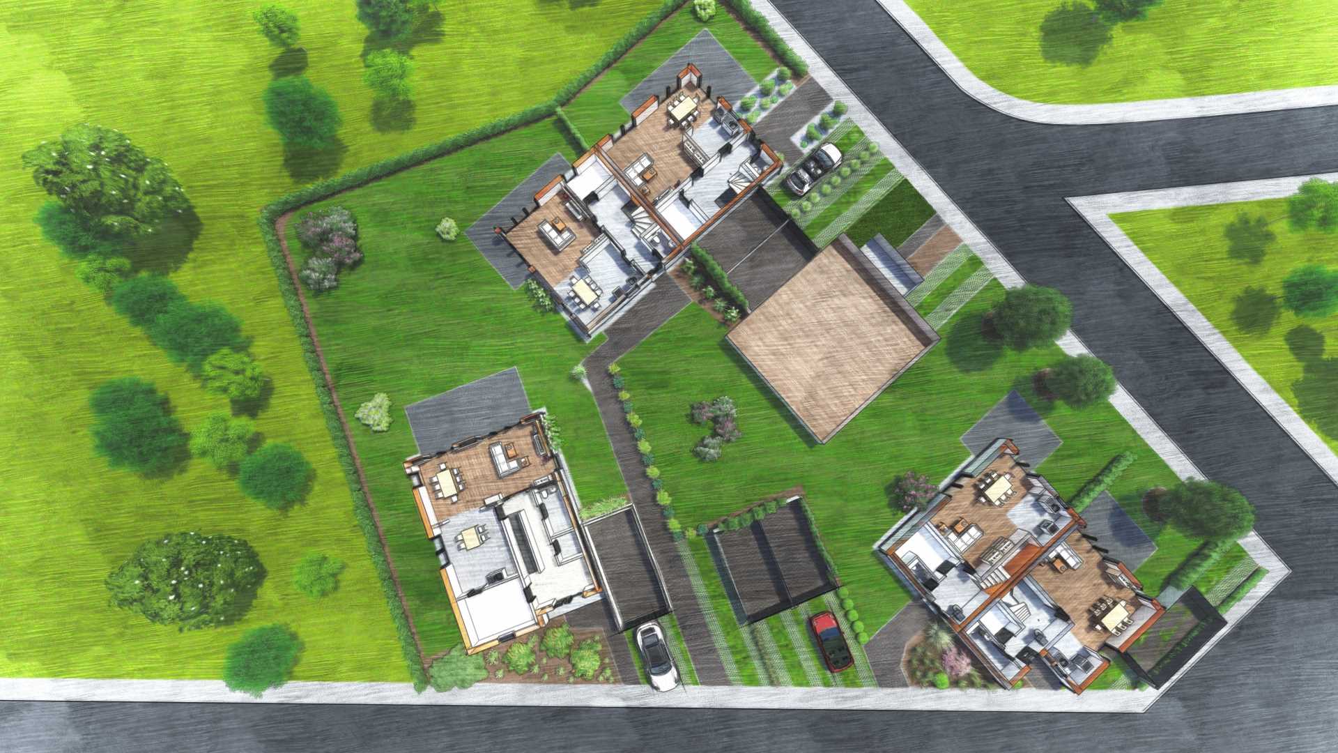

Ja, das ist derselbe Bauträger, bisher kennen wir noch keine der anderen Käufer.
Anbei noch der Lageplan bzw. Aufsicht. Es ist das Haus ganz oben...
Im Prinzip wäre es am optimalsten wenn die Küche dort wäre wo du jetzt die Treppe / Flur und WC eingeplant hast.
Aber durch die Garage / Carport kann man den Eingang ja leider nicht auf die andere Seite legen.

Wow, das nenn ich mal ein schlechtes Angebot. Ganz ehrlich, das Ding würde ich nicht kaufen. Dafür müsste es schon im Münchner Zentrum liegen. Wenn ich mal zusammenfassen darf:
Westseite durch andere Haushälfte verbaut, Südseite durch Garage und Nachbar verbaut, Garten + Terrasse zur Straße im Nordosten (schlimmer geht nicht) ausgerichtet, Grundstück winzig.
Das ganze wird eine dunkle Höhle. Keine Sonne, weder im Haus noch im Garten - dafür darf man dann an der Straße die Abgase einatmen und sich von Passanten auf der Terrasse beobachten lassen. On Top lebt man Wand an Wand mit einem Fremden.
Was will der GU für das Land haben? Ist es wenigstens richtig billig?
Wenn Ihr kauft, sollte Ihr vorher überlegen, was mit dem Auto wird. Ich würde versuchen, die Südseite frei zu halten - weder Carport noch Garage - nur Stellplatz. Der südlich. Nachbar wird sicher seine Garage dort hinbauen, inwieweit trotzdem Licht über die Südecke rein käme, müsste man mal im Sonnensimulator testen. Dafür müsste aber der Südnachbar schon vor Euch fertig sein. Auch müsste man über ein offeneres Konzept nachdenken, wo man zusätzlich Licht über das Treppenhaus aus dem OG holt oder ähnliches.
Ehrlich, ich würde dem GU nen Vogel zeigen und weiter suchen.
