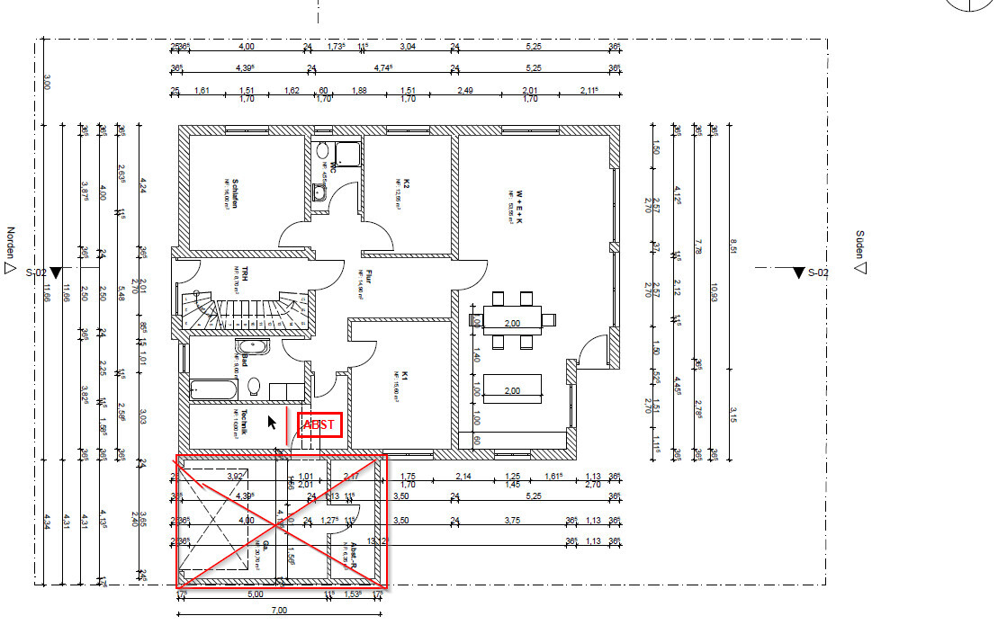

Uups, der Anbau von Wohneinheit EG dient als Technikraum?!
Also hat W1 keinen Abstellraum.
Sorry für die Verwirrung,
Die Garage mit Abstellraum kommt weg. Stattdessen kommt je Hausseite ein Geräteschuppen, hier gab es Planänderungen.
Für W1 ist der Plan, den Raum "Technik" zu teilen und den vorderen Bereich als Abstellraum und den Hinteren als Technik raum zu nutzen. hier die Skizze.
Grundrissplan eines Hauses mit Zimmern, Treppe und Esstischbereich; roter Bereich unten links.
Es gibt quasi noch keinen separaten Bereich für Technik, Waschmaschine und Fahrräder. Gibt es den Bauingenieur oder ist das hier eine Laienplanung?

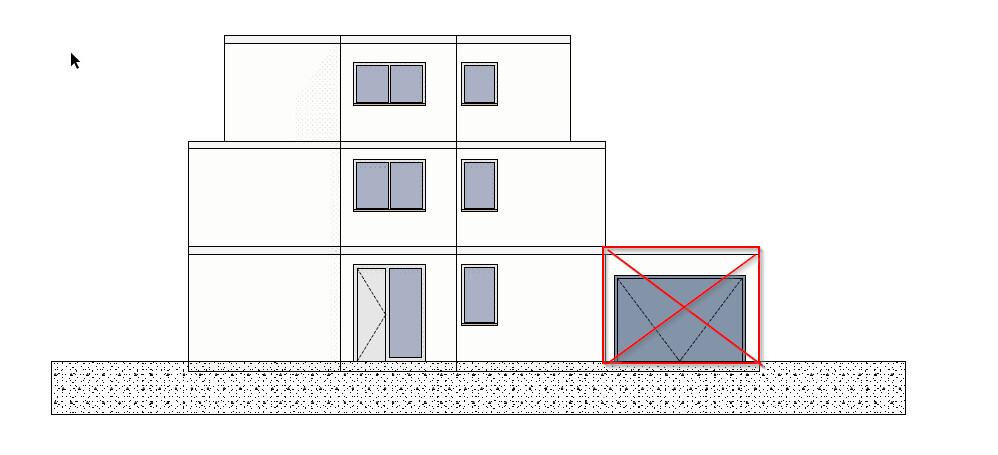

Dennoch finde ich die Front-Fassade völlig misslungen. Mit gerade mal einem Badfenster ist die einladende Optik nicht getroffen.
Ein Architekt achtet auf eine ansprechende Optik. Aber auf dem wird hier verzichtet?!
Auch ein guter Punkt, das Ziel war Fenster auf der Straßenseite zu vermeiden, da hier auch die Stellplätze teilweise sein werden. Welche Räume kann man am geeignetsten auf die Straßenseite setzen?
Mehrstöckiges Gebäudemodell mit mehreren Fenstern; rechts Garage im roten Rahmen mit Kreuzmarkierung.
Die Frage an Dich bleibt ja bestehen, für wen die Doppelgarage sein soll. Es kann ja nur sein, dass Du Deinen Wunsch hier ausleben möchtest und ein Haus von der Miete bezahlen lässt. Nur dann man es Sinn, wenn Du sagst, dass Dir der Terrassenzugang im EG nicht zusagt.
Dass man seine Immobilie möglichst lukrativ macht, in der man selbst wohnen möchte, sei ja erlaubt. Aber hier wird halt nicht fachmännisch geplant, sodass man eigentlich die runde Ablage erwähnen muss.
Es war mal gedacht selbst einzuziehen, aber dies ist vom Tisch. Daher kommt die Garage weg. Was meinst du mit "runder Ablage"?

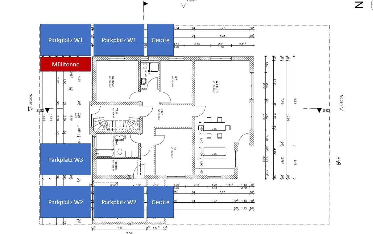

Auch die 4,5 Stellplätze bekommst Du nur mit Müh und Not an vordere Seite.
Ist denn überhaupt ein Mehrfamilienhaus erlaubt?
Hallo, Ja. Mehrfamilienhaus ist erlaubt. Die Stellplätze werden so angelegt (siehe Skizze).
Grundriss eines Gebäudes mit Parkplätzen W1, W2, W3, Gerätebereich und Mülltonne.
Nach meinem Verständnis ist das so zulässig. Muss natürlich noch genehmigt werden.

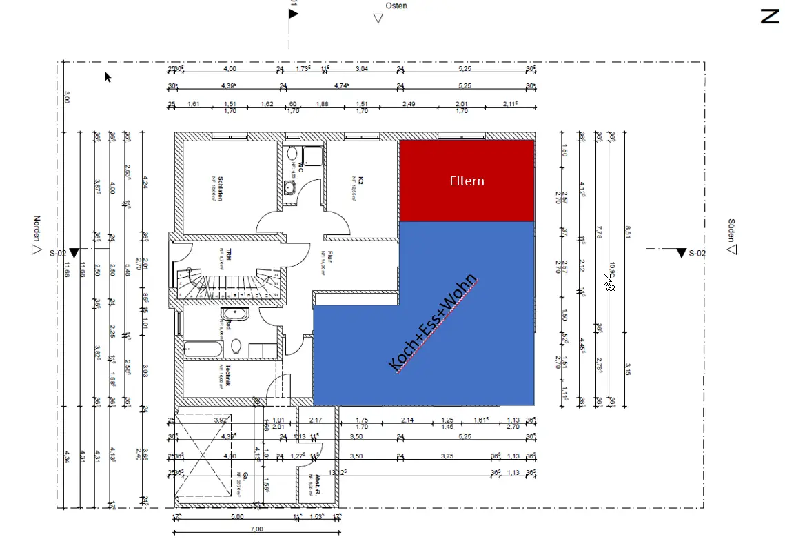

Ein Raum, der sich selbst in Funktionen einordnet, damit man in seinen eigenen 4 Wänden noch Privatsphäre hat und sich nicht gegenseitig stört. Wenn man also einen Kinderhaushalt plant, dann ist ein offener Designraum kontraproduktiv, weil man gern die Küche zb versteckt um über Eck hat, damit ein anderer Wohnungsbewohner auch seine Ruhe bekommt. Parallel beim Kindererziehen oder Babybrei stampfen funktioniert nämlich das Sportschau-Schauen ganz schlecht. Und Besuch will man auch getrennt voneinander erwarten und bewirten, ohne dass sich der Partner hinter Kopfhörer auf der Couch verstecken muss. Deshalb plant man über Eck, zumindest ist das eine Methode.
Ja, das ist ein guter punkt. Ich bin am Überlegen die Küche im EG und OG räumlich zu trennen. Dafür müsste das Kinderzimmer rüberwandern zur Seite vom Dusch-WC und die Küche Rückt in den freigewordenen Bereich..
Idee ist folgende:
Grundriss eines Hauses: roter Elternbereich neben blauem Koch/Essen/Wohnbereich.

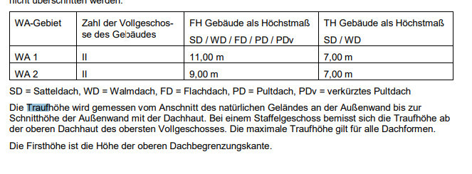

Wie ist denn nun die Definition der Traufhöhe im Bebauungsplan? Gibt es diese nicht explizit, kannst Du eh nicht bauen, wie gewünscht. Muss man Punkte 3x ansprechen, bis Du antwortest?
Ich weiß nicht warum ich ständige Sachen beantworten soll die nichts mit meiner Problemstellung zu tun haben. Sei Dir sicher, dass unsere Planung 100% den Vorgaben des Bebauungsplanes entspricht.
Tabelle mit WA-Gebiet WA 1/WA 2, Vollgeschosse und Höchstmaße nach Dachformen SD/WD/FD/PD/PDv.
