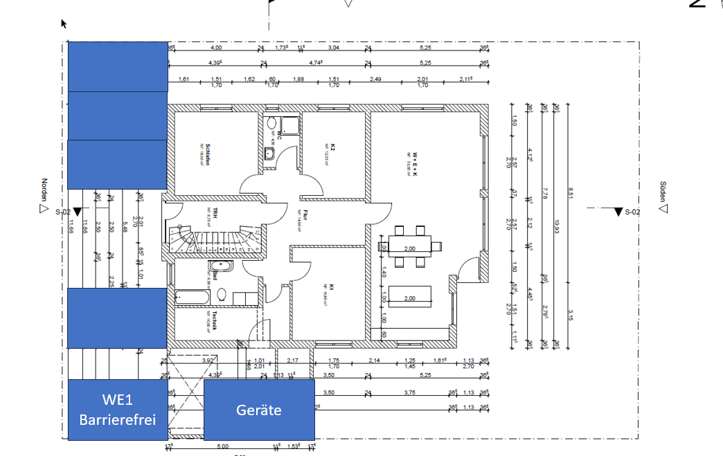

Deine Stellplatzsituation ist mMn Murks. Geräteschuppen vor den Fenstern?
Mein Vorschlag.
Technik bei Fernwärme ist mMn nicht so gross nötig.
Da gebe ich dir Recht die Lage und Größe des Schuppens müssten angepasst werden. Finde deinen vorschlag interessant, wenn man den zweiten PP von unten etwas nach oben schiebt hätte man auch einen Gang zum Durchlaufen.
Grundriss eines Hauses mit Zimmern, Türen, Treppe; blaue Bereiche zeigen Barrierefreiheit.
Die Parkplätze auf der OST Seite wäre etwas schmaler 2,5m dafür würde es aber passen.
GGF kann man die Hauseingangstür auch etwas in der Position verschieben, sodass 2 Parkplätze rechts vom Eingang an die Hauswand kommen können.
nevzatc21
aber ein 150 cm breiter kleiner Schlauch könnte auch knapp werden.
Stellplätze finde ich so auch besser, Geräte werden aber wohl auch die Fahrräder beinhalten und da sollte noch eine Art Gang zur Straße bleiben, sonst kommt man mit den Fahrrädern da wohl nicht gescheit raus. Mir erschließt sich auch nicht ganz, warum es dieser Minimal-Erker sein muss.
Hmm... das mit dem Technikraum ist ne nervige Angelegenheit. Wenn ich die anderen Beitragenden korrekt verstehe müsste man mindestns eine Breite von 1,8m einhalten also 30cm mehr als jetzt.
Danke für den Hinweis bezüglich Durchgang und Schuppengröße.
nevzatc21
Gibt es da keinen Stromanschluss mit Verteilerkasten, Wasseranschluss etc, von wo die Wohnungen dann separat gespeist werden?
Ich hatte gestern mal diese Version ausprobiert. Carports allerdings nur 5 Meter oder so, Haus leicht nach hinten verschoben.
Grundriss finde ich jetzt nicht so gelungen, aber effektiver Ausnutzung trotz langem Flur, zwei Versorgungsschächte zw TK und WC (oben links) sowie Kü und Bad (planunten).
Alles etwas versetzen, Schuppen nach vorn bringen... vielleicht kommt man dann unterhalb der Grundflächenzahl-Grenze.

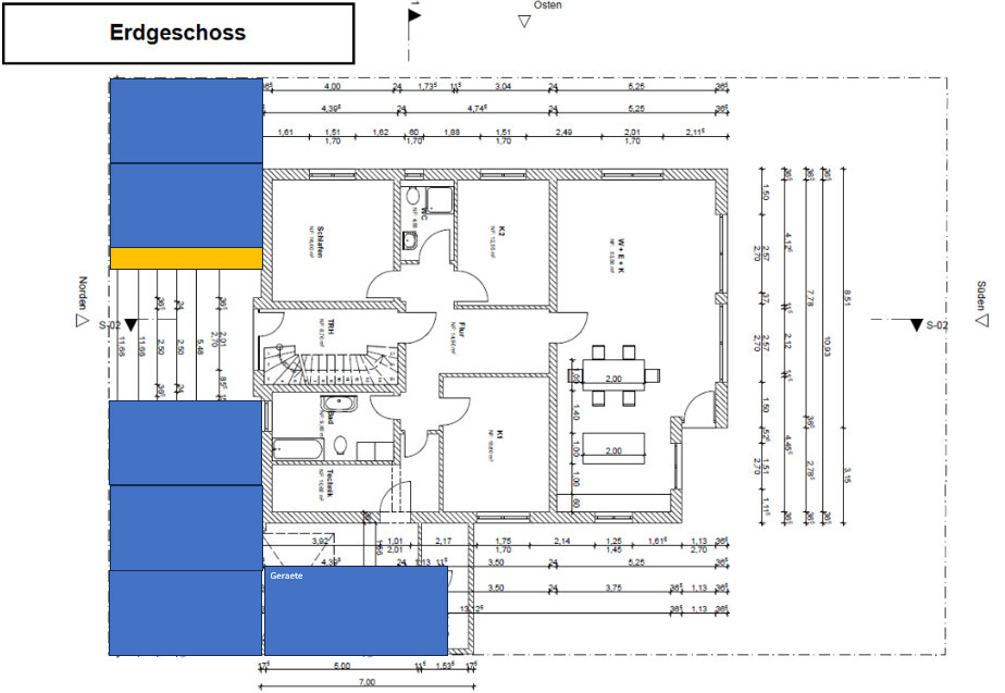

Hier noch schlichter: TK im Haus inkl. Fahrradraum... dann kommt es auch irgendwann mit der Grundflächenzahl hin
Die Carports sind je 3,20 x 6,00, ein Stellplatz vor dem Carport an dem TK-Raum. das Gelbe ist eine Müllbox
Das ist interessant, wenn das mit dem Stellplatz vor dem Carport klappt, dann würde ich das Gleiche auch auf der anderen Seite machen.
Würde aber den Fahrradraum weiterhin draußen belassen (Schuppen) und den Raum im TRH als Waschraum nuzen... was denkst du darüber?

du hast allerdings nur 4 Stellplätze eingezeichnet, war das Absicht? Wie breit sind die Stellplätze jeweils?
Vor dem einen Carport (bei uns werden sehr oft bei kleinen Mehrfamilienhaus Carports gebaut) ist eben ein solcher Stellplatz als 5. Stellplatz.
Ich bin jetzt bewusst bei einer Version, wo ich die Westseite von Stellflächen frei halte, weil man vom EG auf die Fahrzeuge schaut, und das ist nicht nett. Im Osten liegt ja noch der TK und des Weiteren eher Nutzräume. Im Norden ist das allerdings eben nicht so schön und stört das EG.
2,5 m sind zwar in der Norm, aber leider nicht mehr Zeitgerecht. Eventuell hilft es ja den Vorschlag von @ypg aufzugreifen und das Haus 1 m nach Süden zu verschieben.
