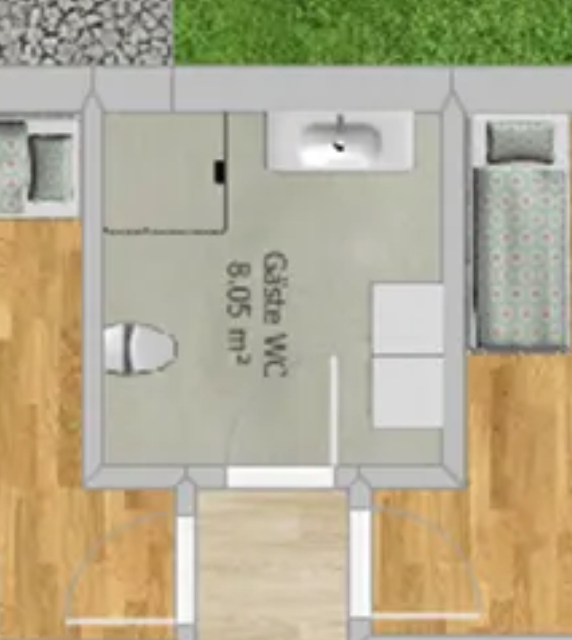

Ich habe die Waschmaschine und Trockner in der Abstellkammer vorgesehen. Da ist dann auch ein kurzer Weg zur Terrasse.
Sehe ich auch dort, aber mit Fenster.
Gäste-WC mit 8qm etwas überdimensioniert, kann man natürlich auch für Wäsche nehmen.
Fenster sollte nicht über Waschtisch sein,
Kinderzimmer sollte nicht auf ein Auto schauen müssen.
Was fehlt deines Erachtens noch für die Barrierefreiheit.
Da solltest Du Dich selbst informieren. Du willst ja Vermieter sein. Da gehört das eventuell zum Grundwissen. Bissel Leidenschaft täte dem ganz gut.
Gäste-WC mit 8qm
Wo siehst du das? Ich erahne dort einen Text mit 5,xx qm und so sieht es auch aus. Leider kann man ja wieder nix richtig entziffern auf dem Plan. Und es wäre für den einen oder anderen Raum auch hilfreich wenigstens 1,2x4 m oder so zu wissen.
Und dann vermisse ich ein wenig Platz für das Rauf- und Runterführen (andere Geschosse) von Abwasserleitungen etc.
Wo siehst du das?
Hier

Ich beziehe mich auf den Entwurf vom TE, weil er ja selbst plant.
Aber ich bin gefühlt eh raus hier, weil ich nicht sehe, dass der TE sich dem Fakt einer Mietwohnung unterordnet. Für mich ist das hier eher ein Gemisch, für sich selbst zu planen mit dem Hintergedanken, möglichst viel Qm zur Vermietung zu generieren. Die Vorgaben bzw. die Verantwortung hinsichtlich Vermietung fehlt mir hier.

Upps ... hatte ich übersehen, dass die letzte Variante von hanghaus war. Aber Barrierefreiheit sehe ich in der Wohnung auch nicht, da die Bäder jeweils durch die Stummelflure zu betreten sind. Und wie gesagt, man muss das auch im Ganzen betrachten wg. Versorgungsschächten, Leitungsschächten usw. Gerade Elektrik, wenn ich da an das Mehrfamilienhaus denke, in dem ich wohne, dann kommt da einiges bis zum HAR zusammen.
Ich kann deine Kritiken nicht ganz nachvollziehen. Ich bin auf alle deine Bedenken eingegangen.
Naja, Du fragst mich wegen der Barrierefreiheit, hast ein paar mal unseren Hinweis zum Technikraum unterschlagen, dann bin ich anfangs auch die Zu- und Abwasserleitungen sowie Versorger eingegangen, was auch keine Resonanz fand.
Redest von „Unruhigem Hausflur“, wenn es um eine schlüssige Lage des TK-Raumes geht. Planst aber in den Wohnungen selbst den präsenten Flur, der visuell ja schon dem Allraum zugeordnet werden könnte.
Fensterlage zu Stellplätzen habe ich auch mehr als einmal erwähnt.
Ich denke, wenn man das liest, muss es doch etwas in einem Fragesteller auslösen und eben nicht eine Ignoranz, sondern Gedanken des „wie macht man es“, „was wäre erträglich“ zum Weg, es zu vermeiden.
Ich bin der Meinung, Du unterschätzt Deine Rolle, wenn Du ohne akribisches Studieren von Vorgaben „einfach mal so“ ein Mehrfamilienhaus planst.
