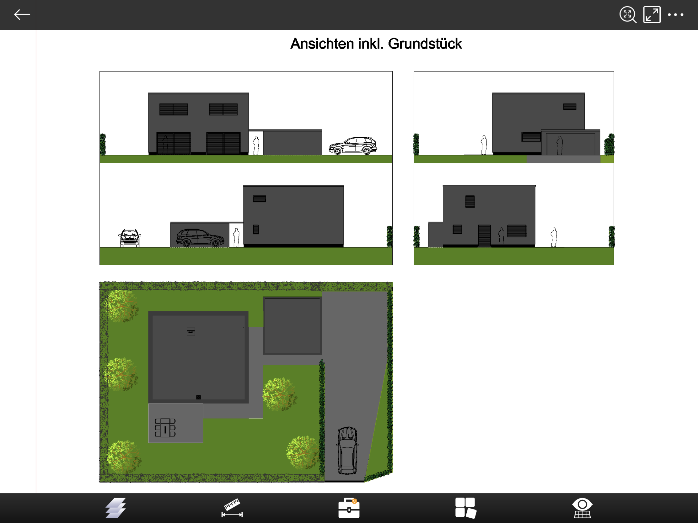

Die Position der Garage und der Zufahrt ist somit aus unserer Sicht, hinsichtlich der Grundstücksnutzung am sinnvollsten. Die Zufahrt des Grundstückes kann ausschließlich von der Privatstraße erfolgen.
Wenn die Zufahrt variabel von der Privatstraße sein darf, sehe ich die Zufahrt zur Garage und die Garage selbst im südlichen Zipfel.
Danach richtet sich dann der ganze Entwurf, vorrangig der Eingangsbereich im Westen des Hauses.
Es wäre schön, wenn Du mal schreibst, für wen das Haus gedacht ist.

Wie oben schon gesagt: Garage im südlichen Zipel des Grundstücks. Diese dann als Sichtschutz gegen die größere Straße für die Terrasse und Garten benutzen.
Im Grundriss darauf achten, dass man etwas Westsonne mit einfängt. Ggf. die Eingangstür im Westen vollverglast, Treppenbereich (kommt darauf an, wo diese hinkommt) auch ein grosses Fenster. Für Besucher einen Zutritt von der Hauptstraße aus. Was ist das für eine Straße??? Wenn das ein Wohngebiet ist, dann geht so etwas.
Eine kleine Sunset-Terrasse in den Westen (NW) legen.

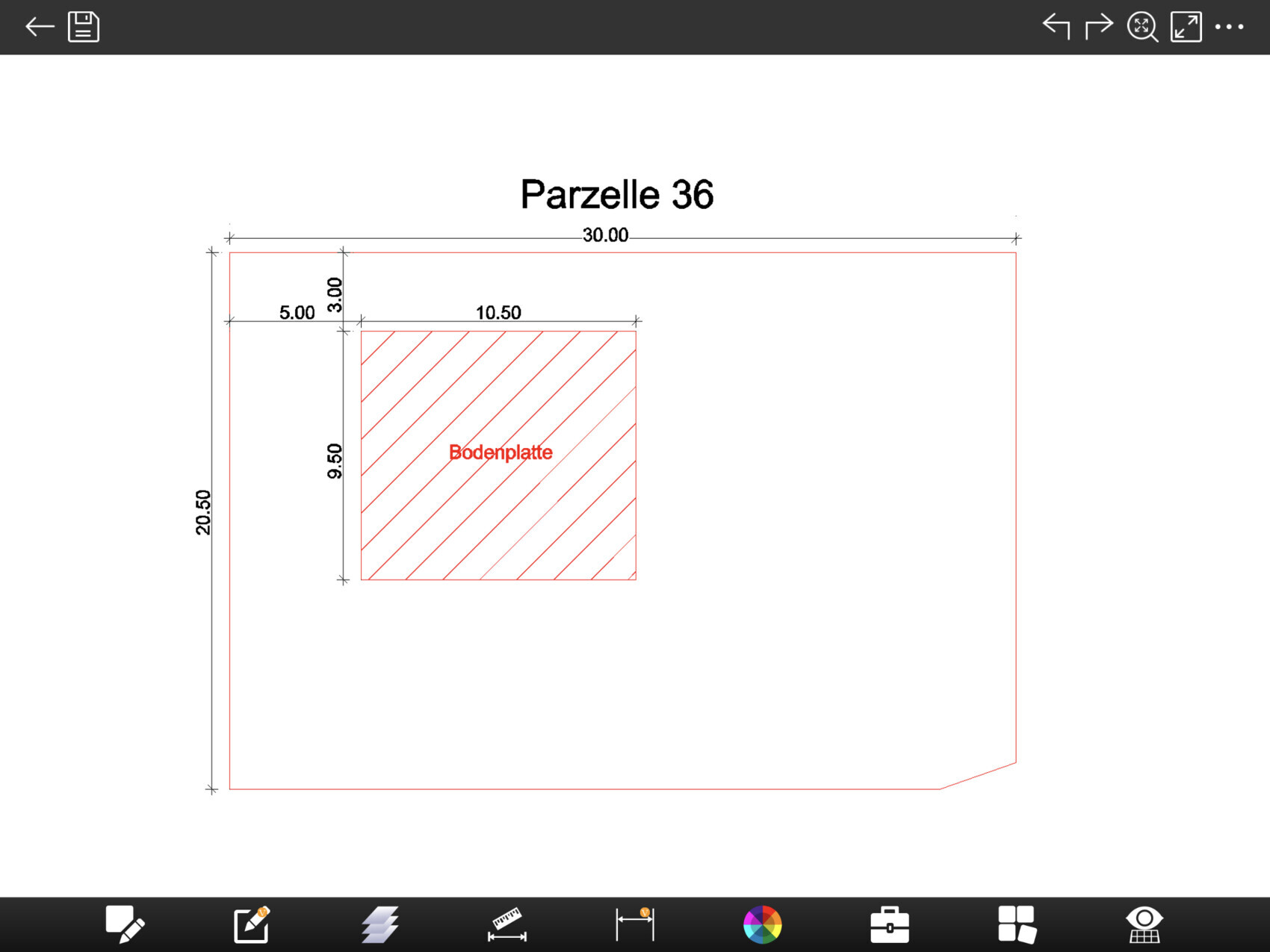

Wie sind denn die Maße des Grundstücks???

Ja, Maße vom Grundstück wären interessant.

Ich frage mich ja zumindest, warum bei dieser Planung die Garage nicht rechts an der Grundstücksgrenze stehen kann und weiter vorne:
Ja, ohne Grundstücksmasse ist alles nicht so richtig lohnenswert.

Hier noch auf die schnelle die Grundstücksmaße. Sorry, wir sind derzeit noch auf Reisen.
Wir wollen trockenen Fußes von der Garage ins Haus kommen. Daher steht die Garage im Konzept an der Stelle.
Grundriss: Parzelle 36 mit roter Umrandung; schraffierte Bodenplatte im linken Bereich.
