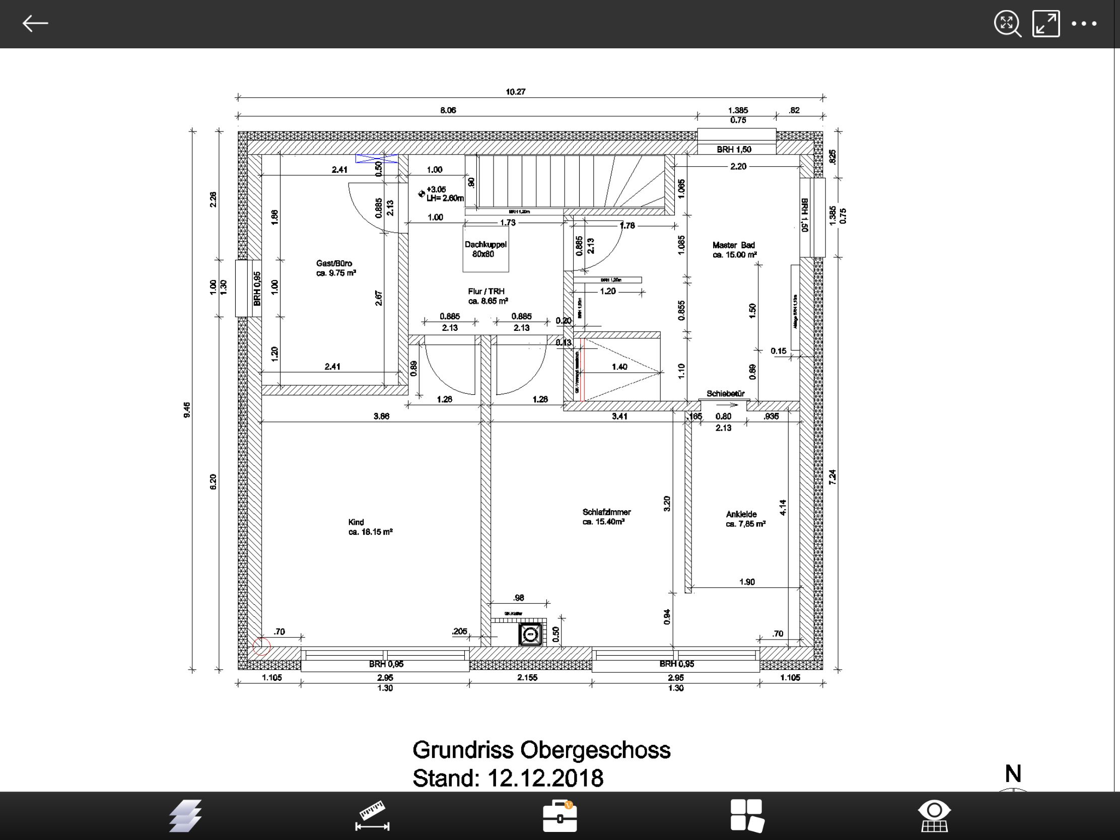

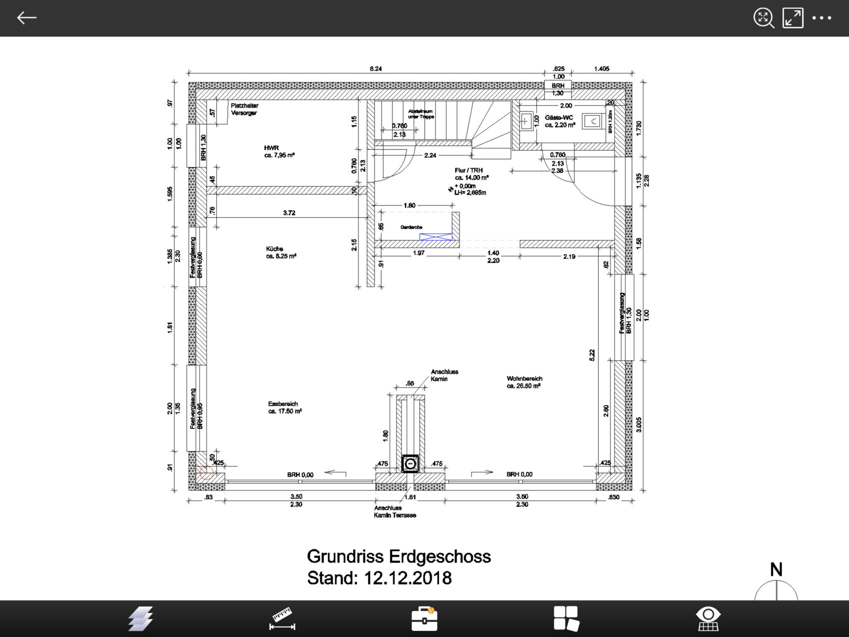

Ohne Maße nicht genau zu sagen.
Hier liegen ein paar Knackpunkte:
- eventuell Küche und WZ tauschen (Chillbereich ungestörter, kurzer Weg vom Eingang in die Küche, WZ mehr im Westen, Küche im Süd-Osten)
- Bad mit 2 Türen muss man mögen, wo ist das WC? Aufteilung noch verbesserungsfähig
- die "Kamin"-Wand wirkt auf mich eher störend. Als Raumtrenner find ich das ungeeignet. Stört das Raumgefühl und die Aussicht auf die Terrasse. Unbedingt mal 3D-Rundgang probieren, wenn möglich. Weg damit.
- Fenster sind knapp. Vor allem im Treppenflur muss mehr Licht rein.
- Schlafzimmer neben Kinderzimmer und im Süden vielleicht nicht ideal platziert.
- Schornstein nahe der Außenwand ist optisch meist nicht der Brüller.
Aber das sind alles "Kinkerlitzchen" oder persönliche Vorlieben. Im Grunde passt das.

Ich würde ebenfalls Küche und Wohnzimmer tauschen. Und Fenster ins Treppenhaus, das wird ja ne richtige Höhle. Diese Oberlichter sind eigentlich kaum sauber zu halten, sehr unschöne Angelegenheit...
