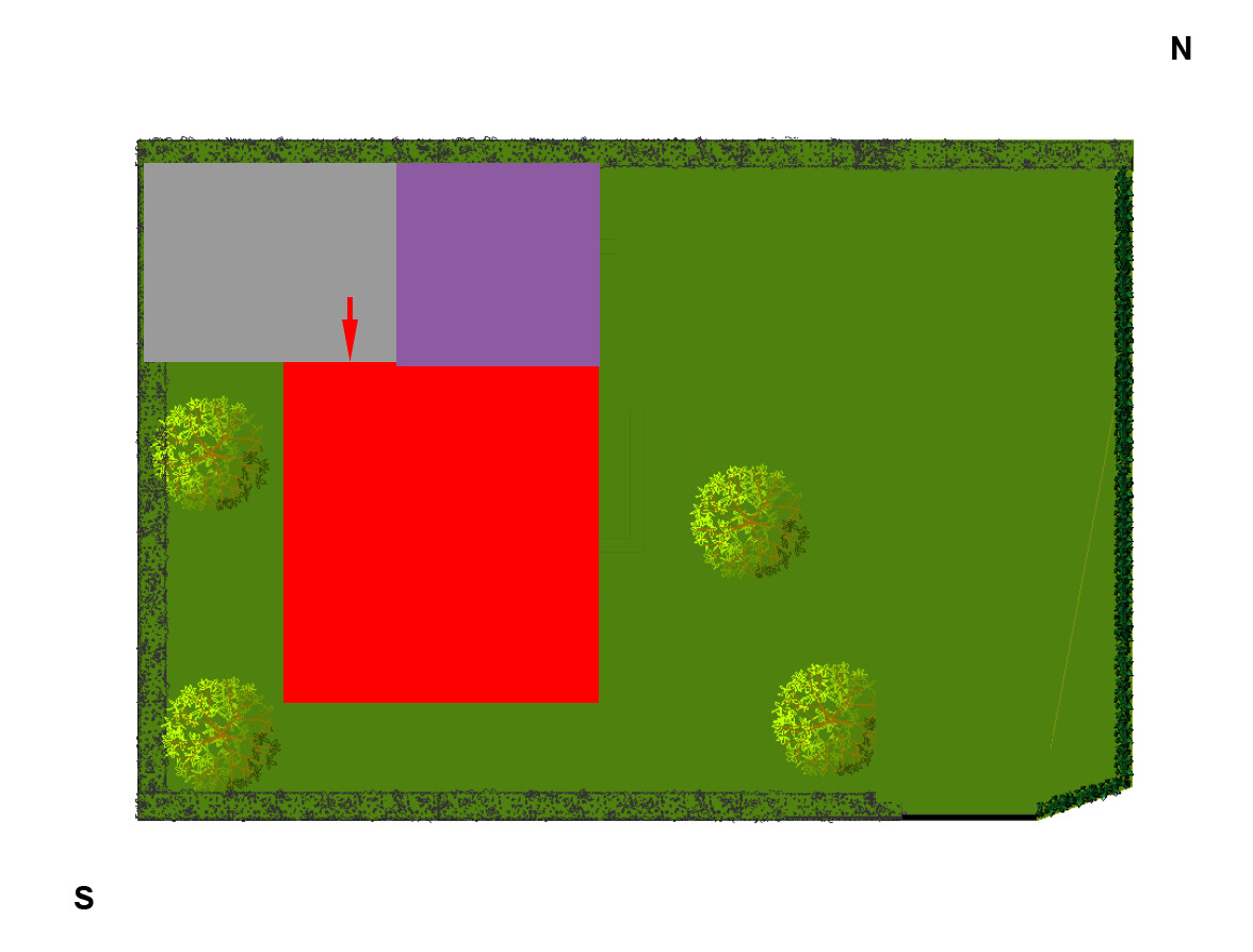

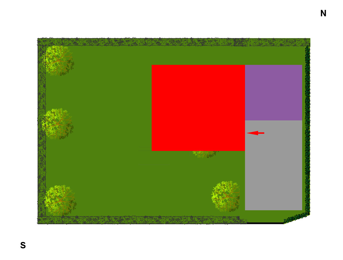

Ach, du musst an der roten Linie mit dem Haus beginnen? Dann ginge doch
Wobei ... hmm, so richtig toll ist das auch nicht.

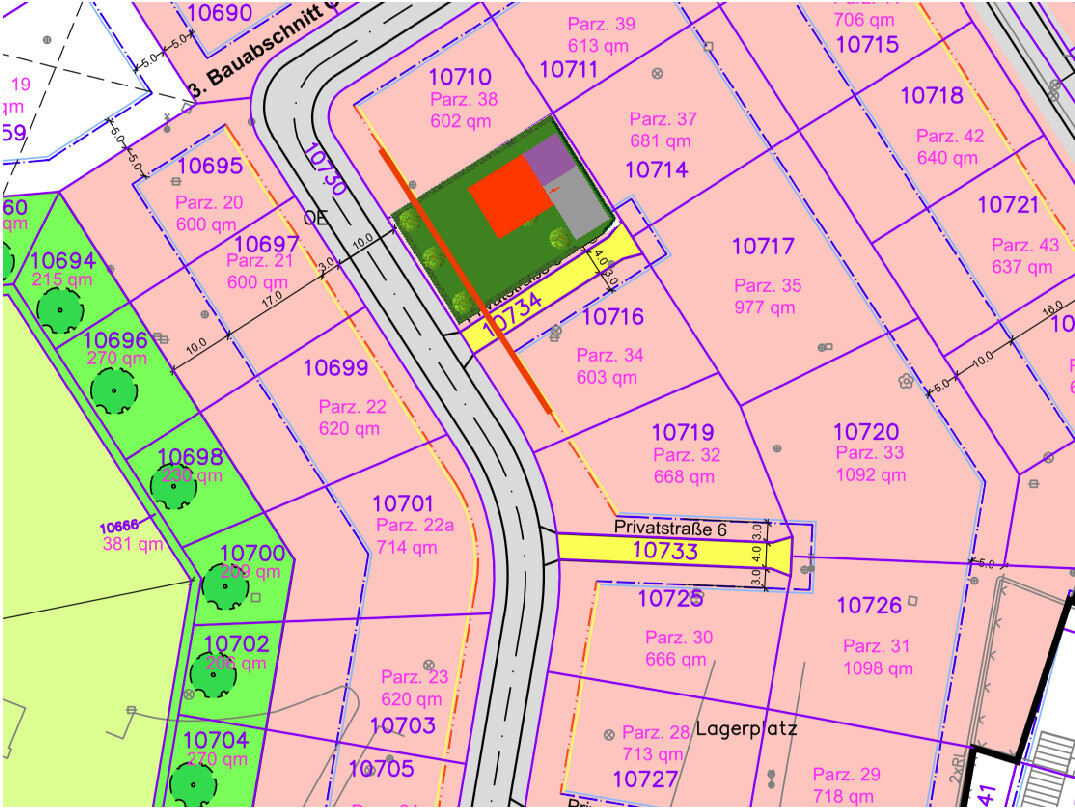

Lageplan: pinke Parzellen mit Nummern, grüne Fläche links, kurvige Straße, rotes Gebäude.
Ja genau, dass Haus muss auf der Linie stehen/beginnen, Richtung Norden muss ich dann noch 3m Abstandsfläche einhalten zum Nachbarn. Somit ist, wie weiter oben schon geschrieben, die Lage des Hauses zu 99% fix. Somit auch die Position der Garage und die Zufahrt ganz im Osten um dadurch den gesamten südlichen Teil des Grundstückes nutzen zu können.
Bin für Ideen offen aber ich glaube viel optimieren können wir bei der Lage des Hauses nicht mehr.
