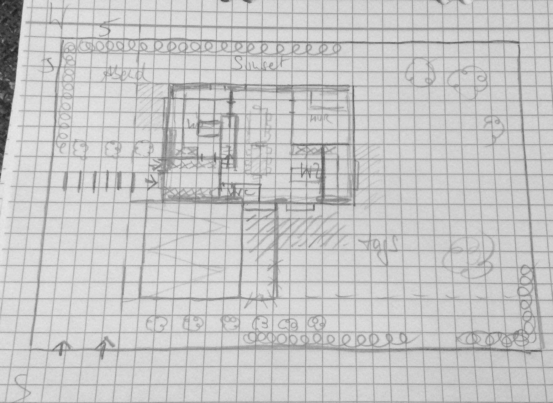

Da ein Hausentwurf nicht mal so in 1,2 Stunden gemacht ist, hab ich auch keinen, aber hier mal ein Beispiel, wenn man mal anders als Standard an den Entwurf geht. Damit ist nicht gesagt, dass der ein oder andere besser ist... ihr habt Euch eh jetzt in euren Entwurf eingeschossen, mag er auch noch so schlecht sein.. aber es zeigt, dass es auch andere Optionen gibt, die auch etwas für sich haben.
Für Oma hab ich jetzt noch keine Lösung gefunden.
Handgezeichnete Grundrissskizze eines Hauses auf Gitternetzpapier mit Gartenbereich.

Ist das, weil ihr so denkt oder ist das, weil es so vorgegeben ist?
Nochmal deshalb ..
halt 5 m mindestens von der Westseite links entfernt und das Haus schmaler und dafür breiter.

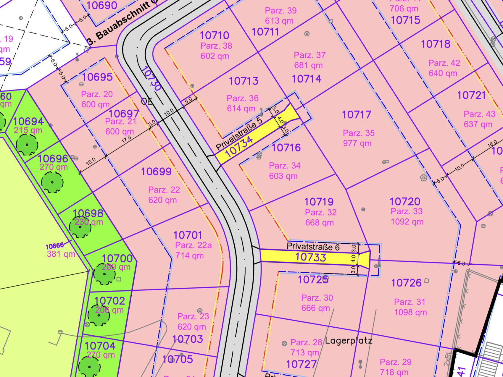

Er hat ja geschrieben, dass man ausschließlich von der Privatstraße auf das Grundstück fahren darf. Das macht rein erschliessungstechnisch auch Sinn: Ansonsten wäre die private Stichstrasse sinnlos resp. würde gar nicht gebraucht.
Unter der Prämisse gibt es keinen anderen Weg!
Grundsätzlich werden die Stichstraßen benötigt, um die hinteren Grundstücke zu erschließen
Parz. 38 z. B. wird von der Hauptstraße erschlossen.

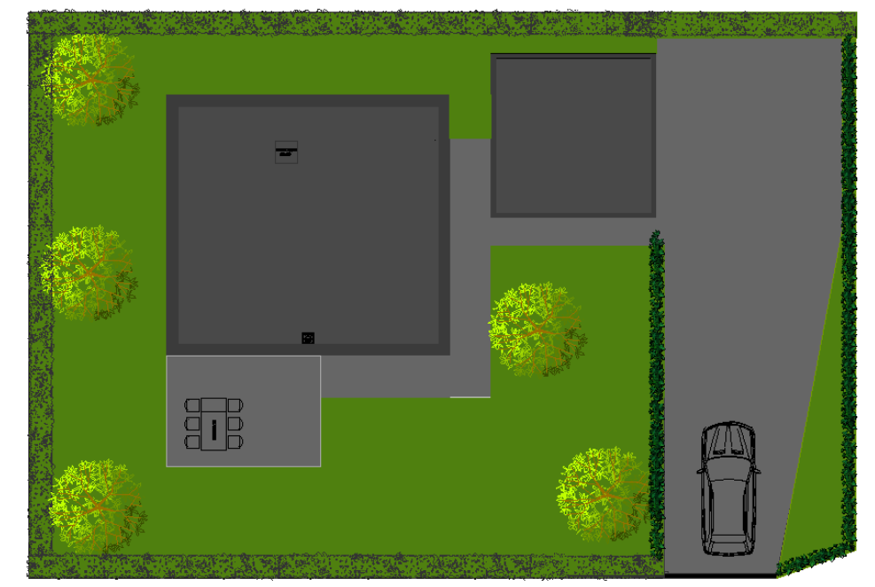

Das hier nimmt schon recht viel Fläche ein:
Vogelperspektive: Großes graues Haus mit Anbau, Terrasse, grüner Hof, rechte Einfahrt mit Auto.

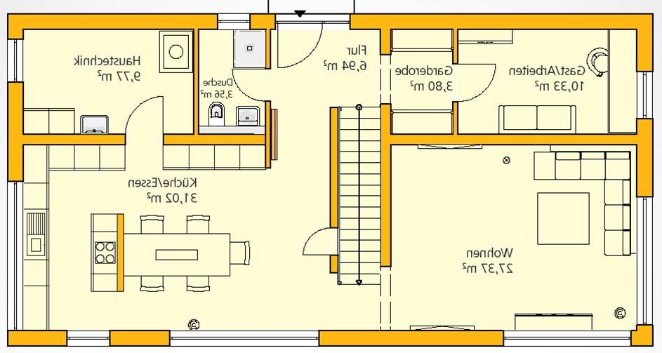

Mir würde ja eher ein breites Gebäude vorschweben z. B.
Grundriss Erdgeschoss: Küche/Essen links, Wohnzimmer rechts, Treppe in der Mitte, Flur, Bad.

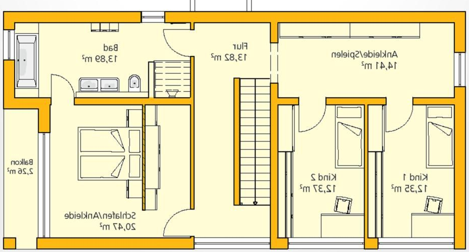

OG ebenfalls gespiegelt dazu müßte man überarbeiten
Grundriss eines Obergeschosses: Flur mit Treppe, Bad, Schlafzimmer mit Ankleide, zwei Kinderzimmer.
Wäre dann von links:
5m Baugrenze - 15 m Haus - 6m Garage ... bleiben noch 4 m Breite
und von planoben
3m + 1m wg. Zuwegung, 7,8 m Haus, bleiben nach planunten 9 m Grundstückstiefe
Frage dazu, wäre denn von der Hauptstraße ein Personenweg als Zuwegung zur Haustür möglich?
Haustiefe hier noch 7,8 m, insgesamt kann man da sicherlich mit dem angedeutetem Raumprogramm vom TE noch etwas einsparen um auf eine ähnliche Grundfläche zu kommen, wie mit dem bisher geplantem Haus.
Du hast den Hauswirtschaftsraum/Technikraum Richtung Hauptstraße gelegt. Erfolgt die Erschließung von dort? Wäre nicht auch in die andere Nordecke vom Haus möglich?

Ist schon klar, dass die Stichstrassen zur Erschliessung der hinteren Grundstücke nötig sind. Für den TE ist es einfach doof, dass er von da den Zugang (Zufahrt) machen muss (das müsste man m.E. wirklich klären, ob das wirklich so sein muss). Wenn es denn trotzdem so sein muss, sehe ich auch eher ein längliches Gebäude und die Garage möglichst weit im Osten. Das mit dem Fussweg zum Haus ist auch noch offen - muss man in Zusammenhang mit der Zufahrt abschliessend klären.
Ich habe jetzt mal eine gleiche Konstellation in einem anderen Baugebiet angeschaut: Da darf die Zufahrt direkt von der Strasse erfolgen und die Stichstrassen sind ausschließlich für die hinteren Bauplätze geplant. Das erscheint logischer und ermöglicht eine bessere Bebauung. Vielleicht muss man trotzdem mal bei der Gemeinde nachfragen, wie das mit dem Bebauungsplan denn wirklich gemeint ist.
