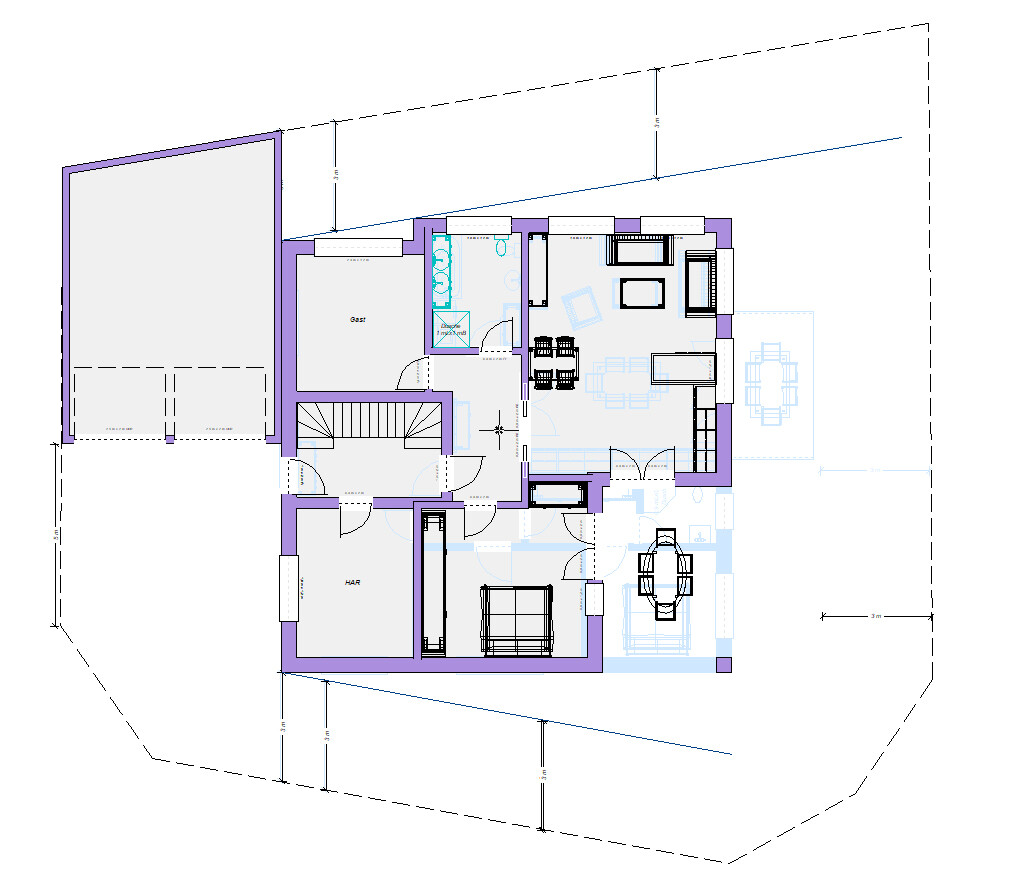

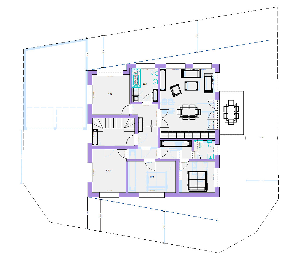

Die Maße der Möbel entsprechen nicht denen der Realität. Möbliere mal den Allraum mit euren Möbeln.
Was findest du an dem Grundriss gut?
Warum wollt oder müßt ihr bauen?
Ist ein Anbau und Tausch der Geschosse nicht möglich?
06.09.22 13:32
MarlenP schrieb:
Übrigens; ich bin eine Pflegefachkraft und könnte meine Eltern auch häuslich pflegen, wenn es soweit sein sollte, dass sie pflegebedürftig werden. Das Thema Pflege war uns auch wichtig bei den ganzen Überlegungen.
Da ist doch die Einliegerwohnung total murks. Gerade du solltest doch wissen wieviel Platz und Abstände bei der Pflege nötig sind. Die Einliegerwohnung ist für 2 die nicht kochen und körperlich aktiv sind.

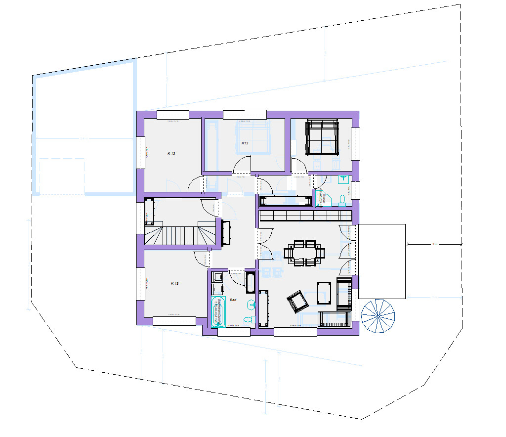

Was sagst Du zu der Option, EG und OG zu tauschen und Ihr geht komplett ins OG? Der Garten rennt deswegen ja nicht weg.

Ich glaube auch, dass man durch den Tausch von EG mit OG eine gute Variante von Katjas Entwurf realisiert. Allerdings ist dann natürlich die Frage zu klären, ob ihr einen extra Bereich im Garten für euch abgrenzen würdet oder es durch euere enge Bindung zu den Eltern überhaupt nicht schlimm wäre vor deren Schlafzimmer/Terrasse im Garten zu sein.
Wir machen an den Balkon eine Außenwendeltreppe (-> google). 🙂

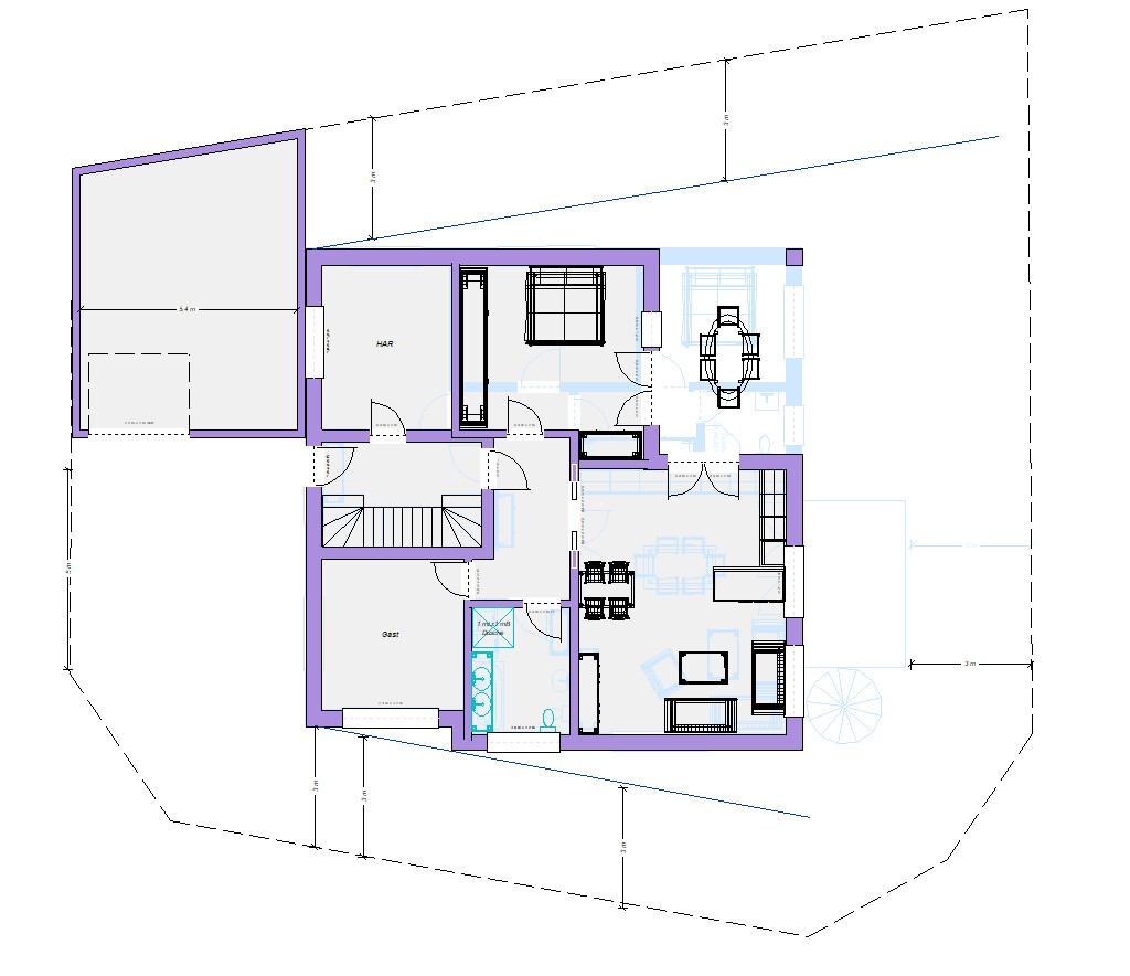

Und ich hab die Sache nochmal rotiert - Ausrichtung der Terrasse im EG war falsch:
