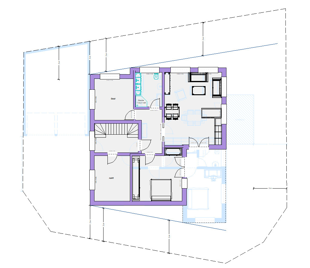

Ich bin auch dran.
Für mich ist definitiv der sporadische Dauergast ein ordentlicher Platzverschwender. Allerdings ist er nun mal da..,
Ungeliebter Störenfried, der... 😀

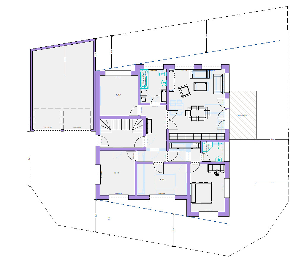

Ich hab nochmal die Idee von @Sunshine387 aufgegriffen und das 2-Familienhaus anvisiert, wobei die rüstigen Eltern wie vorgeschlagen oben einquartiert wurden. Sollten die Kinder mal raus sein, könnte man sich vorstellen, dass die Großeltern zur Pflege oder einfach nur so, wieder mit runter ziehen und oben dann die Vermietung recht einfach möglich wäre. Es wäre sogar eine Trennung in 2 Wohneinheiten unten denkbar.
Leider krieg ich die planobere Wand nicht gerade gezogen, ohne zu viel an Platz zu verlieren. Deshalb bleibt der Knick drin.
Grundriss eines Hauses mit Wohnzimmer, Küche, Bad, Schlafzimmer, Terrasse und Treppe.
Grundriss eines Hauses mit Wohnraum, Küche, Bad und Schlafzimmer.
MarlenP
06.09.22 12:20
Super, dieser Grundriss gefällt mir von allen am Besten. Er ist kompakt und ist für die meisten möglichen Eventualitäten in der Zukunft vorbereitet. Allerdings gibt es leider zwei entschiedene Nachteile, die du nicht wissen konntest. 1. Der Hauswirtschaftsraum muss ins Erdgeschoss und von der Straße aus erreichbar sein. Das ist eine Vorgabe von den Stadtwerken hier wegen des kalten Nahwärmenetzes. 2. Meine Eltern möchten gerne ins EG. Sie wohnen aktuell im 1. OG und möchten das nicht mehr. Ich denken mit vorschreitendem Alter werden noch mehr im EG wohnen wollen. Ansonsten ist der Grundriss top! Was auch gut ist, man könnte das Dach des Elternschlafzimmers auch als Dachterrasse für die Wohnung im 1. OG benutzen.

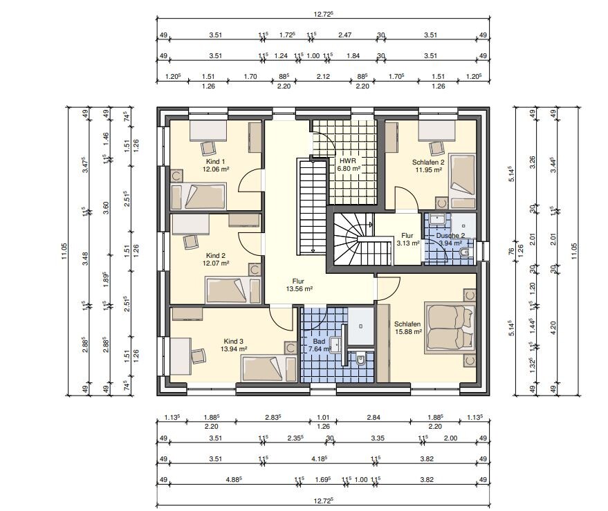

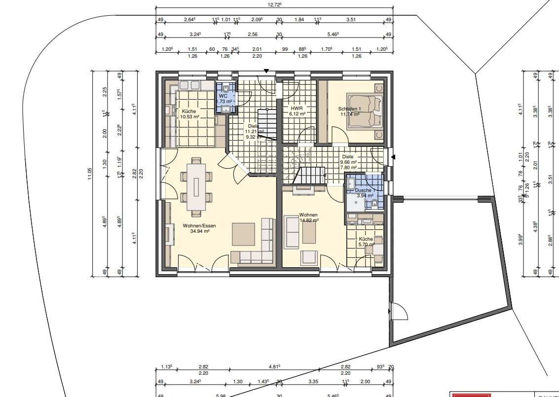

Ich habe mir mal einen anderen Grundriss unseres Hauses besorgt, mit Möbeln und neuen Ansichten.
Vielleicht wird durch diesen Grundriss einiges etwas klarer und man bekommt vielleicht ein besseres Raumgefühl.
Ich hoffe, nachdem wir die ersten Entwürfe von Katja und Sunshine gesehen haben (vielen lieben Dank ihr beiden), wird es deutlich, vor welcher schweren Aufgabe wir vor einigen Monaten standen und warum die Planung etwas länger gedauert hat.
Ich muss auch sagen, dass ich langsam das Gefühl bekommen, dass die z.B. sehr harte Kritik an unserem Grundriss vielleicht hier und da etwas übertrieben war.
Versteht mich bitte nicht falsch, einiges an der Kritik ist berechtigt und ich sehe auch ein, dass das Wohnzimmer der Einliegerwohnung etwas zu klein geraten ist. Aber es ist bei Weitem nicht alles schlecht am Grundriss.
