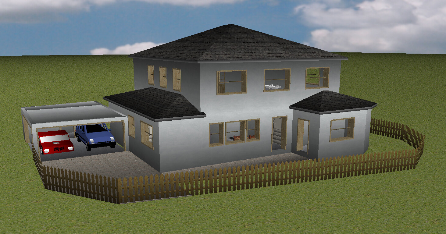

Ah, Verwirrung. Die Frage bezog sich ja eindeutig auf #104 mit direktem Link. Aver vermutlich hast Du recht, gemeint war die Spielerei aus #100. Ja das ist ein Staffelgeschoss. Bei der Gestaltung würde ich auch dem Toskana-Stil folgen, einfach, weil der Baukörper es vorgibt. Die Sache ist optisch vermutlich sogar gefälliger, als andere Entwürfe.
Zweistöckiges graues Haus mit angrenzender Garage, zwei Autos (rot und blau) und Holzzaun.
Man könnte natürlich auch mit Flachdach experimentieren und vielleicht mit Dachbegrünung beim Amt punkten. Aber das Dach wäre so schon teuer genug, denke ich.

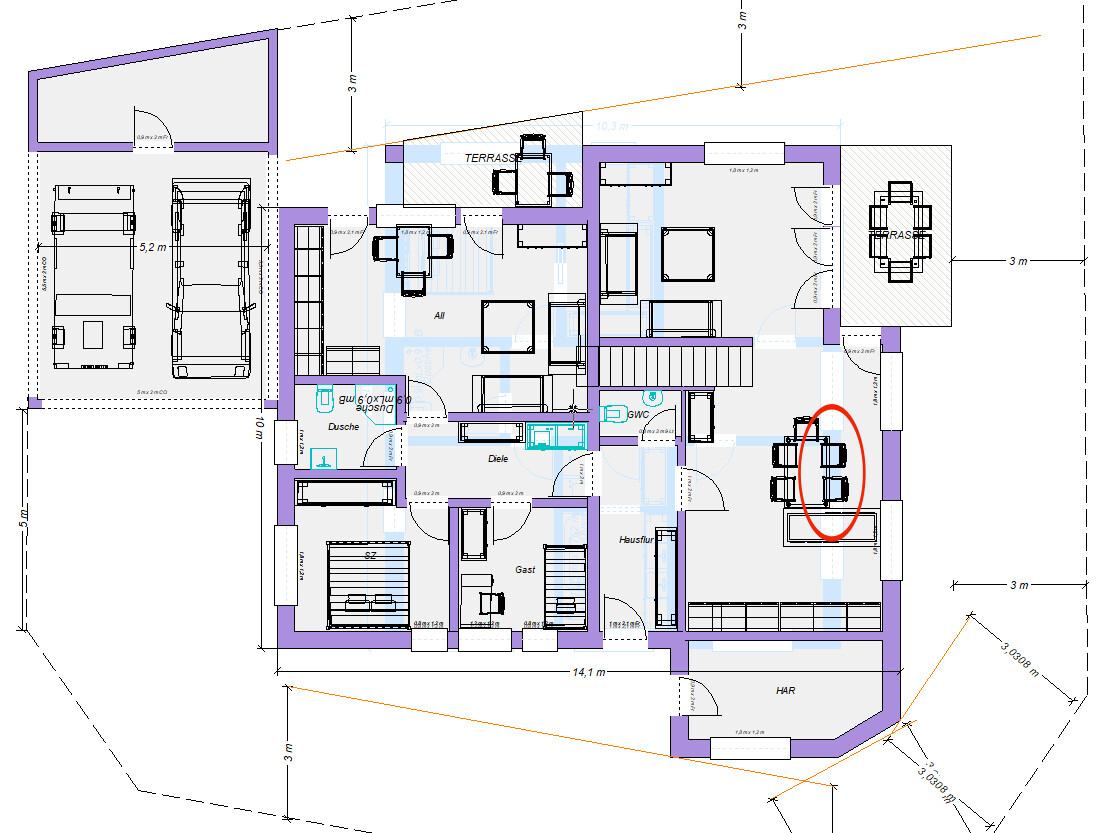

Bei dem Entwurf hätte ich allerdings statische Bedenken in der Küche über dem Esstisch. Aber ich glaube, das kommt eh nicht in die "Optionen-Kiste". Hier zur Verdeutlichung, was ich meine:
Grundriss eines Hauses: Garage links, Räume, Terrasse oben, rechts Esstischbereich markiert

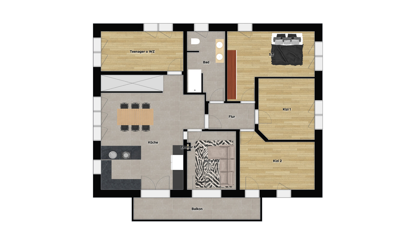

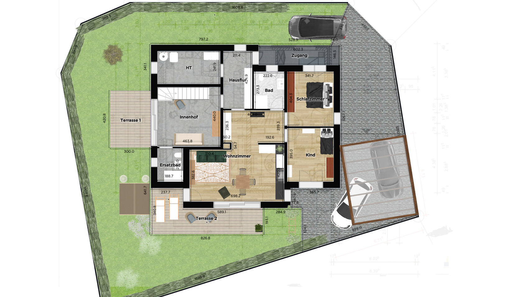

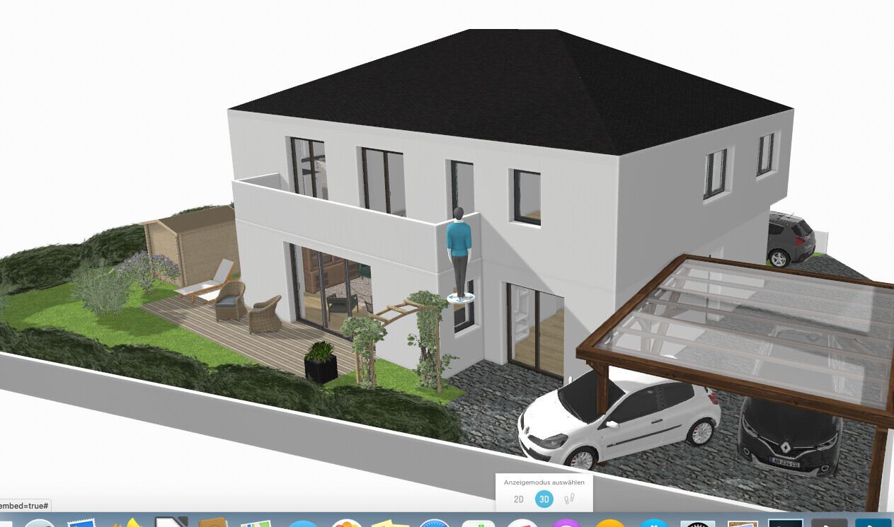

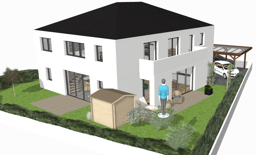

Ich zeige mal die Grundrisse und zwei Ansichten.
Gefallen tut natürlich die Parksituation nicht. Man könnte auf das ganze Innenhof-Gedöns verzichten, den HT quer setzen und das Haus noch etwas verschieben durchs Schmalerwerden, so wie Katja es gemacht hat. Aber die Vorschläge hast Du ja schon, da bringe ich halt diese Idee mal an.
Grundriss eines Einfamilienhauses mit Garten, Terrassen, Carport und Räumen.
Grundriss einer Wohnung: Küche mit Esstisch, Bad, Flur, Balkon, SZ, Kizi 1-2, Teenager/WZ.
Modernes zweistöckiges Haus mit Garten, Terrasse, Carport, Autos und Person außen.
Modernes weißes Haus mit schwarzem Dach, Garten, Terrasse, Carport und eine stehende Figur.
K a t j a09.09.22 18:21

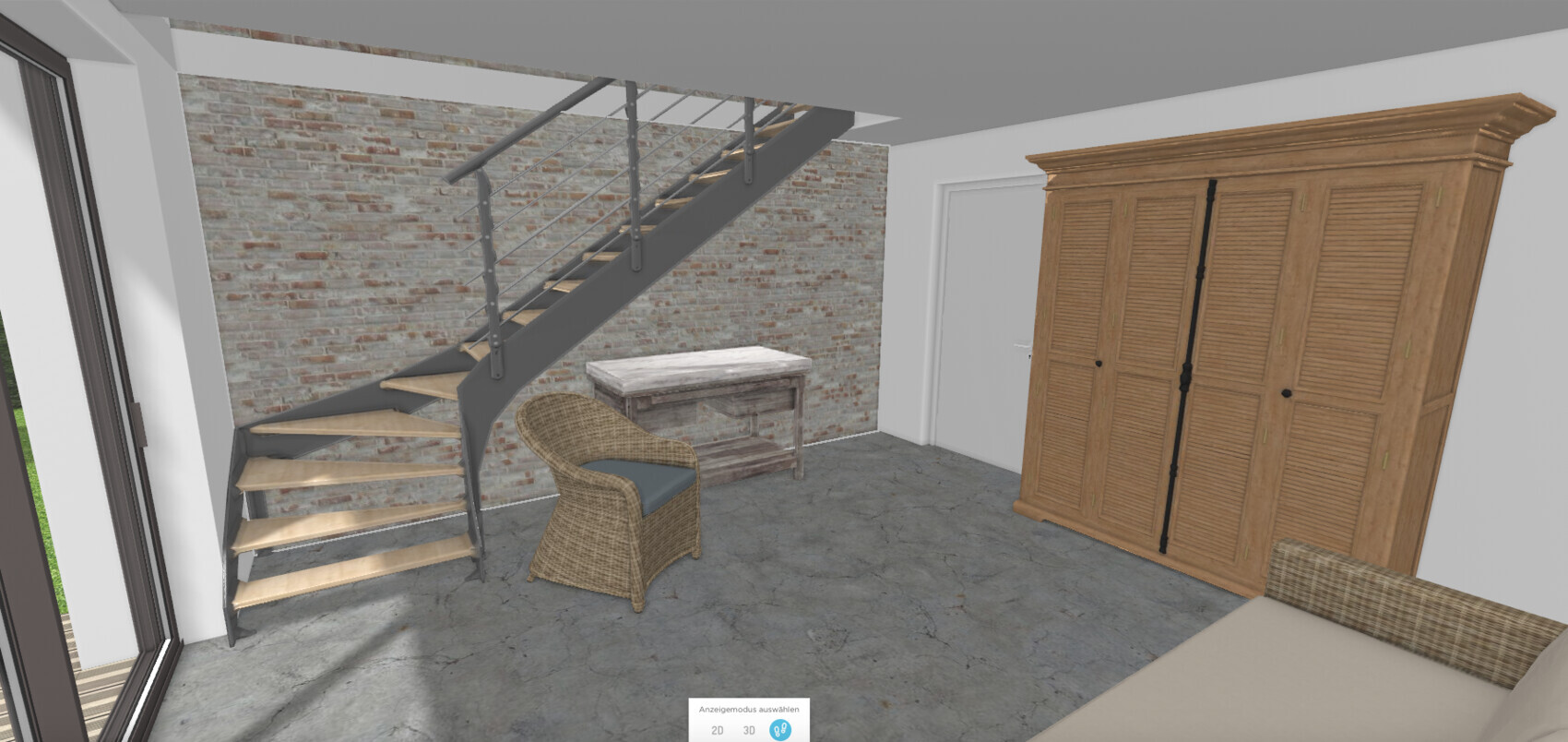

Gefällt mir. Ich würde Tenager / WZ mit Küche tauschen und natürlich komplett öffnen. Die Raumform hinten bietet sich imho an. Oder wolltest Du die Küche unbedingt nach Süden? Licht von 2 Seiten reicht doch auch. Durch das Öffnen hat man ja auch noch Licht vom WZ und es ist ziemlich cool, diese Treppe hoch zu kommen. 😉 Fenster müsste man dann noch etwas anpassen.
Das versteh ich nicht ganz, was passiert dann mit der Treppe?
09.09.22 18:49
Wie meinst Du? Dann hat die Küche keinen Ausgang bzw meinst Du, das Kind wieder zum Sofa, Küche nach planoben und WZ nach planunten?
Die würde sich dann quer stellen 😉

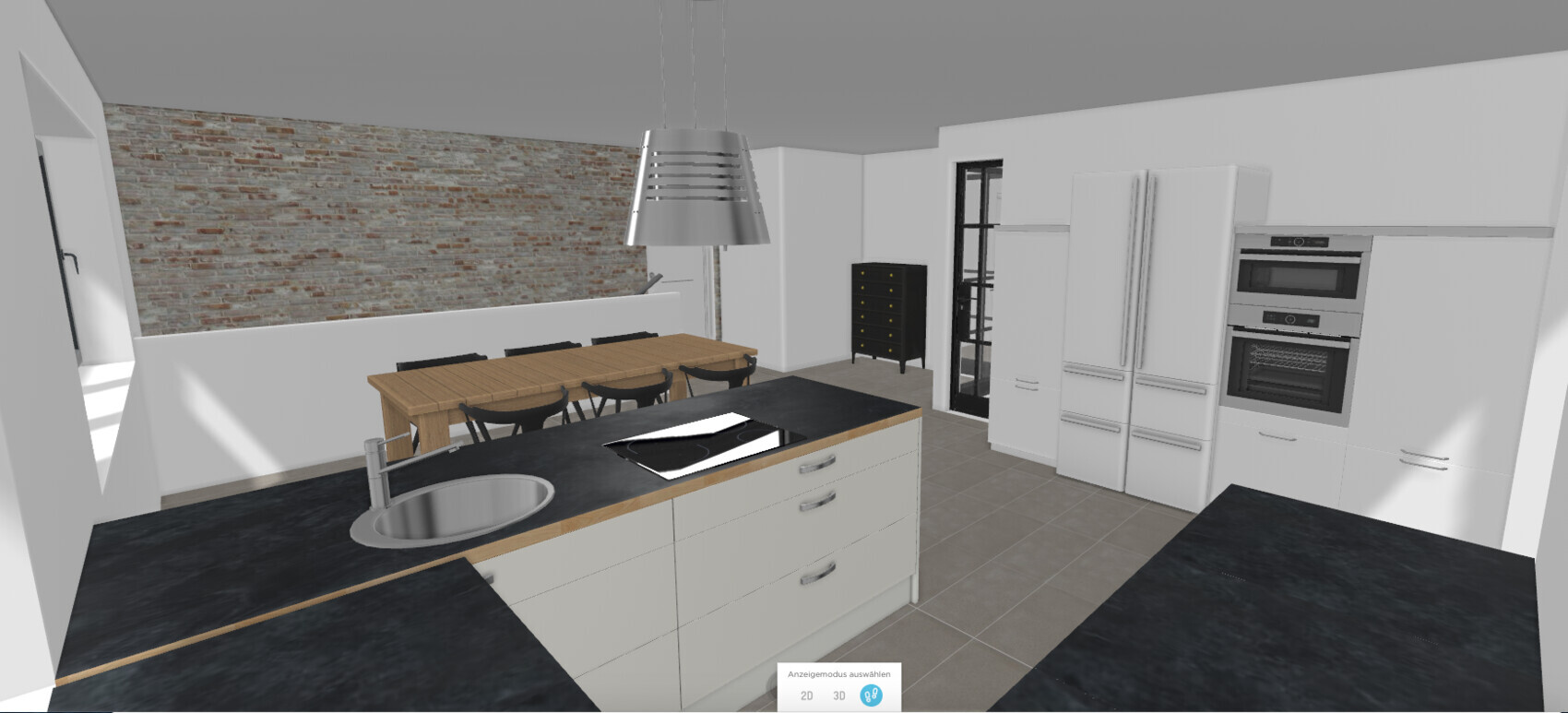

Hier mal eine Ansicht des oberen Raumes und des Innenhofes (hach, ich bin ja immer so schockverliebt 8))
Moderne Küche mit Kochinsel, weißen Schränken, Backöfen, Kühlschrank und Esstisch vor Backsteinwand.
Wohnraum mit offener Metalltreppe vor einer Backsteinwand, Korbsessel und Beistelltisch, Holzschrank.

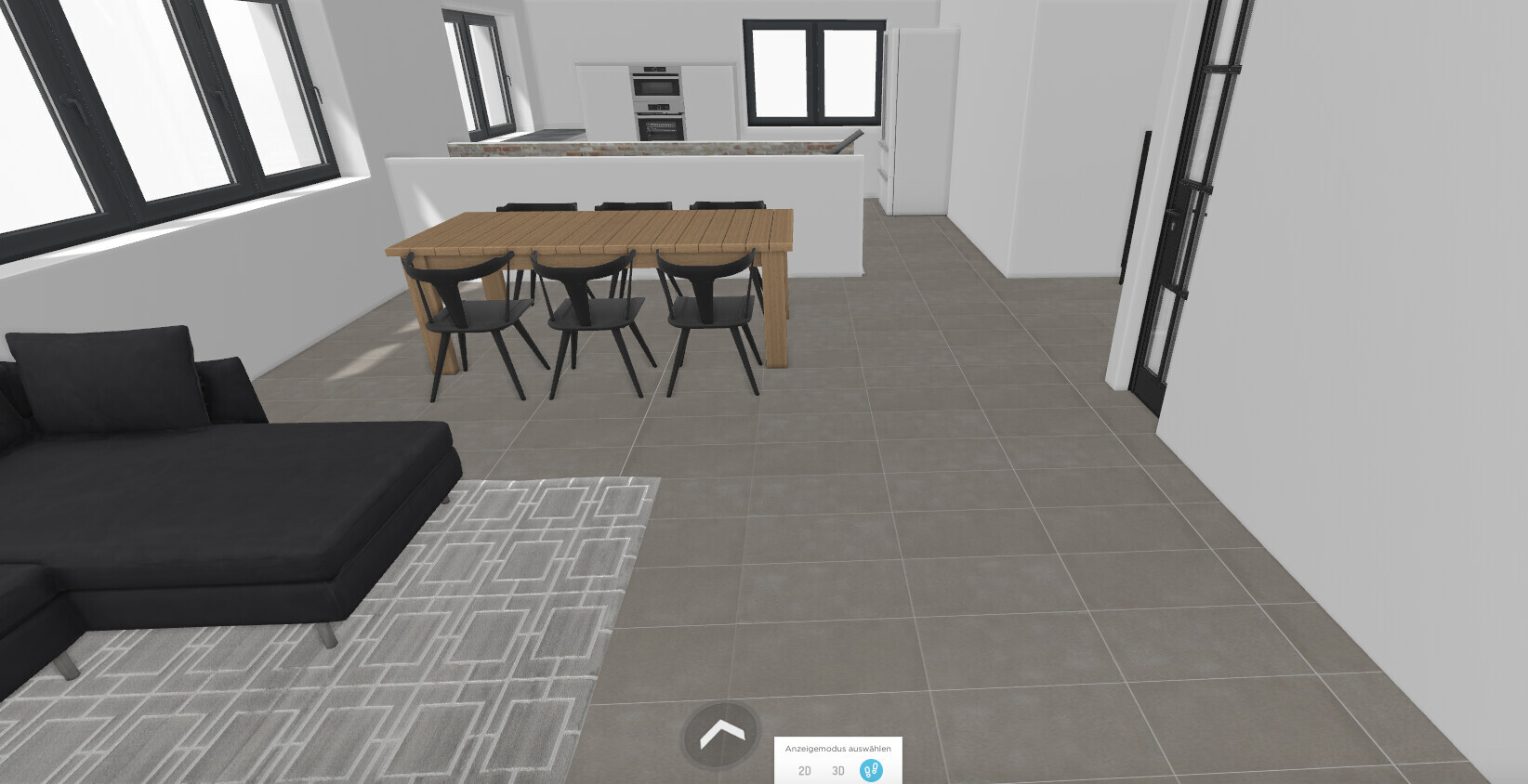

09.09.22 19:04
Meinst Du das so, @K a t j a ?
Offene Küche mit Holztisch, schwarzen Stühlen, weiße Kücheninsel, Sofa links, grauer Fliesenboden
K a t j a09.09.22 19:21
Ja, genau. Ich fand Deine Küche auch wirklich schön, aber das Raumgefühl mit der Öffnung und der Treppe find ich noch cooler.
Vielleicht integriert man das Nordfenster als schmales Band in die Küche zwischen Arbeitsplatte und Oberschränken. Da gibt's ja auch tolle Ideen mit Küchenkräutern usw.
