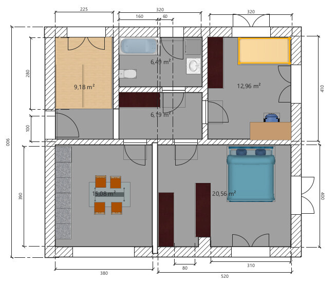

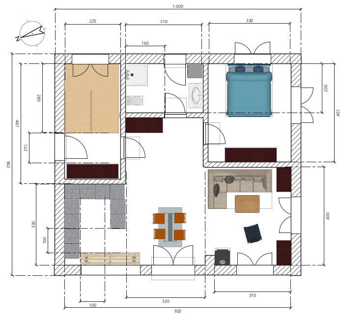

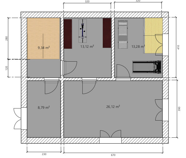

Hallo liebe Community,
wir möchten ein Einfamilienhaus bauen und haben bereits weiter in die Zukunft gedacht. Wir würden gerne unser Einfamilienhaus bei Bedarf in zwei Wohneinheiten trennen können. So könnte ein älteres Kind bereits in die darüber liegende Wohnung einziehen und wir weiterhin im Erdgeschoss leben, oder aber wir vermieten die obere Wohnung bei Bedarf. Das Erdgeschoss soll gleich barrierefrei sein mit einer Dusche im Bad. Ich würde mich sehr über eure Meinungen zu dem von mir gezeichneten Grundriss freuen und welche Verbesserungsvorschläge ihr habt. Hier der Grundriss:

Füllst Du bitte den Fragebogen aus und hängst einen Lageplan mit eingezeichnetem Haus sowie erforderliche Stellplätze an?

Raumbedarf im EG, OG EG: Küche; Essbereich; Wohnzimmer; Speis wär nett, aber ws kein Platz; Schlafzimmer in EG, da Einliegerwohnung, welches auch als Büro (Home Office) genutzt werden kann; Vollwertiges Badezimmer inkl Waschmaschine, da Einliegerwohnung. OG: 3 Schlafzimmer (Küchenarmaturen sollen auch ins OG gezogen werden, für den Fall, dass die zwei Wohneinheiten abgetrennt werden; vollwertiges Badezimmer mit Badewanne, da Einliegerwohnung, OG muss separat über Stiege begehbar sein

weitere Wünsche/Besonderheiten/Tagesablauf, - EG und OG sollten als separate Wohneinheiten nutzbar sein, jedoch nicht sofort, sondern diese Option soll bestehen; EG und OG sollten daher Geräuschtechnisch entkoppelt sein. offene Küche wäre schön, da ich optisch Platz haben möchte; EG soll bei Bedarf ibarrierefrei umfunktioniert werden können, somit größere Dusche, befahrbares Waschbecken, breitere Türen, Kamin gewünscht, der bestenfalls im EG und OG genutzt werden kann. Sowohl im EG als auch OG ist mit ein Sitzfenster wichtig, welches genau dort sein muss, wo es eingezeichnet ist, da hier eine ungestörte Sicht auf den Garten vorhanden ist (ja es ist der Garten vom Nachbarn, aber wenn schon die Option besteht eine schöne Sicht zu haben...); im OG finden sich derzeit 3 Schlafzimmer, aber soll auch hier bei Bedarf die weiße Wand eingerissen werden können, sodass der Grundriss wie im EG nahezu ident ist
Von wem stammt die Planung: Do-it-Yourself: Selbstentworfen
Was gefällt besonders? Warum? Wohnzimmer mit offener Küche offen und groß
Was gefällt nicht? Warum? Ideal wäre natürlich wenn man bei Bedarf die Küche etwa mittels Schiebetür abtrennen kann, daher wäre Doppelschiebetür super, aber das ist im derzeitigen Grundriss glaube ich nicht drinnen. Es stört mich derzeit, dass der Gang im EG finde ich nicht gut genutzt ist und unnötig Platz verschwendet

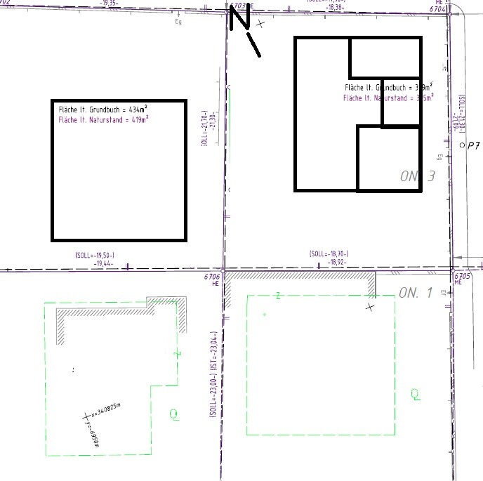

Hier auch der Lageplan. Mein zu bauendes Haus wäre das Haus oben rechts im Eck.

hanghaus2023
24.05.25 14:03
Lageplan ohne Bezug zur Strasse?
Gibt es keinen Bebauungsplan? Mit Einliegerwohnung bestimmt 2 Stellplätze.
