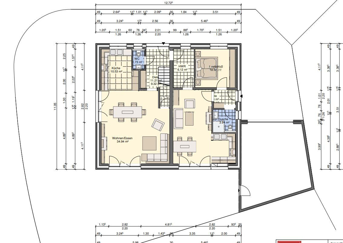

Ich habe mir mal einen anderen Grundriss unseres Hauses besorgt, mit Möbeln und neuen Ansichten.
Vielleicht solltest Du für uns noch´mal laut rekapitulieren, welche Gedanken vom Entwurf in https://www.hausbau-forum.de/threads/grundriss-2-familienhaus-mit-staffelgeschoss-zu-kompakt.42256/page-3#post-549893 zum hier in Beitrag #65 gezeigten Planungsstand hingeführt haben.
MarlenP schrieb:
Aber es ist bei Weitem nicht alles schlecht am Grundriss.
Es gibt jedoch dennoch kein "Richtiges im Falschen". Wenn ein Entwurf im Endergebnis nicht taugt, muß man ihn N-E-U machen !
D.h. man geht in der Konzeptionsdiskussion zurück und baut ihn ab da neu auf (so macht es der Architekt ohne Anführungszeichen, denn nur so ist es zielführend). Wenn man stattdessen "alle Teile die nicht ganz mißraten waren" aus reinem Respekt vor ihrer Nichtschuldigkeit (oder wasauchimmer) vor dem Wegwerfen ausschneidet und in den (dann eben nicht wirklich) "neuen" Entwurf übernimmt (aber eben ohne Geld, Außenmaße oder dergleichen inzwischen wundersam vermehren zu können), dann ist das leider irreführend - und das Ergebnis ist unvermeidlich ein heilloses verzweifeltes Gewürge (so macht es der "Architekt" aka Zeichenknecht). Daher müssen auch die nicht ganz mißratenen Teile radikal und rigoros überarbeitet werden !
K a t j a schrieb:
Du hast Deine Eltis viel zu lieb, um sie mit sowas abzuspeisen. Ich würde es jedenfalls nicht tun.
Ich deutete ja bereits an, daß sich die TE bei Gewahrwerden der realen Größen im Rohbau ein Loch zum Versinken im Erdboden wünschen wird. Sauber ausgeplottet sieht das alles gar nicht so kriminell aus, aber in der Wirklichkeit
Nemesis schrieb:
und wissen sie, dass sie am Fernsehtisch essen müssen?
(ich hätte es nicht schöner sagen können) wird das Ausmaß der Reue nicht mehr lindern, daß die Würfel (zu beengt) gefallen sind. Vielleicht geht man ja vor dem Rubikon erst noch zu "Grundriss in Lebensgröße" 🙂 - das wäre jedenfalls meine Empfehlung. MIT DEN BEWOHNERN DER Einliegerwohnung, wohlgemerkt.
06.09.22 20:46
K a t j a schrieb:
und zeichne die doch mal bitte in Deinen Plan
K a t j a schrieb:
Das wird auch einfach übergangen und bleibt unkommentiert.)
Das mag daran liegen, dass diese Regelung, außerhalb der Abstandsflächen bzw innerhalb des Baufensters nicht immer gilt.
K a t j a
06.09.22 20:52
Das wäre ja dann auch ein Kommentar, den man gerne wüsste.

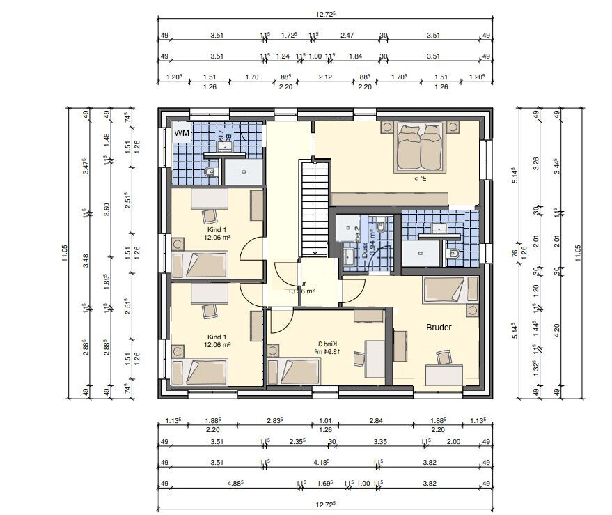

07.09.22 13:26
Ich werfe auch noch mal eine Idee rein, bei der es nur 1 Treppe zu 2 Wohneinheiten im OG gibt. Zimmer und Bad des Bruders könnten von der Familie oder Gästen genutzt werden wenn kein Bruder da ist. Da der Bruder aber auch irgendwo essen muss, sitzt der wahrscheinlich immer bei den Eltern mit am Tisch und deswegen klappt es mit dem 70 cm Tisch und der 200 cm Küchenzeile da bestimmt nicht. Hier wäre deutlich mehr Platz in der Einliegerwohnung:
Grundriss eines Wohnhauses: Küche, offenes Wohnzimmer/Essen, Bad, Schlafzimmer, Flur/HWR.
Grundriss eines Obergeschosses mit mehreren Schlafzimmern, Bad, Flur und Treppe.
07.09.22 14:09
Hihi, der Vorschlag ist quasi repräsentativ für die Kategorie "Ideen, für die der Zchenknecht keine Eier hat" *ROTFL* *SCNR*
