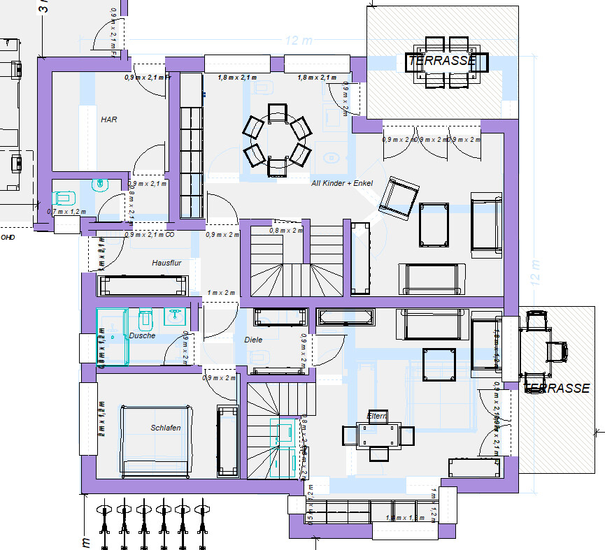

ich finde einen Eingang und eine Garderobe sollte gehen. Es ist eine Familie mit 3 Generationen die einzieht und keine fremden Mieter.
Eigentlich ist das so doch eine Nobelform eines Mehrgenerationenhaushaltes.

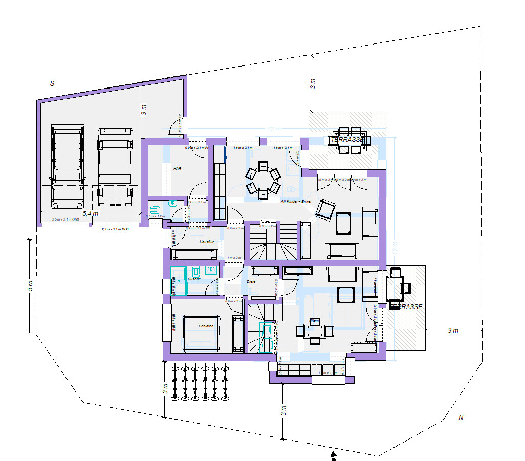

War eine erste Idee. Da sind aber noch einige Sachen unklar. Das WC, der Abstand Carport zur Straße, auch der Eingangsbereich für 5 Leute, die irgendwo ihre Taschen und Jacken abwerfen wollen, wenn sie ankommen. Kann man das den Schwiegereltern zumuten, sich dadurch zu kämpfen, bevor sie die eigene Wohnung betreten. Meine Schwester hat es so. Da funktioniert es. Aber wie ist es allgemein?
Das es hierbei um die eigene Familie handelt, stört der gemeinsame Flur den Eltern nicht. Es ist halt nicht ideal, aber wir müssen hier kompromissbereit sein.

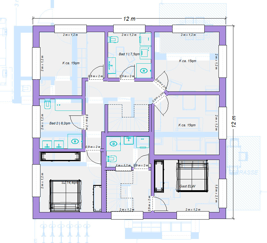

Dann solltest Du mal alle Threads von Dir nach Fragen von uns absuchen sowie die genannten Ideen auch kommentieren… ob ihr Euch zb vorstellen könnt, das WZ nach oben oder einen separate zugänglichen Gästebereich. Dann Alter/Bindung Student usw… wie viele PKWs sind es tatsächlich nach Einzug etc…
Das WZ in 1. OG kann ich mir grundsätzlich vorstellen. Dafür müsste wohl 1 oder 2 Kinderz. ins DG, was zwangsläufig bedeutet würde, dass das DG ausgebaut werden müsste, was wiederum das Bauvorhaben verteuern würde. Der große Vorteil dieser Option wäre, dass im EG mehr Raum für die Einliegerwohnung wäre und das Haus dadurch insgesamt etwas schmaler werden könnte. Wir haben "nur" Autos; eines gehört uns und das andere meinen Eltern. Mehr Autos sind in der nahen Zukunft auch nicht geplant. Der Student hat vor nachdem Studium erstmal im Ort zu bleiben (hat auch einen Arbeitsplatz in Sicht). Ob er sich nach dem Studium doch noch umentscheidend, dürfen wir natürlich ausschließen. Dann wohnen die Eltern halt alleine in der Wohnung und wenn die auch irgendwann keine Lust mehr haben in der Wohnung zu wohnen oder nicht mehr können, dann könnten wir die Wohnung zu Not auch anderweitig vermieten oder wir ziehen selbst in die Wohnung ein und einer unserer Kinder übernimmt die Hauptwohnung.

K a t j a05.09.22 13:37
MarlenP schrieb:
Garagen/Carports müssen 5m Abstand zur Straße haben (zumindest in unserem Baugebiet).
KO-Kriterium. Damit fällt der erste Entwurf flach. Um ihn zu retten, drehen wir die Sache mal, was gar nicht so nachteilig ist, wie man vielleicht befürchtet:
Detaillierter Hausgrundriss mit Wohnzimmer, Küche, Treppenhaus und Terrasse
Grundriss eines Haus-EG mit Terrasse, Wohnzimmer, Küche, Essbereich, Flur, Bad und Schlafzimmer.
Grundrissplan eines Hauses mit mehreren Zimmern, Küche, Bädern und Treppenhaus
Hier sieht man schön, wie knapp die Sache tatsächlich hinsichtlich der Abstände ist - auch was die Terrassen betrifft.
Garten? Davon könnt Ihr nur am Rande träumen im wahrsten Sinne des Wortes.
Vielleicht bekommt man die Erlaubnis für die Fahrräder eine Überdachung in den Abstandsbereich an die Straße zu bauen wie eingezeichnet - da würde ich mal fragen. Im OG würde ich für den Flur ja gern natürliches Licht von oben durchs Dach holen. Da kommt es aber auf die Dachform an. Flachdach ist vermutlich zu teuer, würde sich aber super für Lichtkuppeln eignen.
Ansonsten wäre dieser Entwurf imho genehmigungsfähig.
Man könnte auch im DG nur Abstellen und den Anschlussraum vorsehen - also Nicht-Aufenthaltsräume, und folglich ohne aufwendige Rettungsanleiterei. Wir diskutierten das bei in https://www.hausbau-forum.de/threads/gedaemmten-technikraum-fuer-die-gastherme-auf-dem-dachboden-schaffe.32450/
