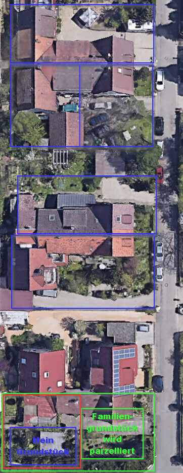

Hallo Zusammen, danke für die Kritik. Ich hatte mir auch etwas possitives erwartet aber aus Fehlern lernt man ja bekanntlich. Ich dachte hier kann ich als Leihe und angehender Bauherr etwas Lernen und mitnehmen, mir war aber nicht bewusst, dass sich hier nur Profis tummeln. Antatt nur zu meckern und unseren Entwurf schlecht zu schreiben würden wir uns viel lieber freuen, wie es richtig geht! Daher nochmal die bitte nach konstruktiver Kritik.

- Verein im Keller: Die Einliegerwohnung im Keller soll dauerhaft vermietet werden. Das machen viele in der Strasse aus finanziellen und praktischen Gründen so. Vielleicht hätte ich den Verein nicht erwähnen sollen. Meine Frau ist Leitung von dem Verein und arbeitet da 45h/ Woche. Meistens ist Sie allein, oft kommt noch 1-2 feste Angestellte dazu. Da rennt niemand im Garten rum und hat auch keinen Zugang zur Wohnung im EG oder zum Garten. Das ist 1000 besser als an Fremde zu vermieten die nur meckern. Am Wochenende und Abends ist da niemand mehr also hat man oben seine Ruhe, besser geht es wirklich nicht. Praktisch bist du Chef eines Büros und gleichzeitig Mieter in deinem eigenen Eigentum. Einen besseren Mieter bekommst du nicht, vom Anfahrtsweg ganz abgesehen. Mehr als 4 Personen sind da so gut wie nie. Und Garten usw. ist ja abgetrennt und tabu. Rauchen tut da auch niemand. Die Probleme hat man aber bei jedem Mieter. Familienidyle ist so auch niemals gestörrt, da die Einliegerwohnung ja getrennt ist.
- Randbebauung. In der ganzen Strasse wird genau so gebaut! Zum Beweis hier der IST-Zustand der Zielstrasse und da hier der Bebauungsplan nicht gilt sondern § 34 Baugesetzbuch gehe ich davon aus, dass es so möglich ist. Der direkte Nachbar ist ja ein Familienangehöriger, der das so auch unterschreiben wird und ja auch an den gespiegelten Nachbarn und mich anbauen will

Da reicht ein karo oder mm Papier und Bleistift.Der Laie leiht sich den Zauberstab 3D, wenn auf dem 2D Karopapier kein Sinn enstehen will. Grundlagen nützen wenig, wenn man sie falsch ableitet (wie hier aus Doppelhäusern in der Umgebung den Trugschluss, hier sei grundsätzlich Anbauen an den Nachbarn erlaubt). Im übrigen: auch auf dem kleinen Dienstweg innerhalb der Familie langt ein Einverständnis nicht, eine Abstandsfläche kann hier nur durch Übernahme abgelöst werden.Freiburger2020 schrieb:
