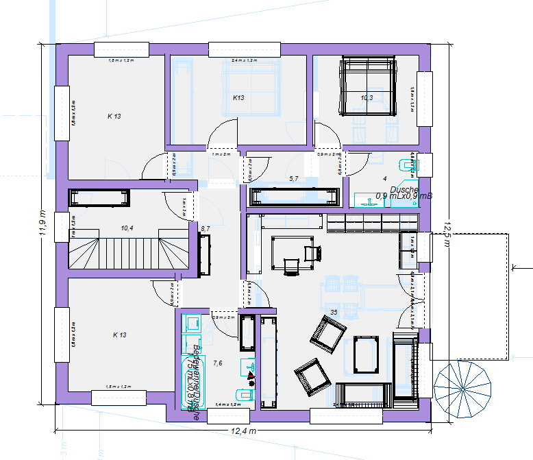

da die Wandstärken bei mir pauschal 20cm innen und 40cm außen sind. Er wäre da genauer.
Als Pauschale ist das absolut praktikabel, und Präzision hätte in einem Vorentwurf auch noch garnichts zu suchen ! ...
MarlenP schrieb:
außer die Wohnungstrennwand, die hat 30cm Stärke.
... ebenso wenig wie diese "schußsichere Weste" in einem Häuschen der Gebäudeklasse 1. Das hatte ich aber auch schon angemerkt, daß diese übertrieben großkalibrige Brandwand hier nicht nur unnötig, sondern zudem auch eine Hypothek für die Statik ist. Im übrigen macht sie auch noch unnötige thermische Entkoppelungen erforderlich, wenn man es genau nimmt. Da gehört weder generell eine Betonwand hin, noch in dieser üppigen Stärke. Ich vermute, der Zchenknecht erinnert ein solches Trumm aus irgendeinem Geschoßwohnbauprojekt. Nebenbei: ich befüchte, uns ist @Jann St abhanden gekommen :-(

MarlenP schrieb:
Könntest du bitte die Maße der einzelnen Zimmer angeben?
Hier ein paar Anhaltspunkte für's OG:
Grundriss eines Hauses mit Wohnzimmer, Küche, Bad, Schlafzimmer, Treppenhaus und Balkon.
08.09.22 21:26
Was allerdings völlig übertrieben ist!
Welche Stärke sollte die WTW nach deiner Meinung haben? Uns wurde gesagt, dass wegen des Schallschutzes, eine 30cm Wand empfehlenswert wäre.
Sunshine387
08.09.22 23:02
hängt natürlich auch vom Material ab, aber gerade als Trennwand sollte sie schon mindestens 25cm haben, da die normalen Wohnungswände zu hellhörig sind. Was ja auch bei 11 oder 12 cm völlig normal ist.
