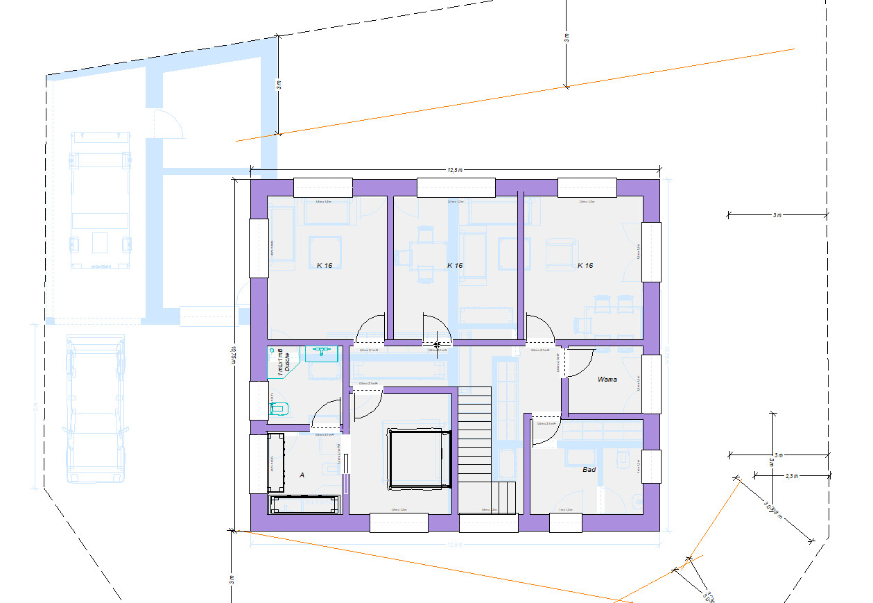

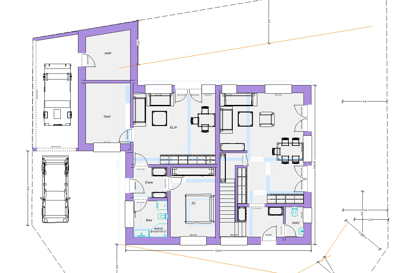

K a t j a15.09.22 15:03MarlenP schrieb:
Ich habe heute mit dem Bauamt gesprochen; wegen der Stellplätze gibt es seitens des Bauamtes keine großen Einschränkungen. Wir könnten theoretisch noch weitere 28m2 zupflastern und einen PKW vor dem Haus im Norden abstellen. Die Mitarbeitern vom Bauamt sagte sogar, wir können auch 2 Autos hintereinander abstellen (eins in der Garage und eins davor), das würden sie mittlerweile nicht mehr so eng sehen. Ob man das möchte, ist eine andere Frage.
Zudem habe ich sie auf das Thema Hauswirtschaftsraum in der Garage gesprochen, dass sollte auch möglich sein, wir sollte nur eine Zeichnung vom Architekten ihr zukommen lassen.
Mit den Stadtwerken habe ich heute auch nochmals gesprochen. Die meinten, dass es im Grunde möglich wäre, den Hauswirtschaftsraum in der Garage unterzubringen, wenn von er Außen zugänglich wäre. Man könnte für den Hauswirtschaftsraum in der Garage eine separate Tür neben den Garagentor planen. Aber das wollten die nochmals prüfen, wenn wir eine neue Zeichnung einreichen.
Falls nötig, machen wir auch das. Wir überlegen uns zurzeit verschiedene Optionen und werden uns hoffentlich bald für eine entscheiden.
Wichtig ist uns halt, dass was wir machen werden, mit gutem Gewissen machen und nicht einfach machen, weil wir jetzt unter Druck sind etwas zu machen müssen.Endlich mal ein paar sinnvolle Infos.Okay, hier noch ein Vorschlag anhand der neuen Infos. In der Hauptwohnung habe ich eine Podesttreppe gesetzt - imho genauso gut wie eine Gerade. Aber wenn das gar nicht geht, könnt Ihr ja Euren Entwurf wieder hier rein friemeln - dürfte vermutlich auch gehen.
