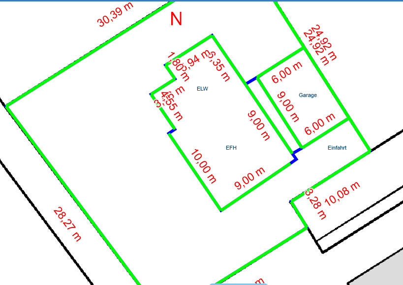

Garage ist ein muss, da sehr viel geschraubt und gearbeitet wird und diese später für größere Feste genutzt werden soll,
Zum Thema Küchenlage: Terrasse bzw Grill kann man auch über Eck Südwest machen. Und dran denken: Garage ist bei Festen schlechter als ein Doppelcarport.., und wo ist da die Küche?

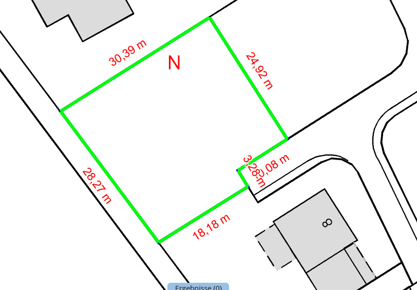

kannst Du mal bitte das Grundstück vermaßen und das Haus einzeichnen? Das kann man in Übersicht nicht gut erkennen. Bleistift und Karopapier reicht!

Zum Thema Küchenlage: Terrasse bzw Grill kann man auch über Eck Südwest machen. Und dran denken: Garage ist bei Festen schlechter als ein Doppelcarport.., und wo ist da die Küche?!
Weshalb ist eine Garage bei Festen schlechter? In einer Garage ist man vor Witterungseinflüssen geschützt und kann das Tor schließen, falls es mal etwas lauter wird.
Ich habe mal versucht es maßstabsgetreu zu übertragen.
Lageplan eines Grundstücks mit Grenzlinien, Hausgrundriss, Garage und Einfahrt, Maßangaben.
Grün umrandetes Grundstück mit roter Längenangabe; umliegende Gebäude und Straßen.
