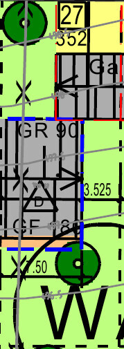

Unsere Hälfte hat eine Länge von 12 Metern und eine Breite von 7,50 Meter.
Woraus ergeben sich diese Maße: Grundstücksbreite 10,50 m und Baufenstertiefe 12 m ?
Dre87 schrieb:
Wir wollen unsere Doppelhaushälfte unterkellern.
Der Bauherr der anderen Hälfte hoffentlich auch, sonst solltet Ihr die Erstbauenden sein.
Dre87 schrieb:
Wissen die Experten ob hier ein DG möglich wäre, oder ist dies unmöglich?
Ein Satteldach könnte bei 2,05 m Höhenunterschied hier 18 Grad Neigung haben. Zur Dachform hast Du noch nichts geschrieben - am besten füllst Du mal den kompletten Fragebogen aus - ich lese im Kaffeesatz, daß hier ein Staffelgeschoss mit Pultdach des Bebauungsplanes Liebling wäre.
Dre87 schrieb:
Aber einen Speicher könnte man schon rauf machen oder?
Beim Satteldach und entsprechend Stehhöhe nur im First (der Spielraum für Kniestock ist hier eher gering) sähe ich da nur ein wenig Abstellfläche, noch nicht einmal einen Trockenboden, und insofern dann klar einen Keller empfohlen.

353 m² Grundstücksfläche
leichter Hang
Den Rest sieht man im Bebauungsplan Ausschnitt, dabei ist unser Grundstück sichtbar
Mit Keller und 2 Vollgeschosse
3 Personen - 30, 31 und 1 1/2
Möglichst viel Wohnraum in beiden Geschossen (insg. 140-160 m², je nachdem was möglich ist)
2 Kinderzimmer + 1 Spielzimmer
1 Elternschlafzimmer + Ankleide
Im EG und DG jeweils 1 Bad
Ein Büro für HomeOffice wird unbedingt benötigt, am besten im Keller
Ab und zu Schlafgäste
offene Architektur
offene Küche
Anzahl Essplätze 6
Kamin - evtl. ja
Dachterrasse wäre ein nice to have ;-)
Doppelgarage
Nutzgarten
Vielen Dank für eure Hilfe

Ich glaube, da wäre ein Staffelgeschoss/DG für die Eltern drin 🙂
