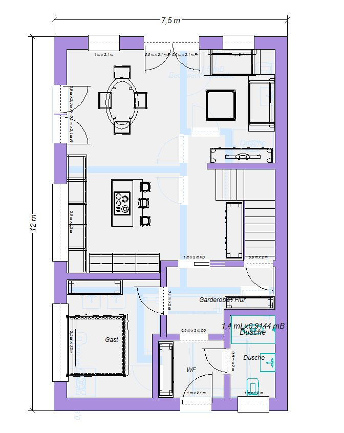

Was meinst du mit "War das ein Bauträgerhaus"? Meinst du den Grundriss? Den habe ich selbst erstellt auf Basis eines fertigen bei google gefundenen Grundrisses.

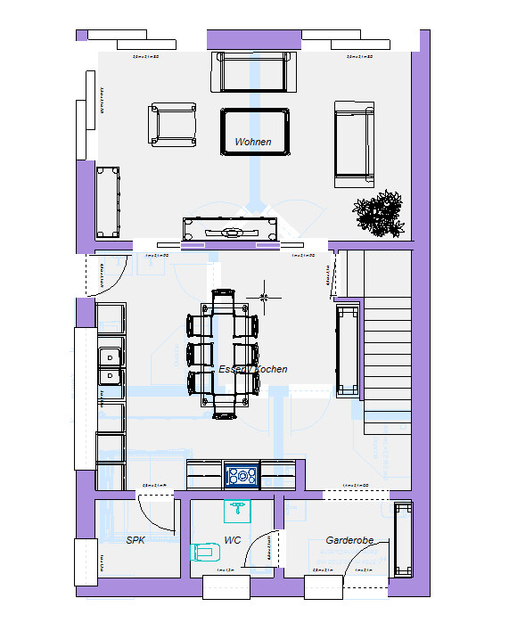

kaho67418.01.18 10:50

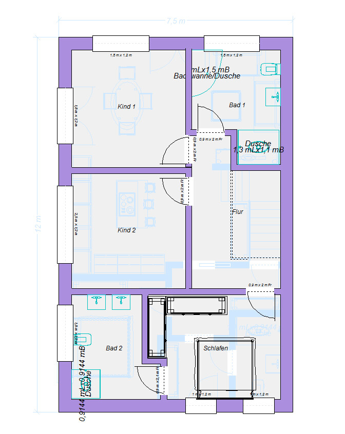

Ein Staffel- oder 2. Obergeschoss scheint mir doch recht unwahrscheinlich. 4 Etagen ausbauen - das will erstmal bezahlt sein. Sehr viel Spielraum bleibt beim Grundriss eher nicht. Es wird vermutlich immer auf etwas ähnliches hinauslaufen.
Anbei mal ein Vorschlag mit KG (weggelassen), EG und OG.
Dusche und zusätzliches Schlafzimmer unten rauben dem WZ natürlich die Großzügigkeit. Hier würde ich wirklich genau überlegen, ob das wirklich sein muss.
Andernfalls kann man hier die Küche zum Eingang ziehen und hätte hinten dann viel Raum und Freiheit.
Im OG wäre ich eher für ein zusätzliches Elternbad, als für die Ankleide. Aber das kann man ja machen wie Nolte.
(Treppe 190x280 ist keine Podest)
2D-Grundriss eines Einfamilienhauses mit Schlafzimmern, Kinderzimmern, Bad und Flur
2D-Grundriss eines Hauses mit offener Küche, Essbereich, Wohnzimmer, Flur und Badezimmer.
Dre8718.01.18 11:41
Wow, ich bin begeistert :-)
Vielen Dank für den tollen Vorschlag, gefällt mir auf Anhieb schonmal sehr gut :-)
Das mit dem zusätzlichen Zimmer im EG müssen wir uns wirklich gut überlegen.
Ein 2. OG wird es ziemlich sicher nicht geben, ist wahrscheinlich nicht wirklich in unserem Budget und es muss ja auch Profilgleich mit den Nachbarn sein.

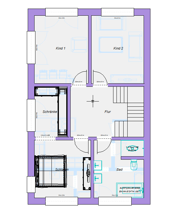

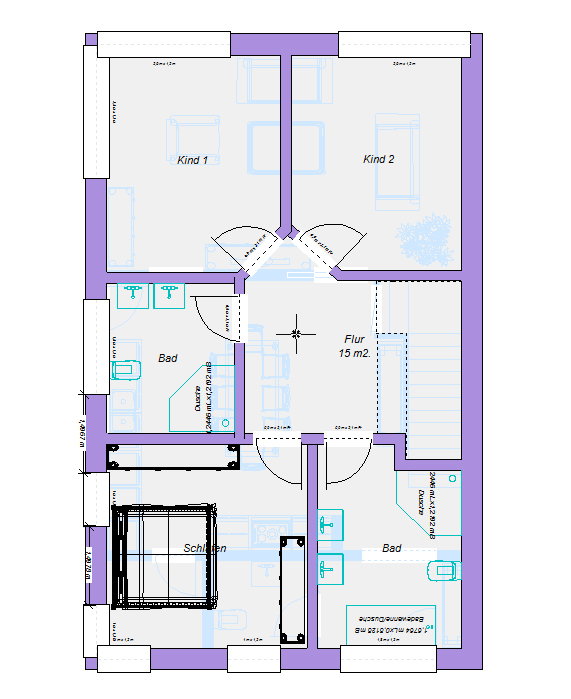

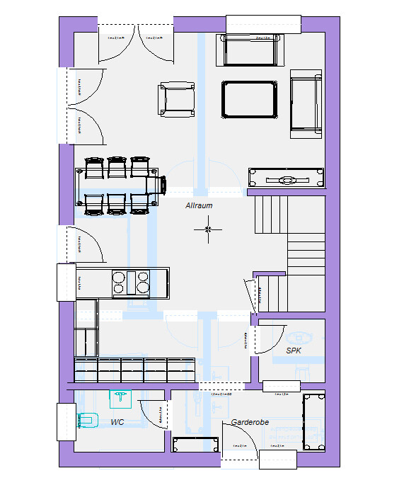

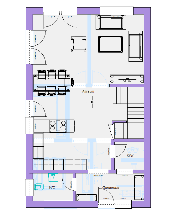

kaho67421.01.18 16:20
Ideensammeln ohne Gästezimmer:
mit Podesttreppe:
2D-Grundriss eines Hauses mit Flur, Treppen, Bad, Schlafzimmer und Kinderzimmern
2D-Hausgrundriss mit Küche, Essbereich, Wohnzimmer, Treppen und WC
Wohnküche:
2D-Grundriss eines Hauses mit Schlafzimmer, Bad, Flur und zwei Kinderzimmern
Grundriss eines Hauses mit Wohnzimmer, Essbereich, Küche und WC
