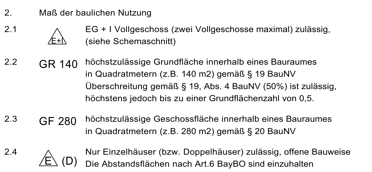

Ich glaube, da wäre ein Staffelgeschoss/DG für die Eltern drin 🙂
Oder doch nicht:
Grundriss 90, GF 180 könnte gleichbedeutend Grundflächenzahl und Geschossflächenzahl sein, dann nicht.
Dre87
16.01.18 09:16
Oder doch nicht:
Den Punkt hab ich noch nicht ganz verstanden, Die Grundfläche sind 90m² 7,50x12m.
Aber was bedeutet in dem Fall GF 180. Darf ich maximal 2 Vollgeschosse mit jeweils 90m² Grundfläche bauen?
16.01.18 12:59
Sorry, an meiner Antwort solltest Du erkennen, dass die Angaben in Deiner Zeichnung eher exotischer Natur sind.
Wer gibt denn hier die 90 qm vor? Normalerweise hat man einen Grenzabstand von 3 Metern und nicht 3,irgendwas.
Und zwei Faktoren, die den Grundflächenzahl und Geschossflächenzahl beschränken.
Was sind die blauen Linien? Baufenster?

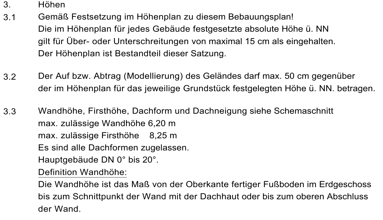

Hab hier noch ein paar Infos, falls die helfen.
Danke schonmal für die tollen Informationen :-)
Textseite mit Abschnitten zu Höhenplan, Wandhöhen und Bauvorschriften in der Bauplanung
Baurechtliche Nutzungsmaße und Grundflächenangaben auf einer Planungsseite

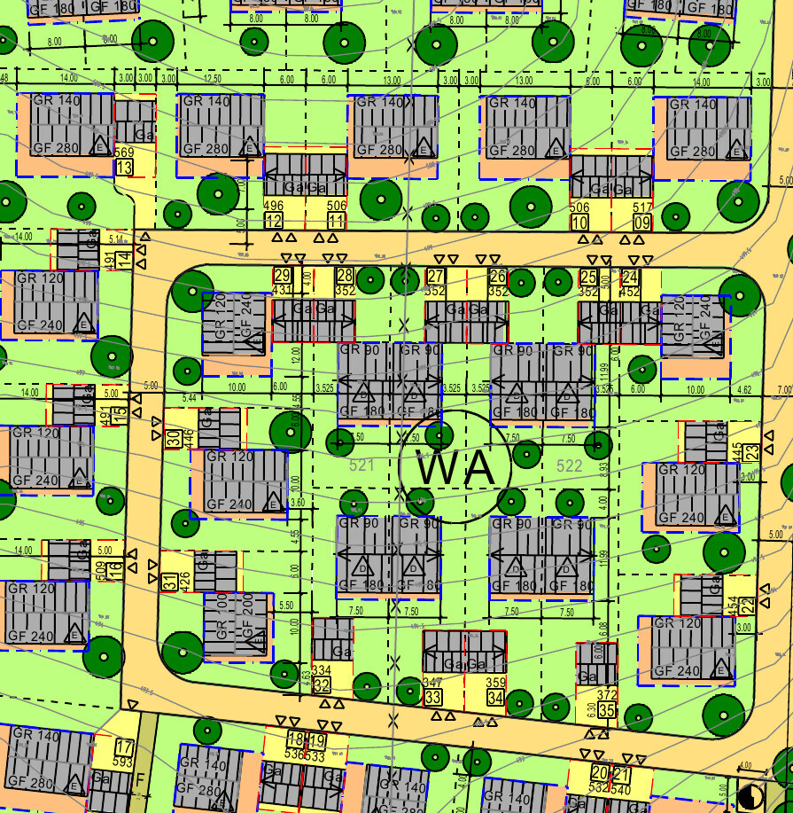

11ant16.01.18 14:16
Dre87 schrieb:
Den Rest sieht man im Bebauungsplan Ausschnitt, dabei ist unser Grundstück sichtbar
Diesen Ausschnitt würde ich eher "Ausschnipselchen" nennen, dadurch erkennt man vieles nicht.

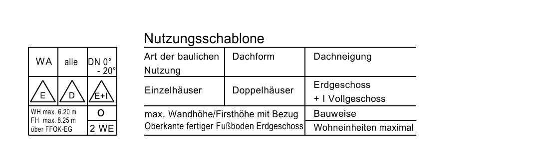

Die Nutzungsschablone steht übrigens auch ohne Erklärung allein im Wald.
Das Baufenster ist für dieses Grundstück offenbar in der Breite absolut limitiert (7,50 m) und in der Tiefe nur mittelbar über die Grundriss (absolut 90 qm). Nur wenn man da ein aalglattes Rechteck reinsetzt, ergibt das praktisch die 12 m Gebäudetiefe.

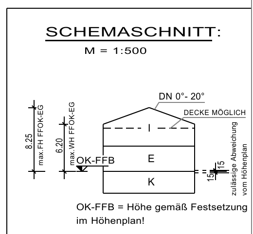

Die in Beitrag #16 erwähnte Schemazeichnung fehlt, so kann ich meine Staffelgeschoss-Spekulation nicht verifizieren. Aus der Grundriss 90 qm und der GF 180 qm ergäbe sich (bei effektiv etwa 72 bis 76 qm GF pro Vollgeschoss) ein mögliches Staffelgeschoss von 28 bis 36 qm. Das reichte in der Tat nur für ein Schlafzimmer, da eine Dachterrasse ja noch mit eingeht. Vielleicht geht eher das Büro nach oben ?
353 qm würden hier praktisch eine Grundflächenzahl von 0.25 und eine Geschossflächenzahl von 0.5 bedeuten, insofern noch nicht einmal schlechte Werte.

Wir wollen Massiv bauen (kein Fertighaus), und dazu individuell sein, vermutlich wird es aber am Ende eins der vielen Beispiele die man im Internet findet, zumindest sehr ähnlich.
Im Anhang ist ein größerer Ausschnitt, wir haben die 27.

Skizze einer Nutzungsschablone für Baugrundrisse, Dachform und Fußbodenhöhe.
Lageplan einer Wohnsiedlung mit Gebäuden, Straßen und Bäumen
Schematischer Hausschnitt mit Dach, Decke und Höhenangaben im Plan
