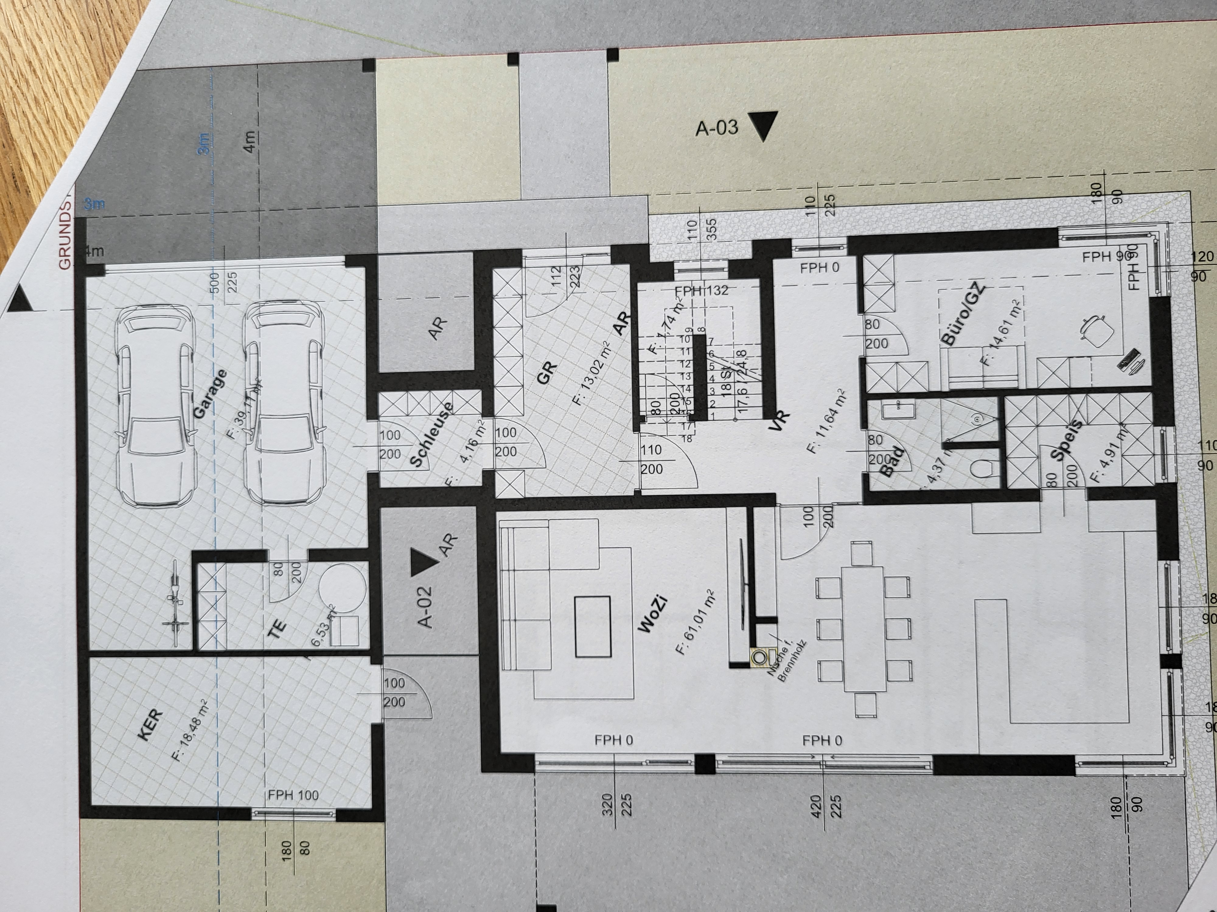

Vielen Dank für die Überlegungen und keine Sorge, die haben wir auch. Trotzdem geht's um die konkreten Fragen und bitte nicht das Budget
Ok. Die Hauseinführung viele Meter unter der Bodenplatte zu führen ist Quark, da kommst du im Ernstfall nie wieder ran.
Garage und Abstellraum mit fast 70m² sind blanker Irrsinn.
Die Speisekammer ist zu groß, gemessen an den paar Schränken, die bei dem Schnitt da rein passen, das gilt noch viel mehr für die Garderobe. 6m² für 2,5m Schrank, der Rest ist Luft. Wie viele Jacken habt ihr? Wie viele Speisen wollt ihr lagern? Für die Garderobe ne Nische im Eingangsbereich, für die Speisen Schränke in der Küche, wenn Speisekammer, dann optimiert. Ein Raum in den man reingeht und dann ein U-Regal vor sich hat.
3 Bäder, jeweils mit Dusche... duscht ihr alle paar Stunden? Teurer Raum, den man nur wenige Minuten am Tag nutzt.

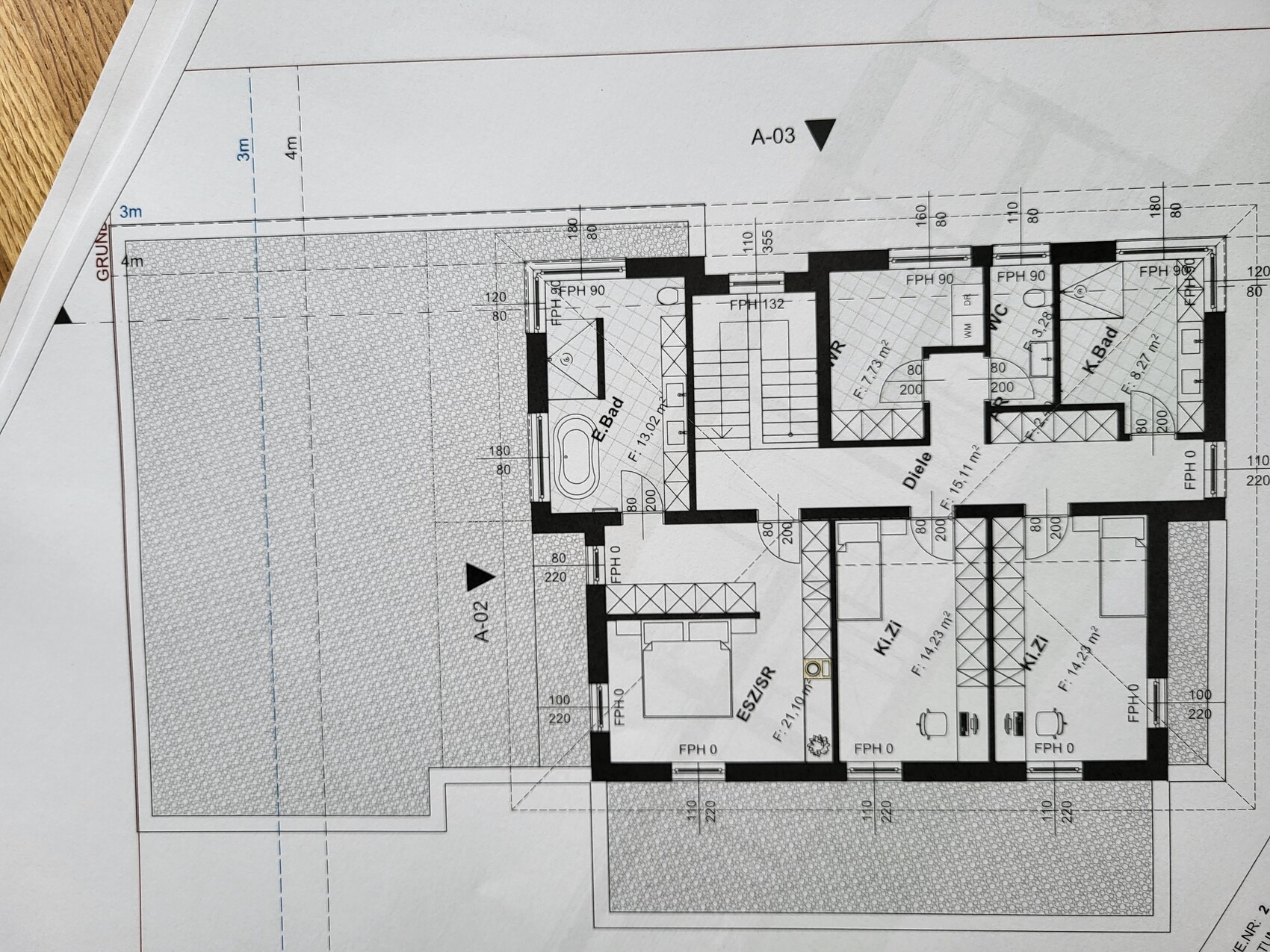

Der HAR im OG, obwohl ein HAR mit 10m² bereits vorhanden ist. Klingt auf den ersten Blick toll, aber im Sommer werdet ihr die Wäsche draußen trocknen. Also müsst ihr doch wieder hoch und runterlaufen damit.
Dann willst du ein Gründach mit insgesamt fast 130m². Deutlich aufwendigere Statik... selbst ein Carport kostet da schnell das Doppelte.
Ach so und bei euren Bädern... sicher, in der Familie kennt man sich. Aber wenn ich die Tür aufmache und direkt an meiner Tochter vorbei muss, die gerade einen Berg macht, damit ich zur Dusche komme... mit 5 findet sie das noch lustig... sitzt sie hingegen in der hintersten Ecke, ist die Konfrontation nicht ganz so dramatisch.

Ich muss doch fast immer irgendwo unter Bodenplatte/Keller durch. Ich sehe da kein Problem wenn das sauber ausgeführt ist.
Ja, die Speis ist groß aber dient dann auch zum Teil als Haushaltsabstellraum. Die Garderobe wird sicher voll bei meinen Mädels, da habe ich keine Angst...
Der Hauswirtschaftsraum im OG ist gesetzt, für uns einfach so sinnvoll um die Wäsche nicht in den Bädern zu haben.
Natürlich sind 3 Bäder Luxus, keine Frage. Aber eben auch um die von Dir bildlich geschilderte Situation zu vermeiden und Privatsphäre zu haben. Wenn ich länger am Topf hocke dann sperre ich doch zu, von daher völlig egal ob das WC vorne oder hinten im Raum ist.
Und das Gründach wollen nicht wir sondern ist vorgeschrieben bei Flachdach. Wir haben genügend andere Dachvarianten versucht aber schaut mit dem Walmdach dann einfach nicht sonderlich gut aus.
Jedenfalls vielen Dank für Deine Überlegungen, ist aber dann in vielen Bereichen schon sehr subjektiv

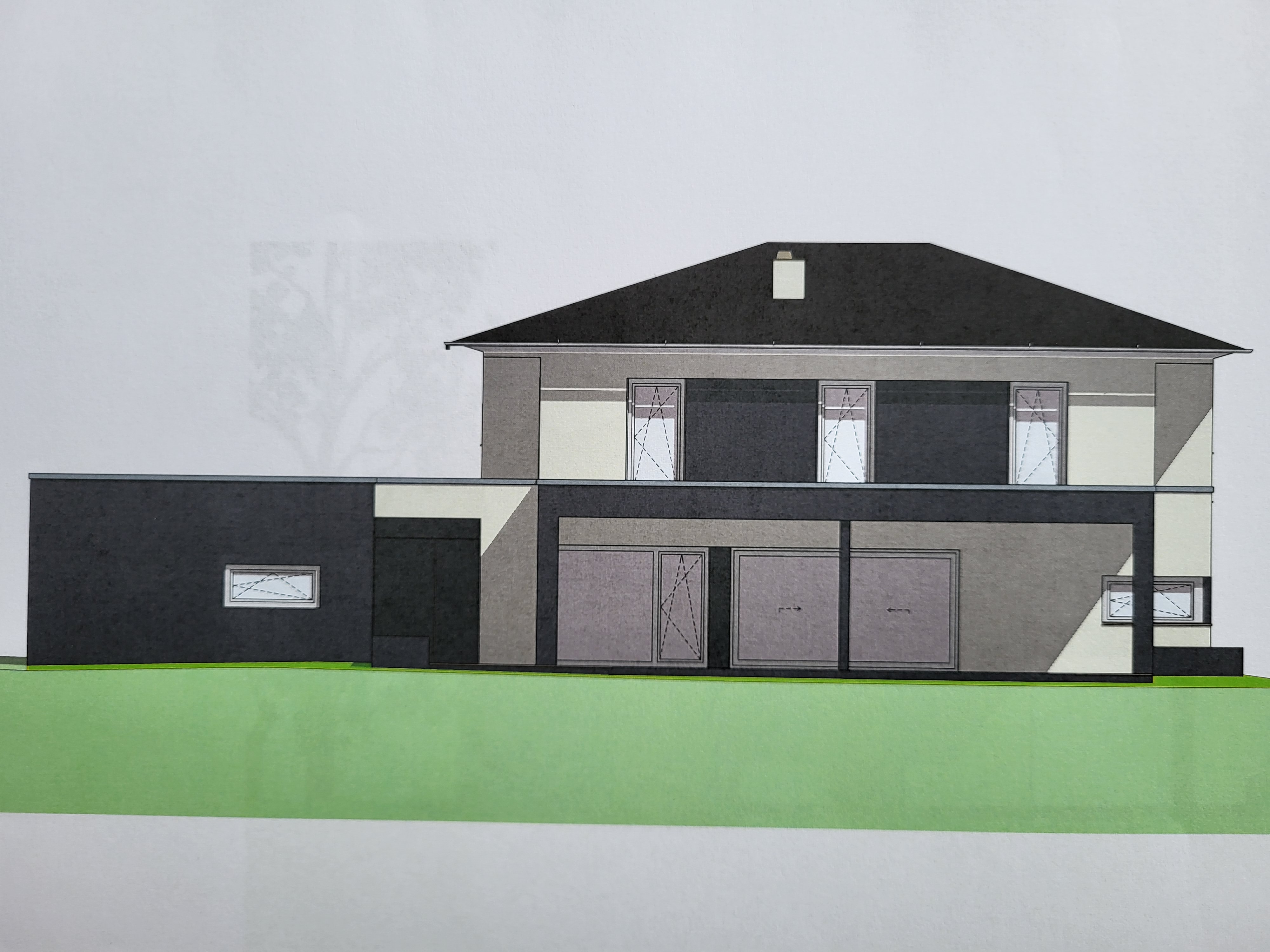

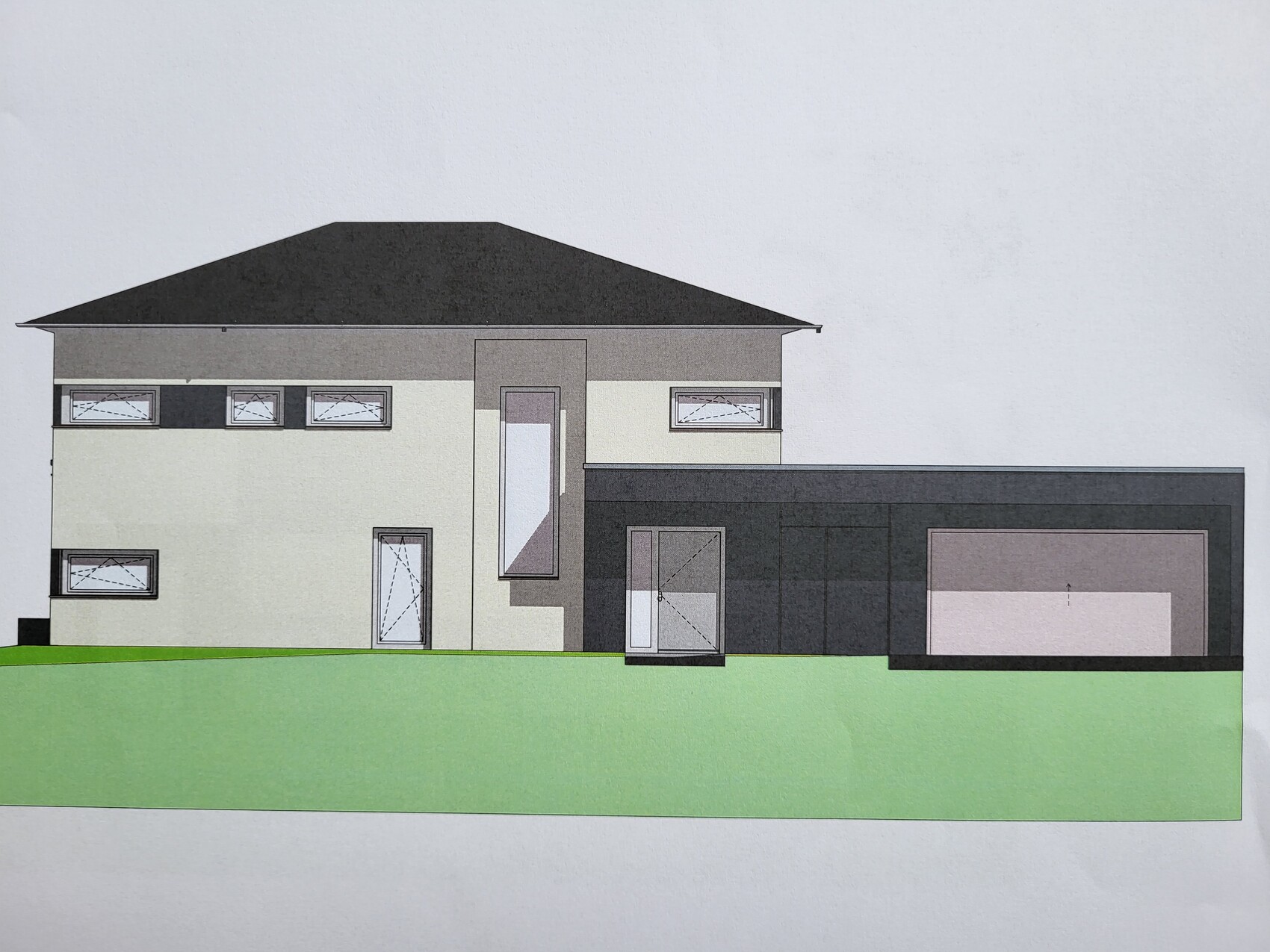

Stell doch mal den Plan ein, der euch gar nicht gefällt. Evtl. lassen sich ja trotzdem Ideen abgreifen.
Ich fürchte zwar dass das uns nicht weiter bringt aber gut, siehe anbei der Entwurf. Habe ich leider nicht direkt digital.
Was gefällt uns nicht:
- deutlich mehr Fläche aber im OG 1 Raum weniger
- sehr viel Gangfläche/VR ohne direktem Nutzen
- die Abstellräume zwischen Garage und Haus, generell die Eingangssituation
- generell die Außenansicht mit einerseits schmalen hohen Fenstern und andererseits schmalen Querfenstern
In Summe sagt uns der andere Entwurf einfach besser zu, auch weil (für uns) die Fläche besser genutzt.
