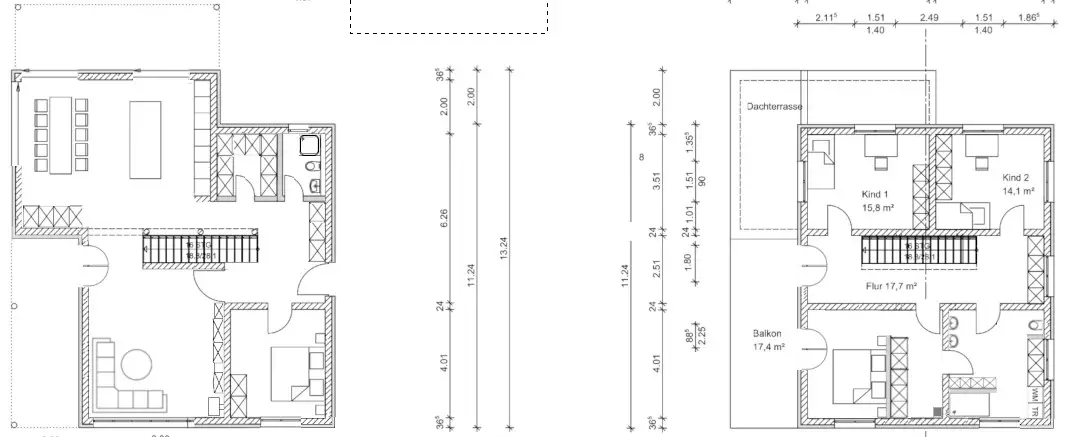

Sorry, aber ich muss das sagen: das ist der Zeitpunkt, wo man aufhört, weiter an dem Anfangskonzept herum zu fruckeln und die Sache in die Tonne wirft. Dieser lange Weg in die Küche ist doch Käse, die Treppe passt nicht zum Dach, die Diele ist finster wie die Nacht, das WZ öffnet sich nicht zum Garten, das ganze OG ist sowieso fragwürdig - bloß nicht zimperlich sein. Zerreißen und neu anfangen.
Der „Dachboden“ hat einen großen Kniestock in der Planung.
Ich sehe hier keinen über die Brüstungshöhe hinausgehenden Kniestock. Den Wunschgedanken einer Ausbaureserve sehe ich hier nicht auch nur ansatzweise überprüft und schon gar nicht allein dadurch nachgewiesen, daß man am Austritt der Treppe Stehhöhe schafft.
Hier werden zwei Geschosse diskutiert, obwohl 4 Geschosse eingeplant werden.
Wenn der Keller noch aktuell ist, sehe ich nicht nur den Kniestock, sondern auch die Treppe in den Dachspitz überflüssig. Dann würde ich in den Kinderzimmern eine Baumhausebene einziehen, das Schlafzimmer firstoffen anlegen und über der Ankleide und ggf. dem Bad einen Kofferboden schaffen, fertig.

Ein Laienplan bleibt zwar ein Laienplan, auch wenn man einen Bauzeichner involviert (und dieser Hinweise eines Statikers einarbeitet). Aber der Pyrrhussieg, diesen Laienplan gegen alle Vernünfte der Welt durchzubringen (und laute das Ende auch "erreicht den Hof mit Müh´ und Not, in seinen Armen das Kind war tot"), ist Häuslebauers herzlichste Ehrensache - da ist fast kein Kraut gegen gewachsen. Vor allem nicht, wenn man ein Haus als Vorlage gefunden hat, welches erfolgreich um die Wunschtreppe herum gebaut wurde ...
Innen ist es allerdings gänzlich anders angeordnet, fängt schon mit der Treppe an.
... und hört mit dem nicht aufgesetzten "Ausbaureserve"-DG nicht auf. Schade - ich hatte gehofft, man habe eine zumindest hinsichtlich der hier offenbar "traumtragenden" Treppe erfolgreich bewiesene Vorlage gewählt. Nebenbei bemerkt, habe ich bereits im ich glaube vom Gatten der TE begonnenen Vorläuferthread aus den Grundrissen never ever auf ein Schrägdachhaus geschlossen.

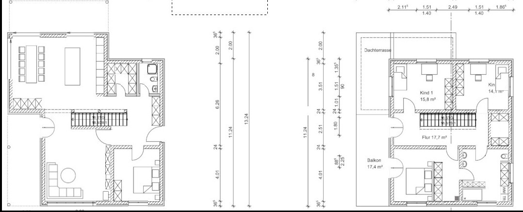

wir haben das OG nochmals angepasst und hätten nun 2 Optionen: Mit und ohne Abstellkammer. Licht und Größe müsste es genug geben im Flur. Was denkt ihr, würdet ihr eine Abstellkammer bevorzugen? Die Abstellkammer würden wir für Staubsauger, Putzzeug, etc. nutzen.
Ohne Abstellkammer und einen Low Board:

Mit Abstellkammer:
Grundriss eines Hauses: EG mit Wohnen/Essen/Küche; OG mit Flur, zwei Schlafzimmern, Balkon.
Vielen Dank.
