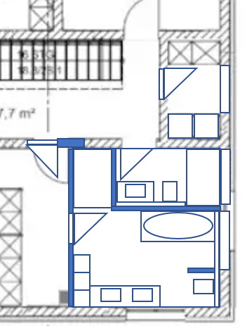

So hätte ich das mal auf die schnelle geplant. Geht bestimmt noch um einiges effektiver und mit wenig Fliesen an den Wänden. Im Kinderbad ein Oberlicht Brüstungshöhe 2,00m. Die Fenster sollten noch optimiert werden.
Vielen Dank für deinen Input. Schau mal in den Beitrag #56 von uns: Ursprünglich hatten wir ein Kinderbad geplant, wobei dieses das größere war, weil wir dort die Wäsche waschen wollten. Wir haben aktuell ein größeres Bad für alle geplant, dafür Zugang vom Schlafzimmer und eine zusätzliche Dusche im Gäste-WC im EG.
