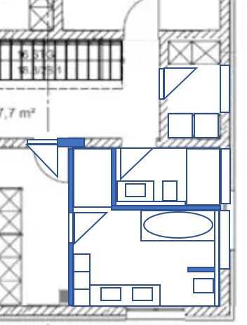

Du musst dich entscheiden zwischen dem Platz für 4 Schränke, leicht zugänglich vom Flur und Platz für 4 Schränke schlechter zugänglich hinter einer Tür und Mauern?
hanghaus2023
Ich würde die Waschmaschine und Trockner in die Abstellkammer/Hauswirtschaftsraum verschieben und dann ein Kinderbad vorsehen. Ich kann mir gerade nicht vorstellen, mit meinen Kids das Bad zu teilen.
hanghaus2023
So hätte ich das mal auf die schnelle geplant. Geht bestimmt noch um einiges effektiver und mit wenig Fliesen an den Wänden. Im Kinderbad ein Oberlicht Brüstungshöhe 2,00m. Die Fenster sollten noch optimiert werden.
Das kommt mit darauf an, wer der Chef ist. Wenn die Blagen verzogen sind, sind die Eltern in der Regel nicht ganz ohne Anteil daran. Ein extra Bad für die Pubertier-Phase der Nachwüchse kostet eine Stange Geld, die auf dem Ausbildungskonto eine bessere Figur macht.
hanghaus2023
Da hast Du was falsch verstanden. Ich möchte nicht mit den Kids das Bad teilen. Ich bin nicht mehr erziehbar. :p
Ich mag auch meine Privatspäre. ;)
