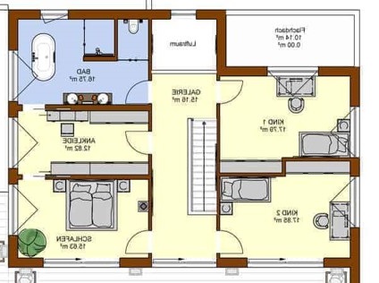

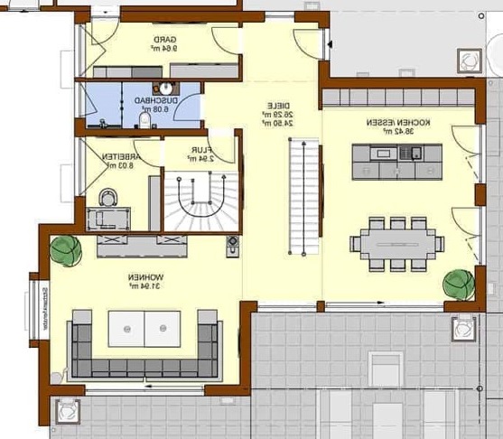

Okay, wir werden zunächst mit dem Raumkonzept zum Architekten gehen und sind dann gespannt was rauskommt. Wir sind ja nicht beratungsresistent und sehen eure Punkte.
Nichtsdestotrotz bitte euch sachlich uns aufzuzeigen, wo wir falsch abgebogen sind. Wir haben einen bestehenden Entwurf von einem Architekten auf unsere Bedürfnisse angepasst. Ja, wir wissen, dass das gefährlich ist und oft nicht funktioniert. Aber ist es hier auch der Fall, nur weil man das gesonderte Treppenhaus als zusätzlichen Raum für das Gästezimmer nutzt, den Luftraum als Hauswirtschaftsraum umgestaltet hat und die Nordwand ein Stück zurückgezogen hat?
2D-Grundriss eines Hauses mit Wohnzimmer, Küche, Essbereich, Flur, Treppe und Terrasse
2D-Grundriss eines Hauses mit Bad, Küche, Schlafzimmern, Flur und Treppe
Wenn ihr sagt, dass dieser "Architektengrundriss" ebenfalls für nonsense ist, in Ordnung. Falls nicht, was macht unseren dermaßen schlecht im Gegensatz zu diesen, sodass dieser in Müll wandern muss? Falls nun dieser Beitrag wieder in der Grundsatzdiskussion endet, dass wir es schlichtweg nicht drauf haben (was durchaus der Fall sein mag), war es unserer letzter Beitrag in diesem Forum. Ansonsten sind wir dankbar für jeden sachlichen Input, der vielleicht dazu führt, dass wir doch nochmal paar Schritte zurückgehen, sodass der Grundriss doch funktioniert (und wir diesen in der Hinterhand behalten!).
Ich würde es gern machen, das Vergleichen!
Zum Entwurf gehören auch Außenansichten, zB ganz wichtig, die Dachform. Um vergleichen zu können, muss die Ausrichtung gleich sein, und die Maße müssen irgendwie vergleichbar sein. Ich kann hier noch nicht einmal die beiden Bilder anklicken, vergrößern oder auf eine Extra Seite ziehen... :(
Mal davon abgesehen ist das ein Typenhaus, oder? Das ist kein Indivalgrundriss... egal...
