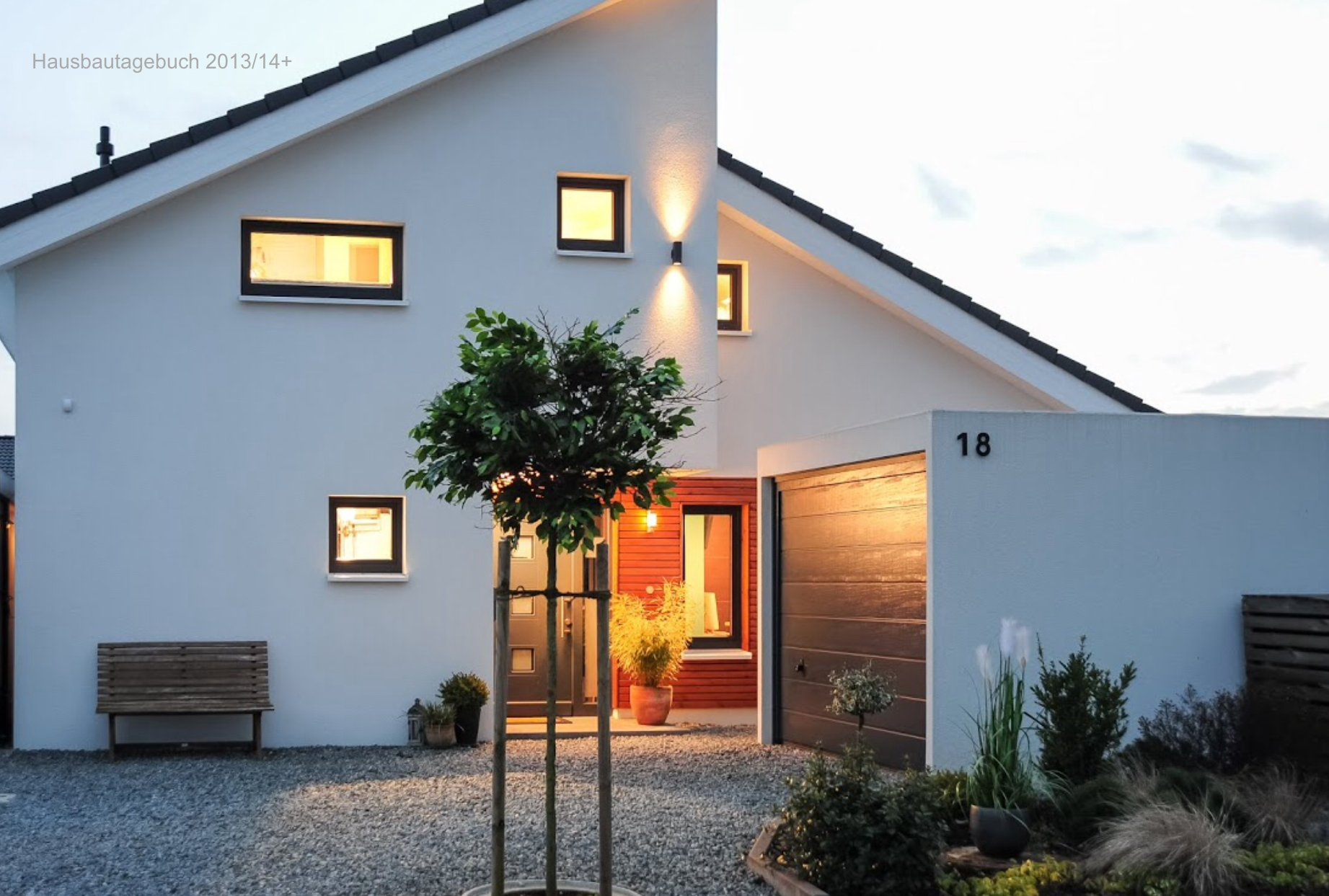

Baulinie?
Eine Baulinie verpflichtet, dort ranzubauen. Das seh ich hier nicht. Es gibt verschiedene Möglichkeiten.
Ein Baufenster ist vorn und hinten begrenzt.
Hier noch mal ein Bsp, wie man den Carport setzen kann, allerdings ist ja kein Problem bezüglich normalen Anbau an die Südgrenze vorhanden.
Ansonsten muss ich sagen, dass mir das hier etwas zu durcheinander ist - die Informationen zum Grundstück kommen nur zufällig. Ich lese nur noch mit.
Modernes weißes Einfamilienhaus mit Garage, beleuchtetem Eingang, Baum und Garten im Vordergrund.

Ein seitlicher Eingang schließt einen hübschen Vorgarten nicht aus.
Ein Haus das großzügig, hell, freundlich wirkt und das Maximum an Wohnqualität bietet ist wichtiger als die fixe Vorstellung eines Vorgartens.
Etwas Kreativität und ihr habt einen tollen, repräsentativen Vorgarten mit seitlichen Eingang
