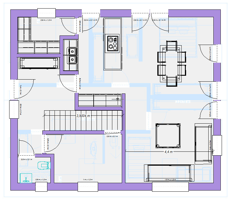

Was ist denn nun mit der Küche? Eine offene Küche wäre z.B. sowas:
Grundriss eines Hauses: Räume, Türen, Treppe, Küche, Essbereich, Wohnzimmer, Schlafzimmer.
Grundriss eines Hauses: Räume, Türen, Treppen und Möbel in Linienzeichnung
Hier kannst Du auch gleich mal die Treppe sehen, mit annähernd korrekten Maßen. Entsprechend verringert sich die Tiefe des WZ, wobei 4,40m reichlich ok sind.
Ich kann die Zahlen der Treppe auf Deinem Entwurf nicht entziffern, die würden mich echt mal interessieren.

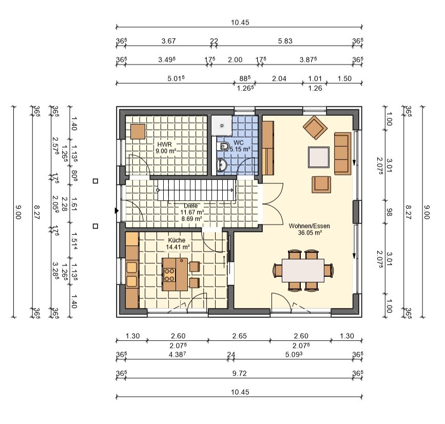

Im ursprünglichen Entwurf der ersten Grundrissvariante war das ganze spiegelverkehrt und so wie es hier viele von euch einfordern, mit Ess und Wohnbereich zur Westseite.
Ich habe ihn noch mal unten unten angehängt.
Da bekomm ich dann aber wirklich Bauchschmerzen, wie ich noch 2 Autos vor oder neben das Haus bekomme. Deswegen hatten wir das dann auch spiegeln lassen. Die Einfahrt ist halt auch zur Westseite.
Grundriss eines Hauses: Küche, Diele, HWR, WC und offener Wohn-/Essbereich.
[ATTACH alt="EG.jpg"]36163[/ATTACH]
[ATTACH alt="OG.jpg"]36162[/ATTACH]

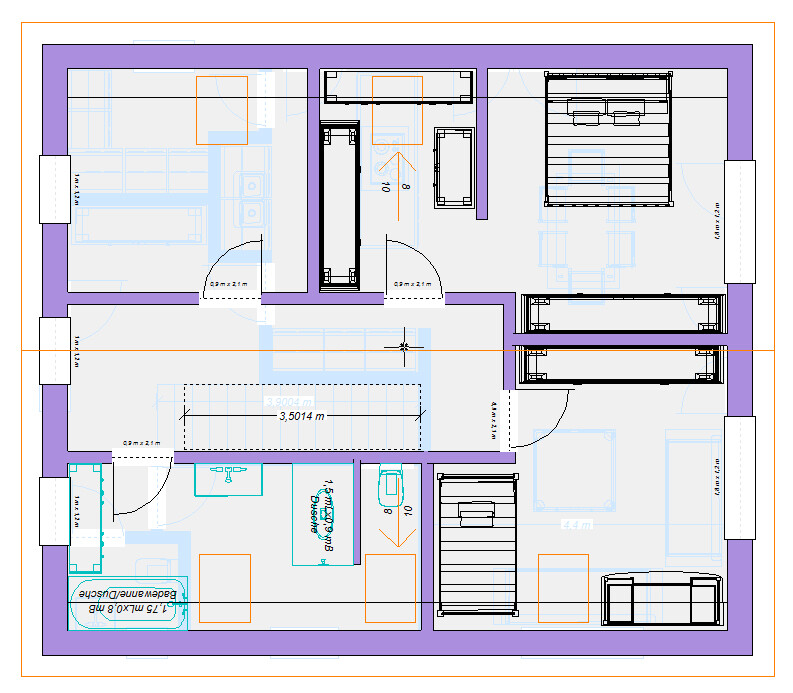

Die obere Etage ist nahezu gleich mit unserer Variante aus dem 2. Grundriss.
Die untere Etage gefällt mir eigentlich gut. Alle Kritikpunkte sind hier berücksichtigt, Treppe, Garderobe, Westfenster. Nur ist mir in diesem Fall die Küche wirklich zu offen, ich will in keinem Fall vom Wohnbereich in den Küchenbereich schauen können. Da muss ein gewisser Winkel vorhanden sein.
Zumindest im 2. Grundriss ist die Treppe mit 15x18,7/25 beschrieben, vlt. kann ja jemand was damit anfangen.
Ja, ich wollte jetzt nichts großartig neu machen, sondern Euch nur die offene Küche zeigen.
Ein Winkel ist da ja. Ich hab das Gefühl, dass Ihr doch eher zur geschlossenen Küche neigt, Euch die Begrifflichkeit nur nicht so ganz gängig ist. Offene Küche heißt, sie ist komplett ins Wohnen integriert - ob nun um die Ecke oder nicht. Wenn Ihr eine Doppeltür dazwischen setzt, ist sie eher geschlossen - klar - Extraraum mit Tür.
Ja, den meinte ich. Super - danke. Die Maße bedeuten: 15 Steigungen (=Stufen) mit 18,7 Steigungshöhe und 25cm Auftrittsbreite. Das kommt allerdings nicht ganz mit den Höhenangaben aus Deinem Schnitt hin - möglicherweise hat der 2. Anbieter aber andere Höhen in der Bauleistungsbeschreibung - auf sowas musst Du achten.
Wenn ich mir jetzt mal die Daten schnappe: 15 Steigungen bei 2,95m Geschosshöhe wäre eine Steigungshöhe von 19,67cm. Uff! Das macht heute keiner. Viel zu steil. Bei der Geschosshöhe geht man auf 16 Stufen mit 18,44 Steigungshöhe. Und schon wird die Leiter wieder länger.
