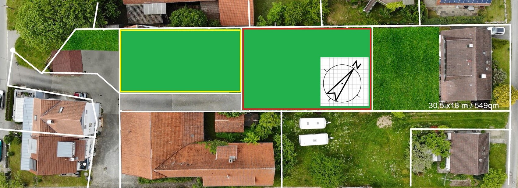

Samsonite04.06.22 14:03

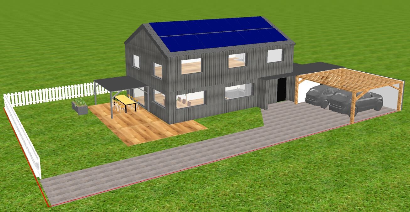

Es handelt sich um das Grundstück mit dem roten Rand
Größe des Grundstücks: 500 qm. 28 x 18 Meter
Hang: Nein
Grundflächenzahl: -
Geschossflächenzahl: -
Baufenster, Baulinie und -grenze: Es gibt keinen Bebauungsplan. Daher rechnen wir aktuell mit 2,5 Meter Abstand zu allen Grenzen. So wurde es auch vom Landratsamt vorläufig bestätigt.
Randbebauung: Max 15 Meter (nach Landesbauordnung BW)
Anzahl Stellplatz: 2 KFZ
Geschossigkeit: Muss sich in Umgebung eingliedern. 2 Vollgeschossen werden wohl genehmigt.
Dachform: Satteldach. Jedoch wenn vom Landratsamt genehmigt, auch gerne Flachdach.
Stilrichtung: Modern, Recheckig, keine Erker etc.
Ausrichtung: Haus im Nord-Osten. Garten im Süd-Westen. Eher Westen.
Maximale Höhen/Begrenzungen: -
weitere Vorgaben:
Hinterliegendes Grundstück. Zufahrt ausschließlich von Süd-West möglich.
Stilrichtung, Dachform, Gebäudetyp: Modernes Holzhaus, vermutlich Satteldach (wenn erlaubt, dann ggf. auch Flachdach), Rechteckig
Keller, Geschosse: Kein Keller, 2 Vollgeschosse
Anzahl der Personen, Alter: 2 Erw. 35 Jahre, 2 Kinder
Raumbedarf im EG, OG: Jeweils 80-90 qm.
EG: Garderobe, Technikraum, Gäste-Dusch-Bad, Wohn-Esszimmer. Offene Küche. Büro optional.
OG: Schlafzimmer in Richtung Ost oder Süd-Ost (Da Straße im Norden), Elternbad (gerne mit direktem Zugang vom Schlafzimmer, 2 x Kinderzimmer. 1 x Kinderbad (optional), 1 x Büro / Gästezimmer,
Büro: Familiennutzung oder Homeoffice?: Büro ist Must-Have. EG oder OG.
Schlafgäste pro Jahr: 2 (Sehr wenig bis kein Übernachtungsbesuch)
offene oder geschlossene Architektur: Sehr offen
konservativ oder moderne Bauweise: Modern
offene Küche, Kochinsel: Offene Küche mit Kochinsel
Anzahl Essplätze: 6
Kamin: Optional.
Musik/Stereowand: Nein
Balkon, Dachterrasse: Terrasse im EG mit Garten reicht aus
Garage, Carport: Carport für 2 KFZ + wenn möglich angebauter Geräteschuppen für Fahrräder, Rasenmäher etc.
Nutzgarten, Treibhaus: Aktuell keine Präferenz. Vermutlich ein kleines Beet für Kräuter und der Rest freie Fläche
Holzständerbauweise, Holzfassade, Garten- und Terrassenausrichtung ist besser nach Süd-West in Richtung des anderen (auf dem Bild gelb markierten) Grundstück. Auf dem Grundstück in Südost-Richtung (mit den zwei Wohnwagen) wird ggf. mal in ein Haus gebaut in ein paar Jahren.
Von wem stammt die Planung: Alle Überlegungen sind bisher von uns selbst
-Do-it-Yourself
Was gefällt besonders? Warum?: Garten-Ausrichtung nach Süd-West. Blick von Terrasse auf eigenen Garten. Carport direkt am Haus. Blick von Küche in Richtung Hof / Garten / Eingang.
Was gefällt nicht? Warum?: Schwere bis keine Wendemöglichkeit; Viel Hof-Fläche (Jedoch ist das für die Kids natürlich auch ein Vorteil für diverse Aktivitäten. Wir sind hin-und-her gerissen.
Preisschätzung lt Architekt/Planer: All-In 700k
Persönliches Preislimit fürs Haus, inkl Ausstattung: 700k
favorisierte Heiztechnik: Wärmepumpe
-könnt Ihr verzichten: Kamin, Carport am Haus, Büro/Gästezimmer im EG.
-könnt Ihr nicht verzichten: Offene große Küche. Kleine Terrasse
Standardentwurf vom Planer? Wenig Möglichkeiten
Ein Gemisch aus vielen Beispielen aus div. Magazinen...

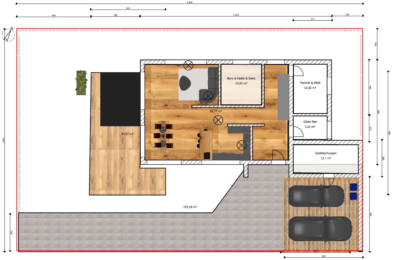

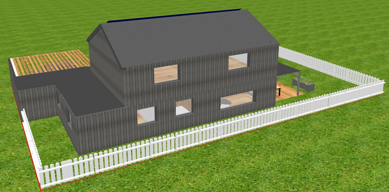

Aktuell da wir noch ganz am Anfang sind: Was ist die Beste Lösung zum Stellen des Carports mit vernünftigem Innengrundriss? Und wie könnte der Innengrundriss im EG und OG aussehen, mit Süd-Eingang
Grundriss eines Hauses mit Wohnzimmer, Küche, Büro, Technikraum, Gäste-Bad, Geräteschuppen und Carport.
Zweistöckiges graues Haus mit Satteldach, weißem Zaun und Garten mit Terrasse.
Zweistöckiges graues Haus mit Solarpanelen, Holzdeck, Esstisch, Carport mit zwei Autos, Grüner Rasen
Vogelperspektive: Grüne Baugrundstücke nebeneinander mit Umrandung, Kompass im rechten Grundstück

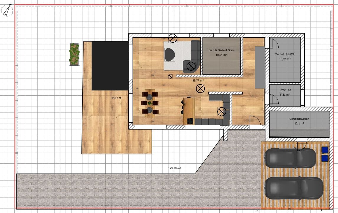

Samsonite04.06.22 14:18
Und nochmal das Bild mit schneller Bemaßung.
Bitte auch nicht auf Details wie Fenster oder so eingehen. Soweit waren wir noch nicht.
Grundriss eines Hauses von oben: Wohnbereich, Küche, Büro, Bad, Geräteschuppen und Carport

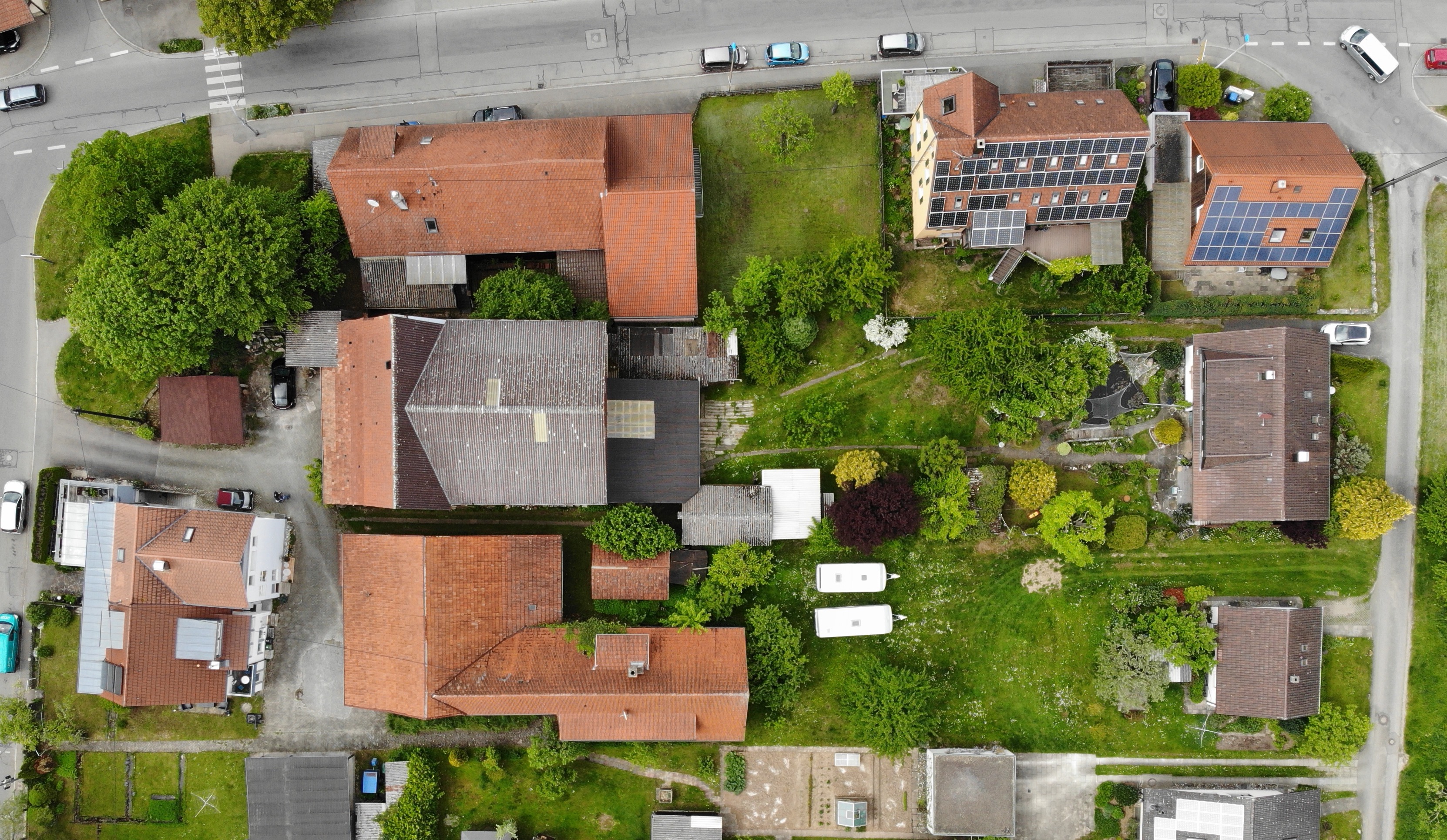

Wenn man davon ausgeht, dass der Nordpfeil korrekt ist, wäre auch eine Übersicht sinnvoll, was sich planoberhalb eures Grundstückes an Häusern befindet.
Was ist mit dem gelb umrandeten Grundstück?
Samsonite04.06.22 14:47

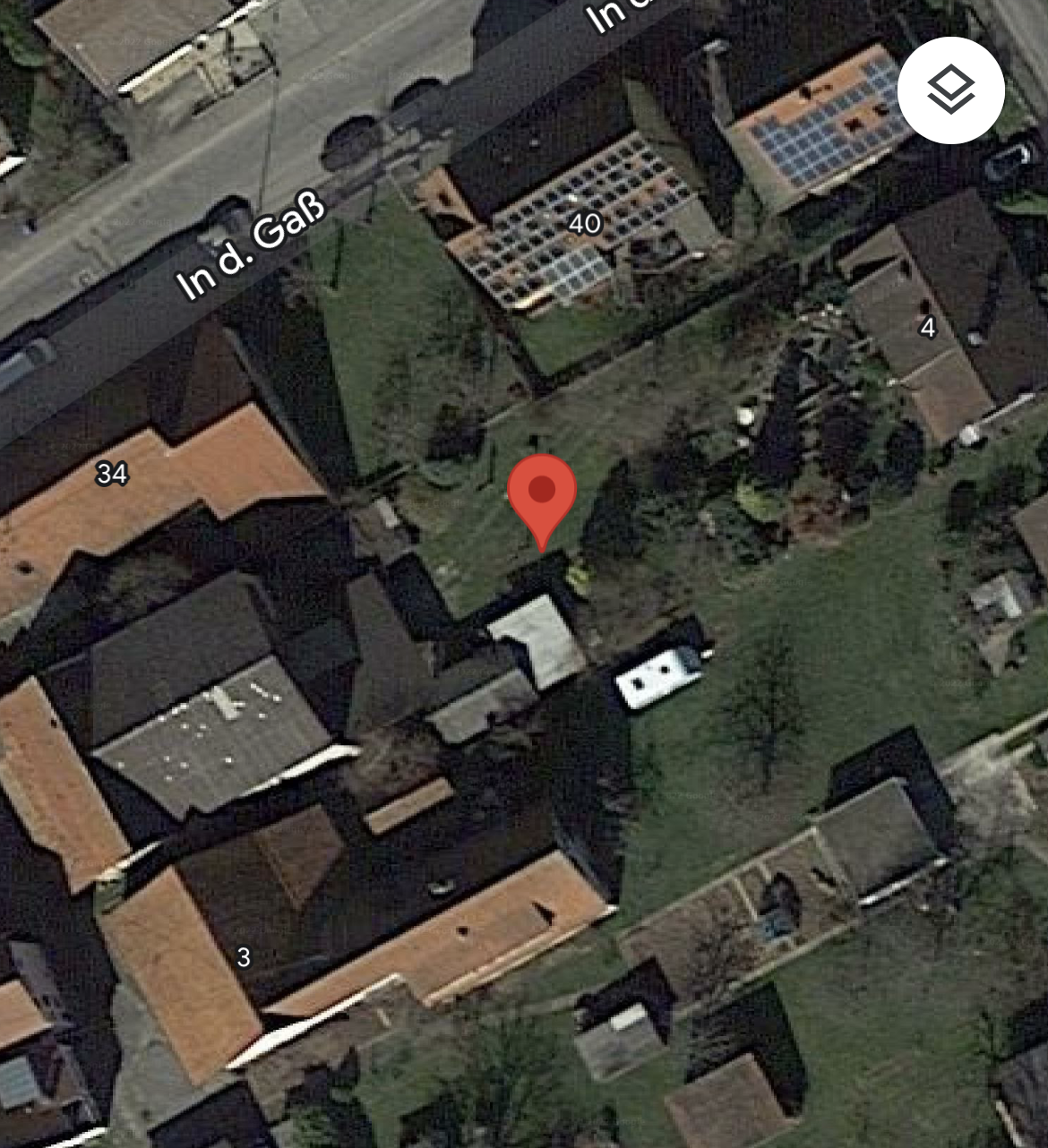

Hier das komplette Luftbild und ein Google Maps Bild genordet. Also mein Pfeil sollte schon passen.
Dort sieht man auch die Scheune die aktuell noch drauf steht und abgerissen wird. Das gelbe Grundstück wird perspektivisch auch bebaut. Aber ist etwas kleiner.
