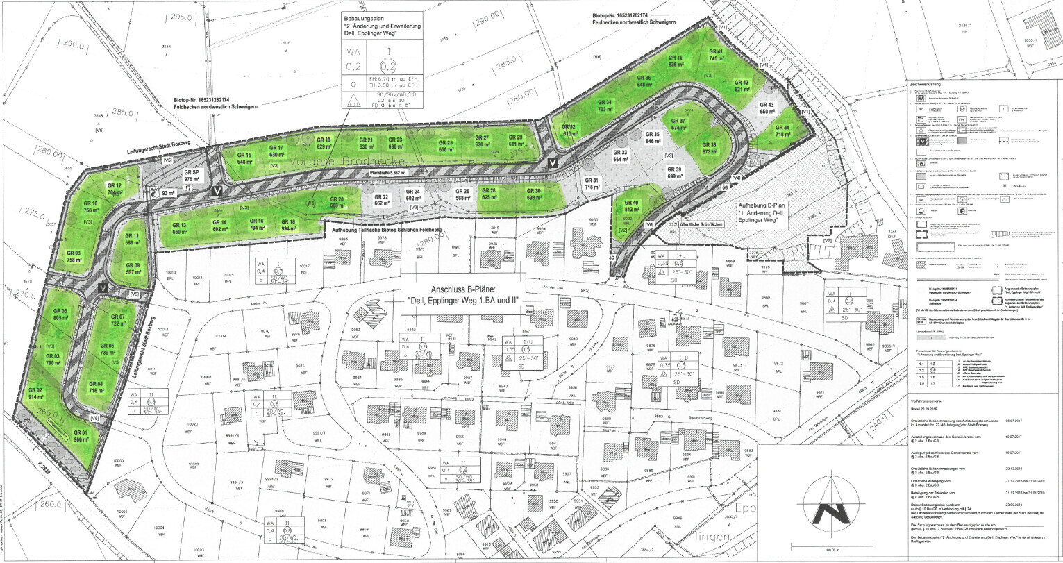

SimonHolzwarth10.07.21 13:45Hallo zusammen, meine Frau und ich haben uns ein Grundstück in einem ländlichen Dorf reserviert. (Baden Württemberg)
Wir haben großes Interesse dort zu bauen, da wir aus dieser Region stammen. Nun haben wir uns den Bebauungsplan mal ein wenig genauer angeschaut und empfinden die Vorgaben doch als sehr strikt. Wir versuchen aktuell eine sinnvolle Lösung zu bekommen. Zuerst aber mal unsere Anforderungen:

Habt Ihr eine Idee ob das ganze z.B. mit einem Flachdach umsetzbar wäre (wir haben leider keine Architektenausbildung und können daher nicht genau verstehen was bei einem Flachdach erfüllt sein muss um es auf 6,7 Meter zu bauen?)?

Größe des Grundstücks. 699 QM Nummer 39
Hang: ja / Querschnitt aktuell noch nicht vorhanden
Grundflächenzahl: 0,2
Geschossflächenzahl 0,2
Baufenster, Baulinie und -grenze: keine Vorgaben - nur die aus der BAU VO
Randbebauung
Anzahl Stellplatz: 2 (wir wollen keine Garage)
Geschossigkeit: 1
Dachform: Dachformen: SD/SDv/PD/WD 22° bis 30° / FD 0° bis ≤ 5°
Stilrichtung
Ausrichtung: zur Straße oder nach Himmelsrichtungen
Maximale Höhen/Begrenzungen
weitere Vorgaben:
- 1 Vollgeschoss Grundflächenzahl und Geschossflächenzahl 0,2 (unser Grundstück hat 700 Quadratmeter)
- Firsthöhe 6,7 M (Die maximale Gebäudehöhe wird als Firsthöhe (FH), als höchster Punkt einer baulichen Anlage definiert. Diese wird ab der Bezugshöhe auf der Erdgeschoss - Fußbodenhöhe (Einfamilienhaus) gemessen. FH max. = Höhe Attika Flachdach.)
- Traufhöhe 3,5 M (Die Traufhöhe (TH) wird am höchsten Punkt des Schnittpunktes der Außenwand mit der Dachhaut/Flachdach ab dem festgesetzten Bezugspunkt (Einfamilienhaus) gemessen.)
- Bezugspunkt: Erdgeschoss – Fußbodenhöhe (Einfamilienhaus) Sämtliche Höhen baulicher Anlagen werden ab Einfamilienhaus ermittelt. Das Erdgeschoss eines Gebäudes ist das Geschoss, welches ein Vollgeschoss gemäß § 20 Baunutzungsverordnung ist. Die zur Erreichung der gewählten Höhenlage des Erdgeschosses notwendigen Abgrabungen und Aufschüttungen sind zulässig.

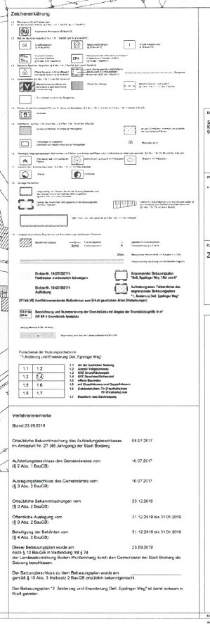

SimonHolzwarth schrieb:Erlaubt nur innerhalb des Forums. Ansonsten nennst Du z.B. den Bebauungsplan mit Ort, Namen und Nummer (so wie Du es ja lobenswerterweise hier ohne die sonst "üblichen" kindischen Radierungen gemacht hast).
falls mehr infos aus der festsetzung erforderlich sind kann ich diese auch verlinken falls erlaubt
SimonHolzwarth10.07.21 15:46Ok, ich hoffe dass erstmal mit den Angaben gearbeitet werden kann - das PDF konnte ich aus welchen Gründen auch immer nicht hochladen!
Danke für euren Einsatz!
SimonHolzwarth10.07.21 15:58Nein .. kann man nicht. Es reicht nicht, aus der vorhandenen Grafik, den Abschnitt abzuschneiden ... das hätte ich auch machen können.
Das muss gezielt nochmal gescannt werden und gleich mit passender Auflösung gespeichert werden ... oder du gibst mal die Stichwörter zum selber Googeln bekannt.
