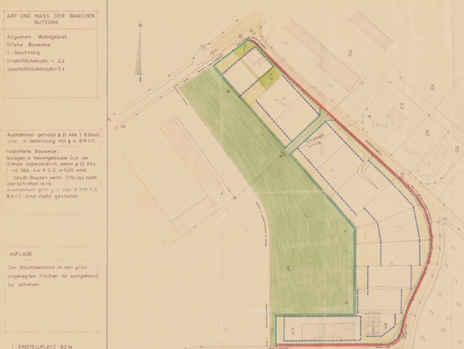

cyberosti16.05.21 11:27Bebauungsplan/Einschränkungen

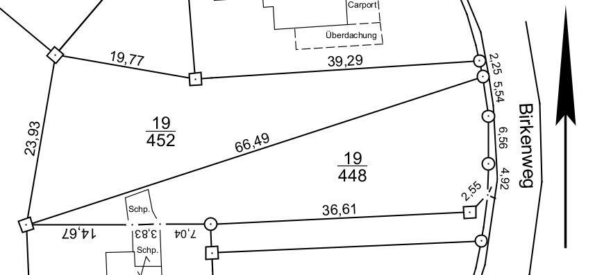

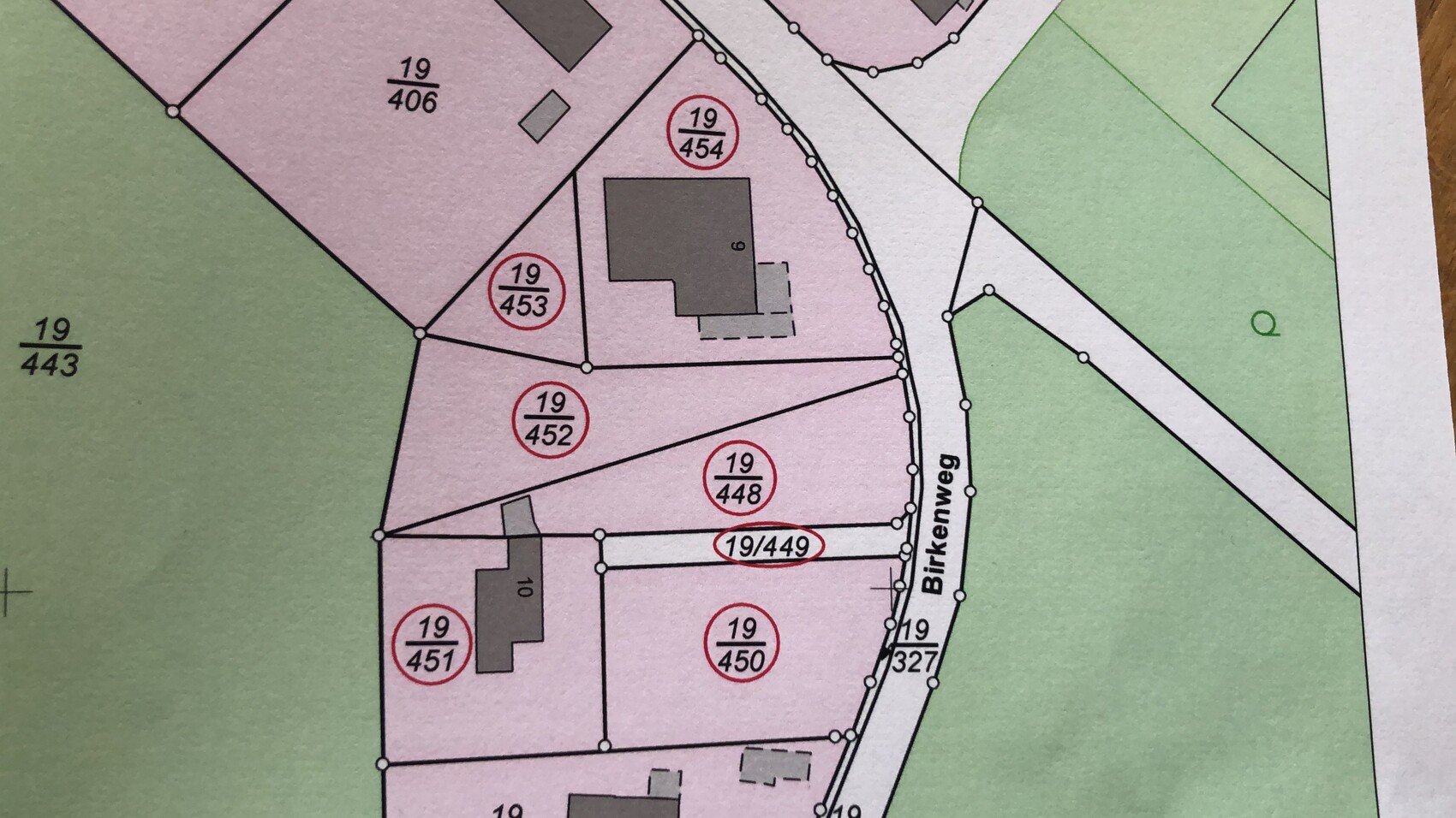

Größe des Grundstücks: 1304qm (Flurstücke 19/452 und 19/448)
Hang: nein
Grundflächenzahl: 0,4 (gilt aufgrund des Bebauungsplanes von 1962 allerdings „nur“ für das Haupthaus)
Geschossflächenzahl: 0,4
Baufenster, Baulinie und -grenze: siehe Dokumente
Randbebauung: ?
Anzahl Stellplatz: 2 (mindestens 1 Carport, Parken an der Straße ist möglich)
Geschossigkeit: 1,5
Dachform: offen (alles außer Flachdach)
Stilrichtung: unbestimmt
Ausrichtung: Westen oder Süden
Maximale Höhen/Begrenzungen: ?
weitere Vorgaben: keine
Stilrichtung, Dachform, Gebäudetyp: Holzhaus, ökologisch, keine „Stadtvilla“
Keller, Geschosse: kein Keller
Anzahl der Personen, Alter: derzeit 3; 38, 30, 0 + 2 Hunde (2.Kind soll noch kommen)

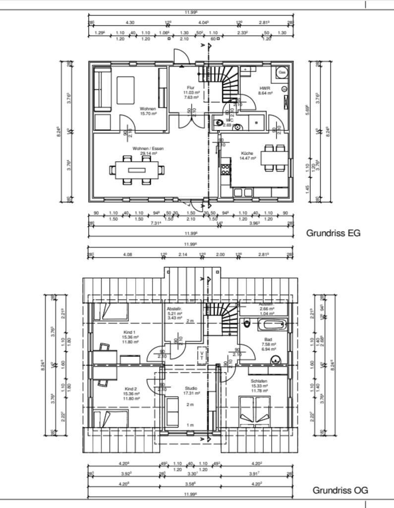

weitere Wünsche/Besonderheiten/Tagesablauf, gern auch Begründungen, warum dieses oder das nicht sein soll: Wir möchten im OG eine Gaube in Rtg. Garten, weiterhin bietet uns das Grundstück durch die Form und den angrenzenden Stichweg die Möglichkeit, dieses nochmals zu teilen und ggf. später nochmals zu bebauen bzw. einen Teil zu verkaufen. Wir sind uns noch unschlüssig ob wir irgendwann evtl. ein drittes Kind haben wollen. Möglichkeit dann anzubauen?
Von wem stammt die Planung:
-Planer eines Bauunternehmens: ja
-Architekt: nein
-Do-it-Yourself: nein
Was gefällt besonders? Warum? Viel Grundfläche zu akzeptablen Kosten, Es handelt sich um ein Schwedenhaus, was wir sehr schön finden
Was gefällt nicht? Warum? „Standardgrundriss“
Preisschätzung lt Architekt/Planer: 300.000
Persönliches Preislimit fürs Haus, inkl Ausstattung: Wir haben ein Gesamtbudget von ca. 500.000€ für das gesamte Bauprojekt. Nach Abzug des Grundstückes bleiben 400.000€ über. Damit würden wir gern auskommen. Das heißt alles inbegriffen (Baukosten, Nebenkosten, Außenanlagen)
favorisierte Heiztechnik: Luft-Wasser-Wärmepumpe, Photovoltaik- Anlage oder zumindest Vorbereitung
-könnt Ihr verzichten: Ankleide, Fußbodenheizung oben (außer Bad), Kamin, Wärmepumpentechnik, Photovoltaikanlage, Außentür Hauswirtschaftsraum, Badewanne,weiterer Büroraum zusätzlich zu 3 Schlafräumen. Weiterhin würden wir im Notfall das Grundstück teilen und ca. 500qm verkaufen, so dass dann noch etwa 800qm für uns blieben. Die 500qm würden uns vmtl. ca. 60.000-70.000€ einbringen.
-könnt Ihr nicht verzichten: 12 echte qm pro Kinderzimmer, Gaube im OG, Hauswirtschaftsraum in akzeptabler Größe (10-15qm), zusätzliche Dusche im Gäste-WC, einen großen Garten für unsere Tiere
Standardentwurf vom Planer? Ja, Möglichkeit eines weiteren Schafraums im EG wurde berücksichtigt
Ein Gemisch aus vielen Beispielen aus div. Magazinen...
Wir möchten die Möglichkeiten des Baugrundstückes in einem Altbestand möglichst gut und effizient ausnutzen, da wir kostentechnisch mit 500.000€ Gesamtbudget begrenzt sind. Ein großer Garten ist das wichtigste für uns. Das Haus daher so groß wie eben nötig ohne „verschwendete“ qm.

cyberosti schrieb:
gern auch Begründungen,cyberosti schrieb:
Wir möchten im OG eine Gaube in Rtg. Garten,Warum teure Gaube?cyberosti schrieb:
Ja, Möglichkeit eines weiteren Schafraums im EG wurde berücksichtigtWo und wozu? Wenn es der Schlafraum im Alter sein soll: wende Deinem Fokus mal dem EG-Duschbad zu - das ist nicht alterstauglich. Alltagstauglich auch nur bedingt.cyberosti schrieb:
könnt Ihr nicht verzichten: 12 echte qm pro Kinderzimmer, Gaube im OG, Hauswirtschaftsraum in akzeptabler Größe (10-15qm), zusätzliche Dusche im Gäste-WC, einen großen Garten für unsere Tierecyberosti schrieb:
Notfall das Grundstück teilen und ca. 500qm verkaufen, so dass dann noch etwa 800qm für uns blieben. Die 500qm würden uns vmtl. ca. 60.000-70.000€ einbringen.Wieviel qm hat denn der Architekt da geplant? Ich sehe Euer Preisziel nicht, deshalb mache ich es kurz: erstmal Teilgrundstück verkaufen, jetzt das Sahnestück aussuchen und gleich entspannter bauen.Yaso2.0 schrieb:
