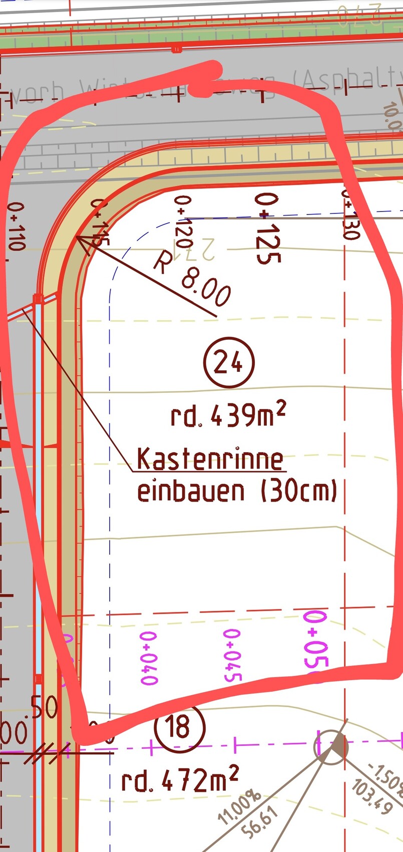

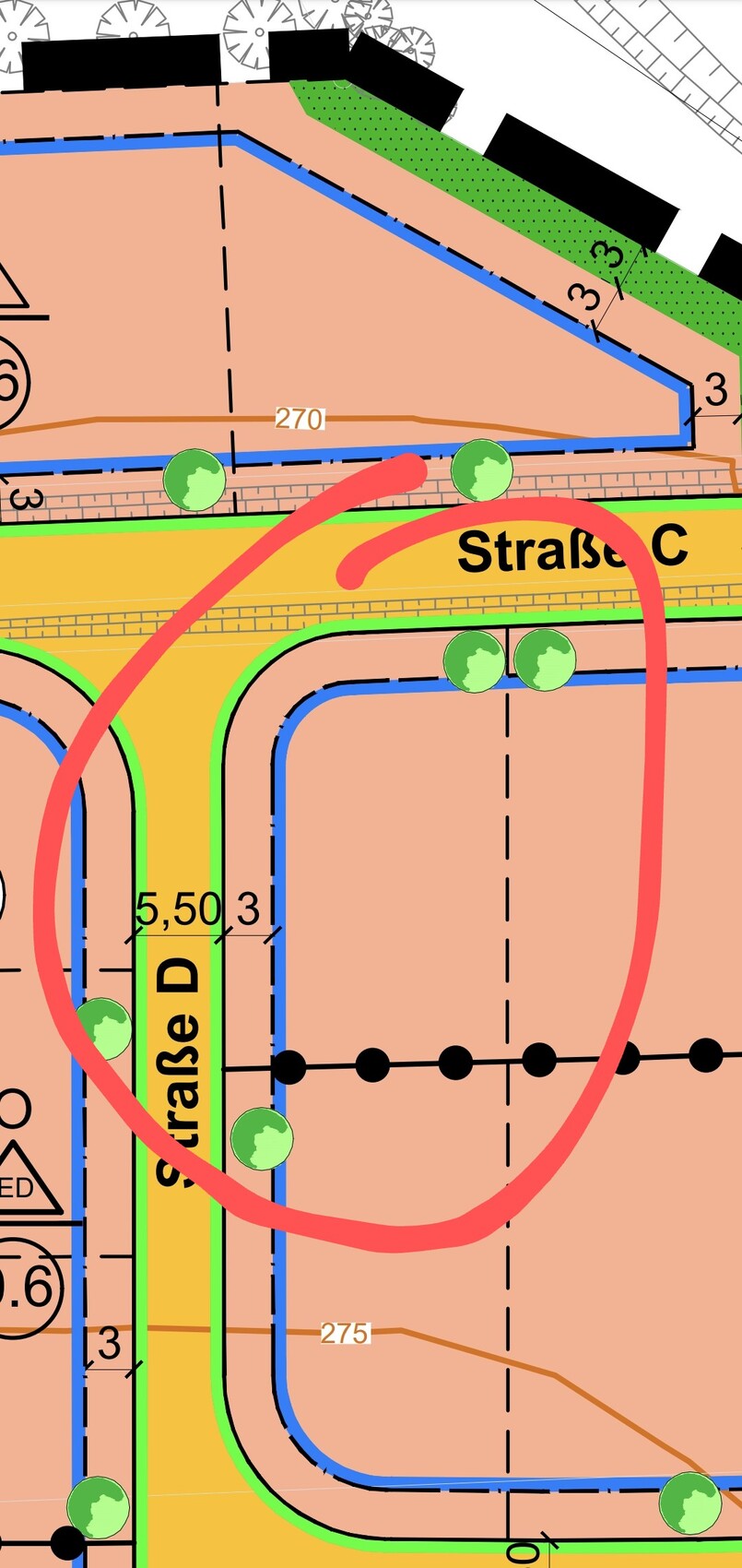

Größe des Grundstücks: 439m² (lt Bebauungsplan - Baugebiet ist noch nicht vollständig erschlossen, Grundstück also noch nicht vermessen. Vorne ca 13m breit, nach der Kurve 17m breit, etwa 27m lang)

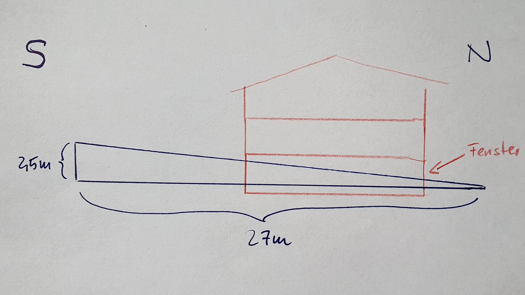

Hang: Leichter Nordhang, Grundstück steigt nach Süden hin etwa 2,5m an
Grundflächenzahl: 0,3
Geschossflächenzahl: 0,6
Baufenster, Baulinie und -grenze: Siehe Ausschnitt Bebauungsplan. 3m Abstand zur Straße, ansonsten nach BayBO, Carports/Garagen können auch außerhalb der Baugrenzen errichtet werden (nicht rückwärtig)
Randbebauung: Aufschüttungen oä bis maximal 2m über Verkehrsfläche

Keller, Geschosse: Aufgrund der Hanglage und viel (Stau-)Raumbedarf dachten wir an einen Keller (nach Norden hin aus dem Boden hinausschauend), zusätzlich 2 Vollgeschosse. Kniestock 1,6-1,8m wenn möglich. Als Dachform favorisieren wir Satteldach, aktuell angedacht 25°.

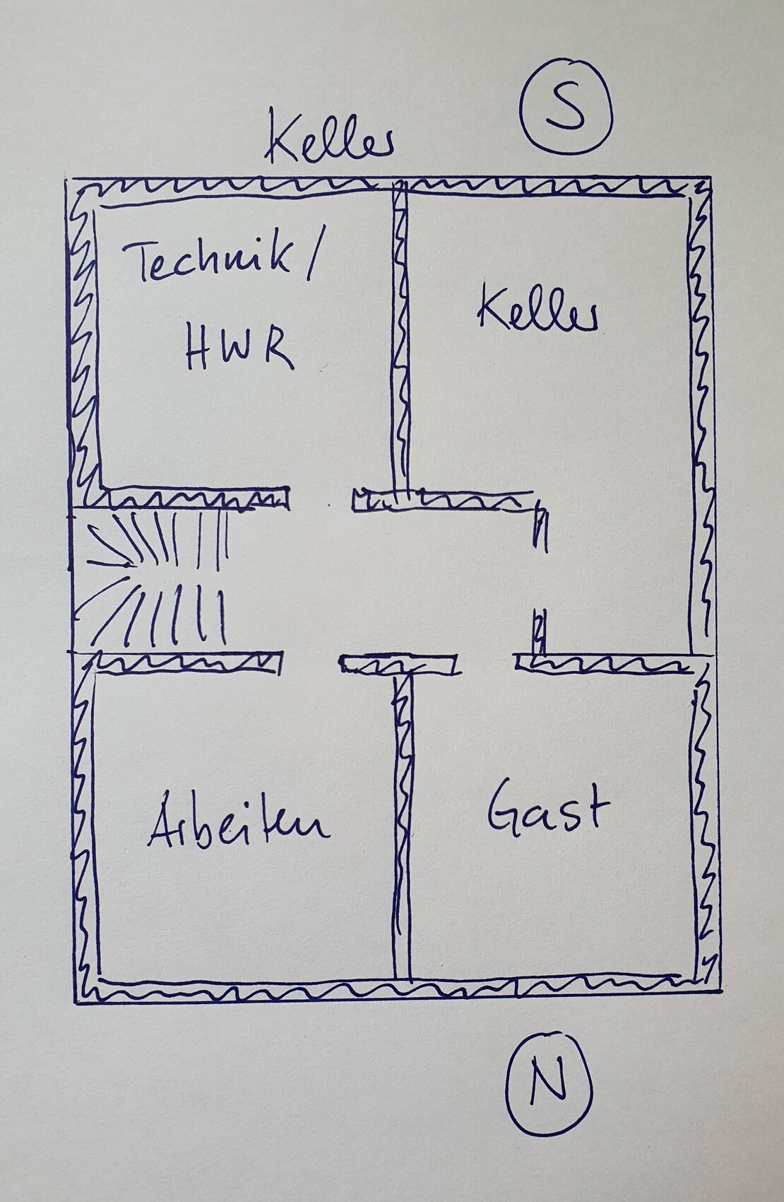

- Keller: Hauswirtschaftsraum/Technik, Stauraum, Arbeitszimmer, Gästezimmer. Wenn möglich Arbeits- und Gästezimmer mit größtmöglichen Fenstern hangabwärts, der Keller sollte etwa 1-15m aus dem Boden rausschauen (nach Norden/zur Erschließungsstraße)

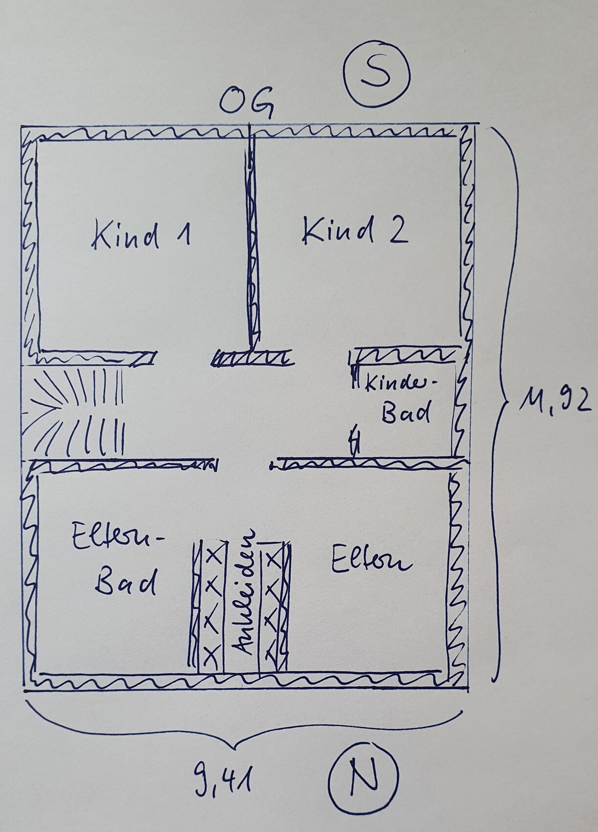

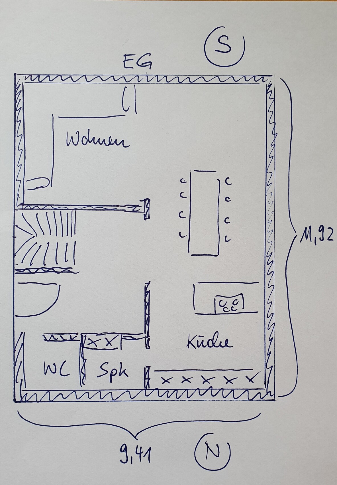

- Wir würden die gezeigten Grundrisse gerne wie folgt verändern (siehe handgemalte Skizzen): Im Keller größtmögliche Fenster (Lichthöfe/Lichtschächte möglich?) und 2 Zimmer als Wohnkeller. Im EG Eingang von Osten her, große Diele, Speisekammer. Im OG sollen die Kinderzimmer nach Süden schauen, der Elternbereich gen Norden. Generell sollen so viele große Fenster wie möglich her, vor allem im Wohnbereich.

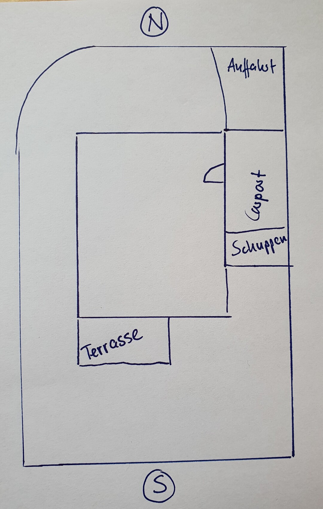

- Ostwärts bis an die Grundstücksgrenze hätten wir gerne den oben beschriebenen Carport inklusive Schuppen, gerne die vollen möglichen 9m Länge und soviel Breite, wie übrig bleibt, wenn das Haus westwärts so nah als möglich an die Straße gebaut wird. Allerdings wäre bei Haustür im EG die Auffahrt zum Carport ansteigend. Der Carport soll außerdem die Überdachung der Haustüre sein.

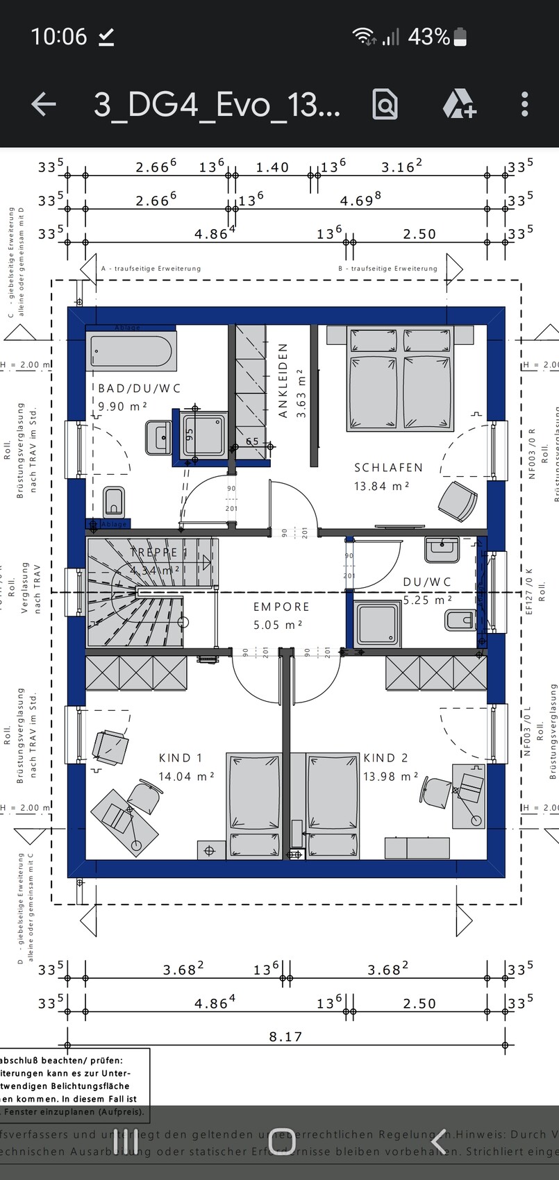

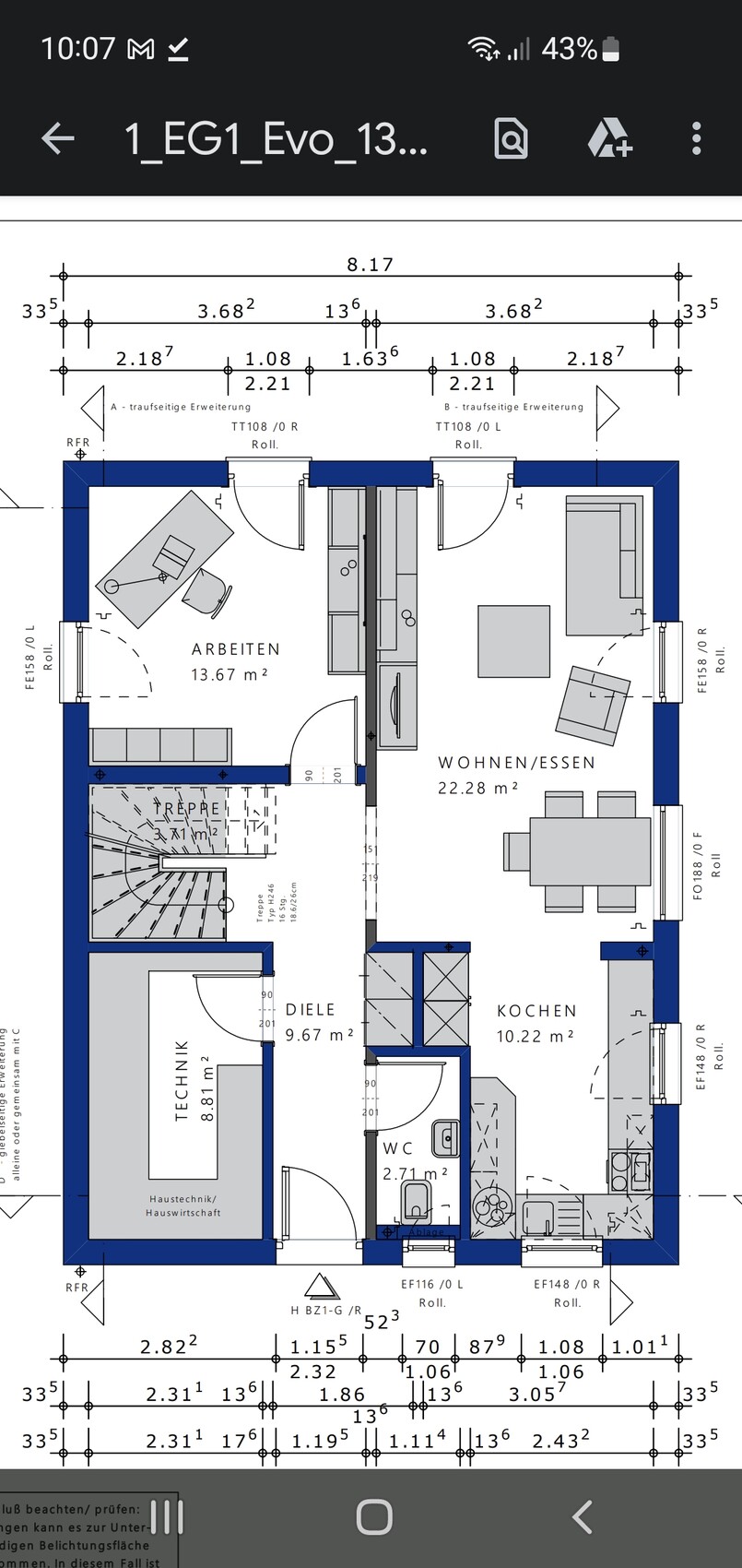

Von wem stammt die Planung: von uns auf Basis des "Evolution139" von Bien-Zenker + "Raster-Erweiterungen". Außenmaße Haus nach aktueller Kalkulation 9,41m+11,92m.

- Wir sind uns unschlüssig, wie der Eingangsbereich inkl. Garderobe/Gäste-WC/Speisekammer am besten aufgeteilt werden sollte. Zugang von Flur zum Wohnbereich in einer Achse mit Haustür oder Treppe
- Wenn es so wäre, wie wir es aktuell im Kopf haben, wären nur Gäste-WC und Elternbad übereinander. Kinderbad und Hauswirtschaftsraum liegen in anderen Bereichen - klappt das?

Die Grundriss-Screen-Shots stammen also aus dem Katalog bzw. aus einer Vorab-Planung vom Verkäufer. Die handgemalten Grundrisse sind unsere Ideen zum Grundriss und zur Aufteilung des Grundstücks. Fenster hab ich jetzt noch nicht eingezeichnet.

- sind der Carport und die Auffahrt so machbar (Steigung? Platzbedarf Haustüre?)

Grundriss des Erdgeschosses eines Einfamilienhauses mit Arbeitszimmer, Küche, Wohnen/Essen und Diele.
DG-Grundriss: Schlafzimmer, Ankleide, 2 Kinderzimmer, Bad/DU/WC, Empore, Treppe.
Grundriss eines kleinen Erdgeschoss-Appartements: Wohnen, Küche, WC, Spk, Maß 9,41.
Grundriss: Technik/HWR links oben, Keller rechts, Arbeiten links unten, Gast rechts unten.
Handgezeichneter Grundriss: Oben zwei Kinderzimmer, unten Elternbereich mit Bad und Ankleide.
Rotes Haus-Rechteck mit Dach, schräger blauer Linie, Fenster rechts, Maße 25 m/27 ?m.

Dann nenn uns doch mal den Bebauungsplan. Damit man den im Netz finden kann.
Gerade am Hang sollte man schon Alles wissen was da drin steht.
Bist Du sicher, das die Einfahrt da hin darf? Da ist im Bebauungsplan ein Baum.

Es handelt sich um das Neubaugebiet "Bickelsgraben" der Gemeinde Rimpar. Auf der Seite "Projekte" ist der Plan zu finden. Reicht das? Ich weiß nicht, wie genau oder ungenau man hier sein darf ;-)
Die Bäume im Plan sind exemplarisch. Wir müssen einen pflanzen, aber die Stelle ist egal, glaub ich.

Im Bebauungsplanausschnitt sieht man, daß das Grundstück an einer Knödellinie liegt, also für die südlichen Nachbarn wohl andere Bestimmungen gelten. Die dortigen Angaben lassen auf ein Nord-Süd-Gefälle von 80 cm total und quer dazu von 5 cm je 5 m schließen, die Angabe von 2,5 m vollziehe ich insofern nicht nach (?) - das ist auch ein entscheidender Faktor ("Gamechanger") in Bezug auf die Kellerregel.
Auf der oben erwähnten Seite ist neben dem Bebauungsplan auch der Tiefbauplan, aus dem ich die Höhenangaben herausgelesen habe (gelbe geschwungene Linie?)? Aber ich lese sonst keine Baupläne...;)
