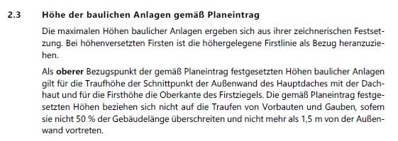

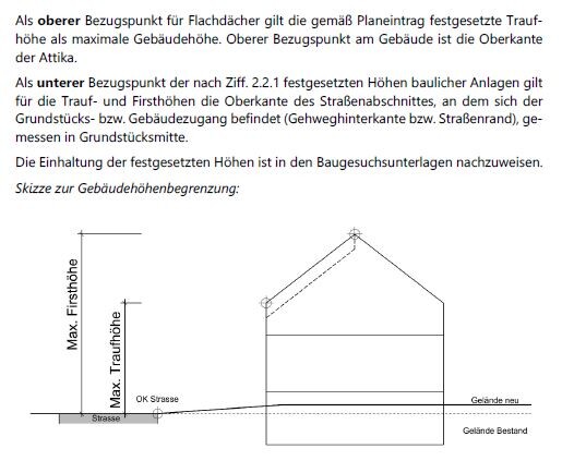

Was ist die Bezugshöhe für THmax = 6,5 m, FHmax = 10,5 m? Ein unvollstaendiger Bebauungsplan ist nicht zu gebrauchen. Was wird geplant? Satteldach?

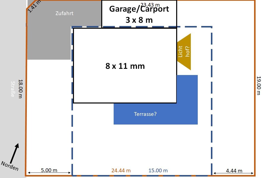

Hi zusammen, vielen Dank für die zahlreichen Beitrage, auf die Fragen möchte ich gerne eingehen:
K a t j a schrieb:
Auf den ersten Blick würde ich schätzen, dass Du noch gut ohne Keller bauen kannst. Die Geländemodellierung wird Dir so oder so nicht erspart bleiben. Aber der Keller ist dann nochmal ein ordentlicher Batzen drauf.
Die Frage, die man sich eigentlich zuerst stellen sollte wäre imho: Was brauchst Du und wie hoch ist das Budget?
Ab davon ist eine Hebeanlage keine Katastrophe. Wenn Du sie dennoch fürchtest, zwingt Dich selbst mit Keller niemand eine zu bauen.
Wenn ich Deine Skizze richtig deute, stellst Du Dein Haus maximal ins Gefälle. Vielleicht wäre eine quadratischere Form etwas günstiger.
Für die Ausrichtung des Hauses sind in meinen Augen folgende Punkte von Relevanz:
  • Nutzbarkeit Garten bei vernünftiger Belichtung
  • Sichtbezug zur Burg (bzw. Nord-Ost Seite, das würde natürlich auch mit einer anderen Ausrichtung funktionieren
  • Garage/Carport auf der Nordwestseite (an Gehweg)
  • Nutzbarkeit/Ausrichtung Dach für Photovoltaik (Grundstück ist in BW, daher Pflicht und auch gewünscht)
  • Aus diesem Grund und auch um zusätzliche Kosten zu vermeiden und Stauraum zu schaffen plane ich auch mit einem Satteldach
Ich bin aber bei dir, ein quadratischer Grundriss würde unabhängig davon sicherlich auch funktionieren und hätte geringe Vorteile bzgl. Modellierungsaufwand des Geländes. Wie schon geschrieben denke ich aber, dass man an einer 1 m Stützmauer im Nordosten (die beiden angrenzenden Grundstücke bereits realisiert haben) nicht drum rumkommt...

Danke für die Einschätzung, könntest du im Konzeptentwurf mal Punkte einzeichnen, wo nach deiner Auffassung Probeentnahmestellen (inkl. Garage/Carport im Nordosten) notwendig wären bzw. auch wie viele?
WilderSueden schrieb:
Grundsätzlich hast du bei dem Gefälle das Problem, dass du zwischen den Stühlen sitzt. Für einen reinen Flachlandplan ist es zu viel Gefälle, für ein Hanghaus zu wenig. Bei Überlegungen solltest du auch immer noch die kompletten Außenanlagen mit berücksichtigen. Wo kommt die Terrasse hin, wie wollt ihr vom Haus in den Garten kommen (Treppen?), wo wäre der Lichthof des Kellerbüros? Was sinnvoller ist, hängt alles auch ein bisschen von euren Anforderungen ab (z.B. wie häufig nutzt du das Büro?). Letztendlich kommen hier in zwei Varianten sehr unterschiedliche Grundrisse heraus. Deshalb will ich auch nur auf eine Detailfrage eingehen
Aushub kann man natürlich für Anschüttungen verwenden, aber die meisten Böden lassen sich nicht kontrolliert verdichten und du musst mit Setzungen rechnen. Grasflächen und Blumenbeete kannst du da machen, aber eine Einfahrt musst du auf Schotter gründen
Ich habe den Konzeptentwurf mal um eine mögliche Terrasse, Lichthof und Zufahrt ergänzt. Stufen in den Garten wären evtl. noch ok, aber die Terrasse sollte natürlich ebenerdig sein. Ein älterer Architekt hat mir folgende Meinung mitgegeben: "wer tiefer sitzt, hat immer das Nachsehen, sie wollen nicht tiefer als ihrer Nachbarn sitzen etc...". Die Nutzung des Büros ist in jedem Fall gegeben (2-3 Tage in der Woche).
Geplant ist wie bereist geschrieben ein Satteldach, erlaubt ist aber quasi alles. Ich habe die Informationen aus dem Bebauungsplan angehängt. 2 Vollgeschossen sind ebenfalls zulässig.
Abschließend möchte ich noch anmerken, dass der Nachbar im Südwesten eine Garage auf der Grundstücksgrenze geplant hatte, diese gegenwärtig jedoch nicht bauen kann (durch das aufgeschüttete Grundstück ist diese zu hoch und nicht genehmigungsfähig). Wenn ich aufschütten würde, wäre das dann möglich bzw. ist auch der Wunsch da, dass ich eine Baulast übernehme (die nach einer Aufschüttung wieder hinfällig wäre)...
Skizze zur Gebäudehöhenbegrenzung mit Ober- und Unterbezugspunkt, Straßenniveau und Gelände.
Grundstücksplan mit Garage, Carport, Terrasse, Zufahrt und Gartenbereich.
Dokumenttext zur hoehe baulicher anlagen gemaess planeintrag im bauplanungsdokument

SO Wohnräume u Terrasse, NW Nutzräume. Ich würde das Haus noch weiter nach NO schieben und mit Terrasse in SO bzw. auch noch mit SW-Garten. Das ergibt ja schon zwei Punkte für die Bohrungen des Baugrundgutachtens.
