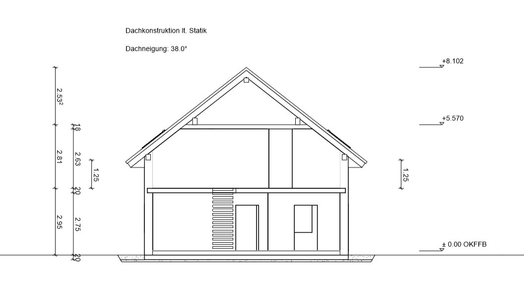

@NatureSys Nein, ist mit Satteldach, aber etwas erhöhtem Drempel. Die 2m Linie ist zumindest bei einem der Grundrisse auch angegeben.
Ich würde das gerne oben editieren aber leider ist das nicht mehr möglich.

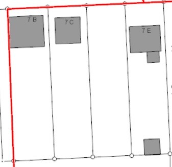

Daher füge ich hier die Lage des Grundstücks in Nord/Süd Ausrichtung sowie ein Querschnitt zum besseren Verständnis noch mal an.
Grundrissplan mit roter Umrandung und beschrifteten Bereichen 7B 7C 7E
Querschnitt eines Einfamilienhauses mit Dachstuhl, Innenaufteilung und Maßangaben
NatureSys
04.07.19 21:15
Wenn auf mehr als 2/3 des Obergeschosses die Deckenhöhe 2,30 Meter beträgt müsste es in Sachsen-Anhalt als Vollgeschoss gelten. Das müsste bei euch der Fall sein.
04.07.19 21:17
Kannst du mal bitte einen Lageplan einstellen und den Plan mit nordpfeil versehen
Magdeburg/Schwerin ist MeckPom, aber die haben die gleiche Regelung.
Ich seh das auch so.
dumdidum!
04.07.19 21:30
Der Planer meinte, das geht so durch. Die sind hier auch nicht so auf Krawall gebürstet und geringfügige Änderungen werden auch genehmigt. Wir waren auch schon bei der zuständigen Behörde und haben uns das absegnen lassen.

Mir fehlt da völlig die Westausrichtung: wenn man das Haus in Höhe des linken Nachbarn baut, hat man die Westseite frei von „Riesenkloppern“. Da würd ich mal ordentliche Fenster einbauen, um die Westsonne hereinzulassen.

Gibt es ein Baufenster?
