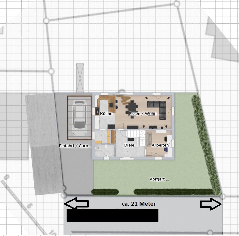

Wir sind Grundstücksbesitzer und planen ein Hausbau auf einem etwa 500 m² Grundstück in BW. Das Grundstück fällt von der Straße gesehen nach Nordwesten etwa 2,20 Meter ab. Geplant ist ein Fertighaus (KFW55EE) mit Keller, wobei die Kellerrückseite aus dem "Hang" in den dahinter liegenden Garten heraus schaut. Die Nachbargrundstücke sind schon bebaut. Der Grundriss ist auch schon ziemlich fix. Von der Straßenseite aus links neben dem geplanten Haus soll ein Stellplatz und später ein Carport für ein Fahrzeug entstehen. Neben dem Haus, dieses wird ca. 11x9 m groß, bleibt noch etwa eine trapezförmige Fläche von vorne (Hausecke) 4,50m und hinten 6m breit und 9 Meter lang bis zur Grundstücksgrenze zum südwestlichen Nachbarn für den Carport. Der Plan war, den Carport ebenerdig neben unserem Haus zu errichten. Der Nachbar hat an dieser Stelle eine Garage, welche mit einer steilen Rampe von der Straße aus befahren wird, gebaut (siehe Bilder).
Die Frage ist nun, wie fangen wir die Stellfläche in den Garten ab?

Draufsicht: Carport links, Eingang, Küche, Essen/Wohnen, Diele, Arbeitszimmer, Vorgarten.

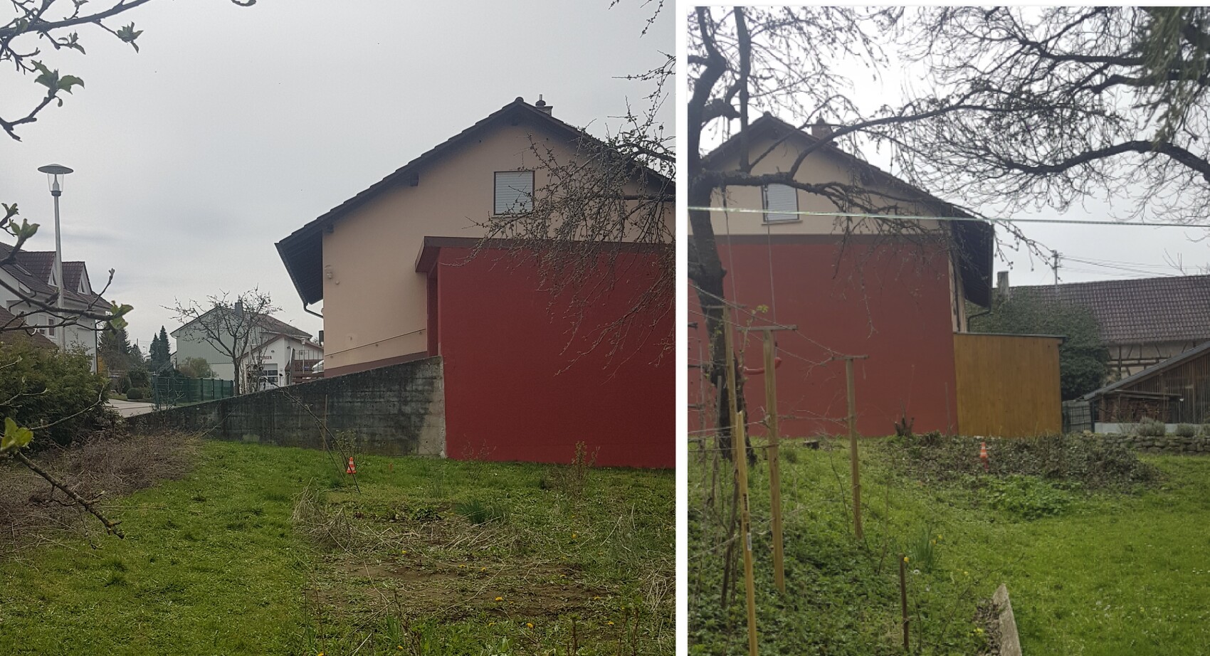

Zweibild-Aufnahme eines Hauses mit roter Fassade, Gartenfläche und Bäumen; links Straßenseite, rechts Hofseite.

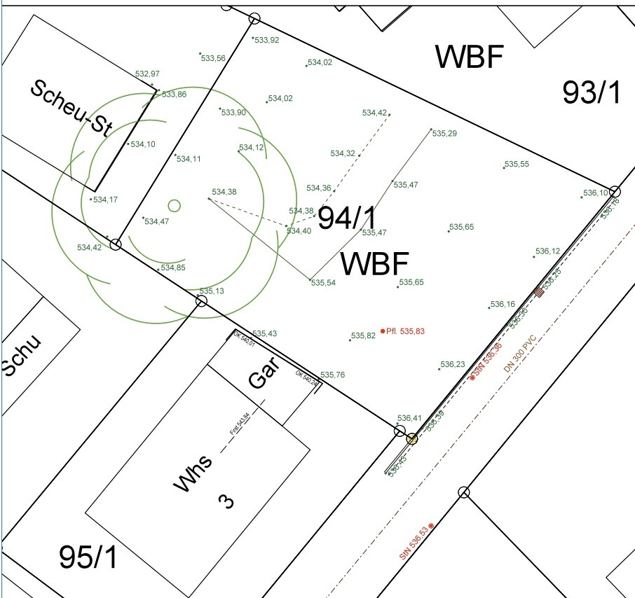

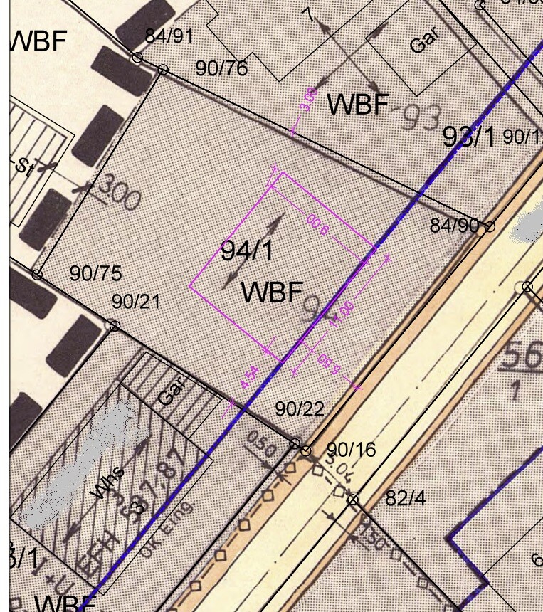

Lageplan: Parzelle 94/1 (WBF) mit pinker Umrissbox und blauer Grenzlinie.
Lageplan: Parzelle 94/1 (WBF) mit Nachbarparzellen 93/1 und Scheu-St.

Wer hat denn die Garage des Nachbarn an der Grenze genehmigt? Die ist doch locker 5 m hoch.

Den gelben Schuppen an der Grenze unterschlaegt man Dir im Plan des Vermessers? Das Nachbarhaus hat doch sicher ein bewohnbares Untergeschoss?
Hier geht es doch nicht nur um die Stuetzmauer. Oder willst Du wirklich ebenerdig Dein EG bauen?
